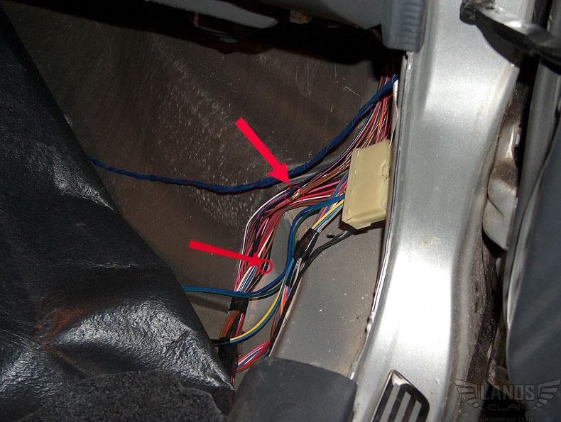

  Тоді копай проводку, в ланосів є слабкі місця... Під ногами переднього пасажира є важливі з*єднання.

Основна скрутка маси у ногах пасажира під накладкою порога.

Так в ногах пасажира.
Скрутки коричневих проводів. + на Ланосі десь там відразу провід маси на ЕБК.

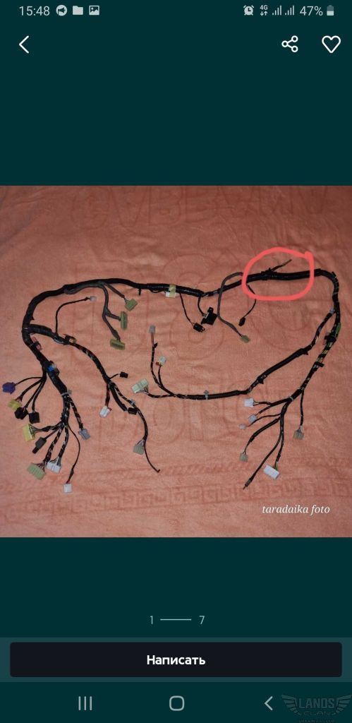

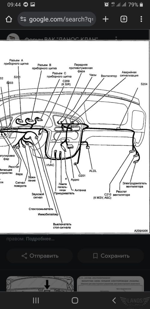

Разъём массы в салоне помимо того что под пассажирским сиденьем g201. Закреплен посередине панели возле левой ноги пассажира внизу на металлическом кронштейне (надо снимать консоль кпп что б найти)
Так вот вопрос куда ведут провода от дпдз что б проверить их схему не нашел что-то ?????

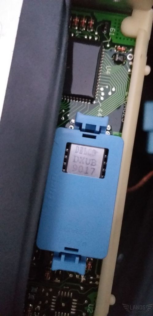

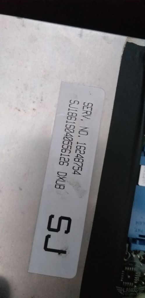

Есть подозрение что может там массы не хватает ему. Эбу фото приложу тоже
