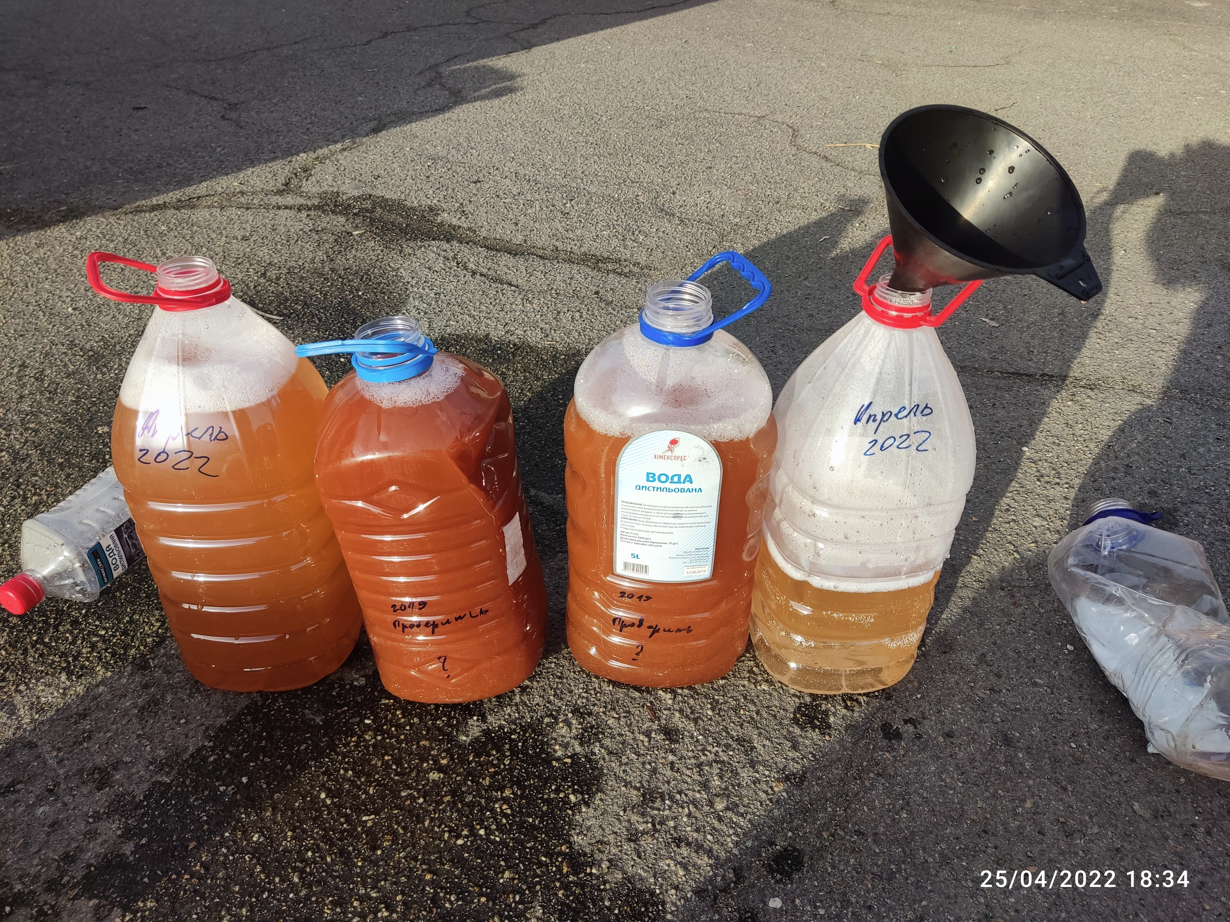

Из 10 шлангов системы отопления было заменено 8, а также было заменено 2 идущих на подогрев редуктора. Намыто около 5 итераций слива-залива жидкости, первые 2 были с вышеупомянутой смывкой Wynn's.
Смешивал разные разливы в разную тару чтобы её было меньше, но 4ая итерация это как раз таки крайняя правая бутылка, после неё была еще одна, уже почти прозрачная.

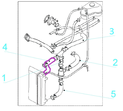

Патрубок 4 и патрубок 5 были оставлены старые, из комплекта тупо не подошли, а ни на базаре ни в интернете по каталожному номеру доступно не оказалось
Остальные патрубки в своём большинстве тоже пришлось подрезать, но ничего, с усилиями справился)

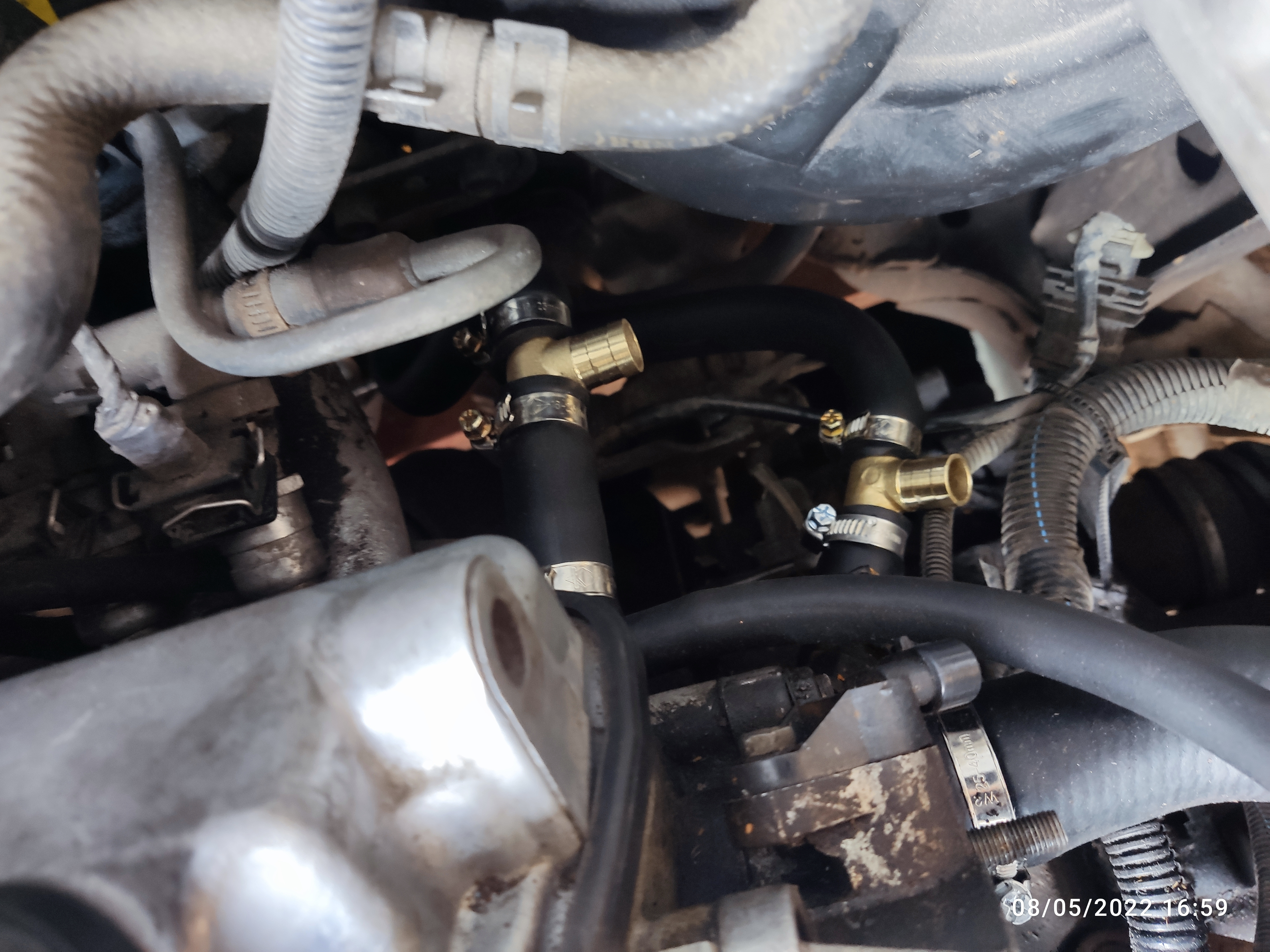

Все пластиковые тройники идущие под врезку ГБО заменил с пластика на Латунь. Хомуты тоже понятное дело были установлены новые.

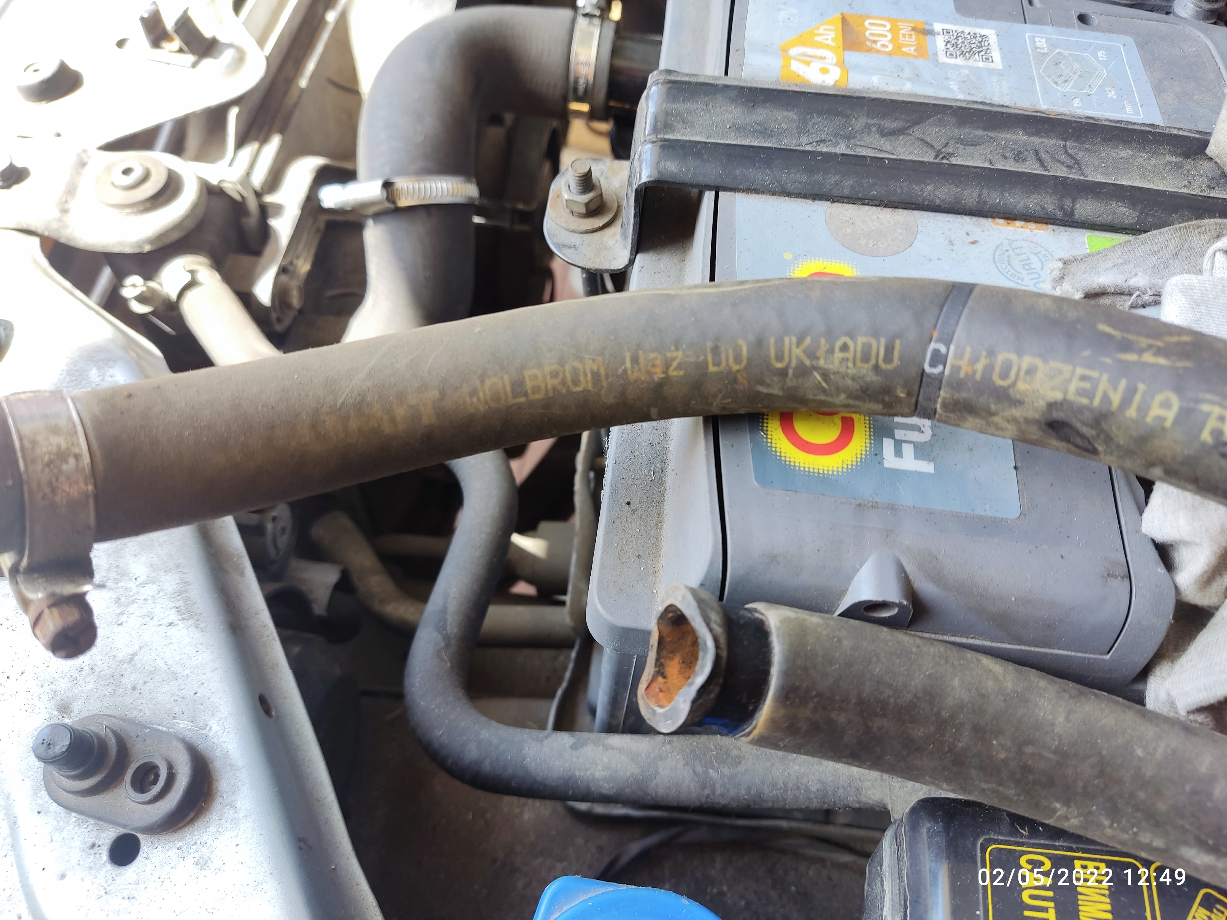

А теперь касательно патрубков, патрубки радиатора были Балаково, патрубки печки чёрт-знает чьего производства, но их пришлось существенно разрежать ножом ибо они из резины превратились в какой то пластик...
Патрубки идущие от бачка WOLMOT. У них пожалуй было лучшее состояние.

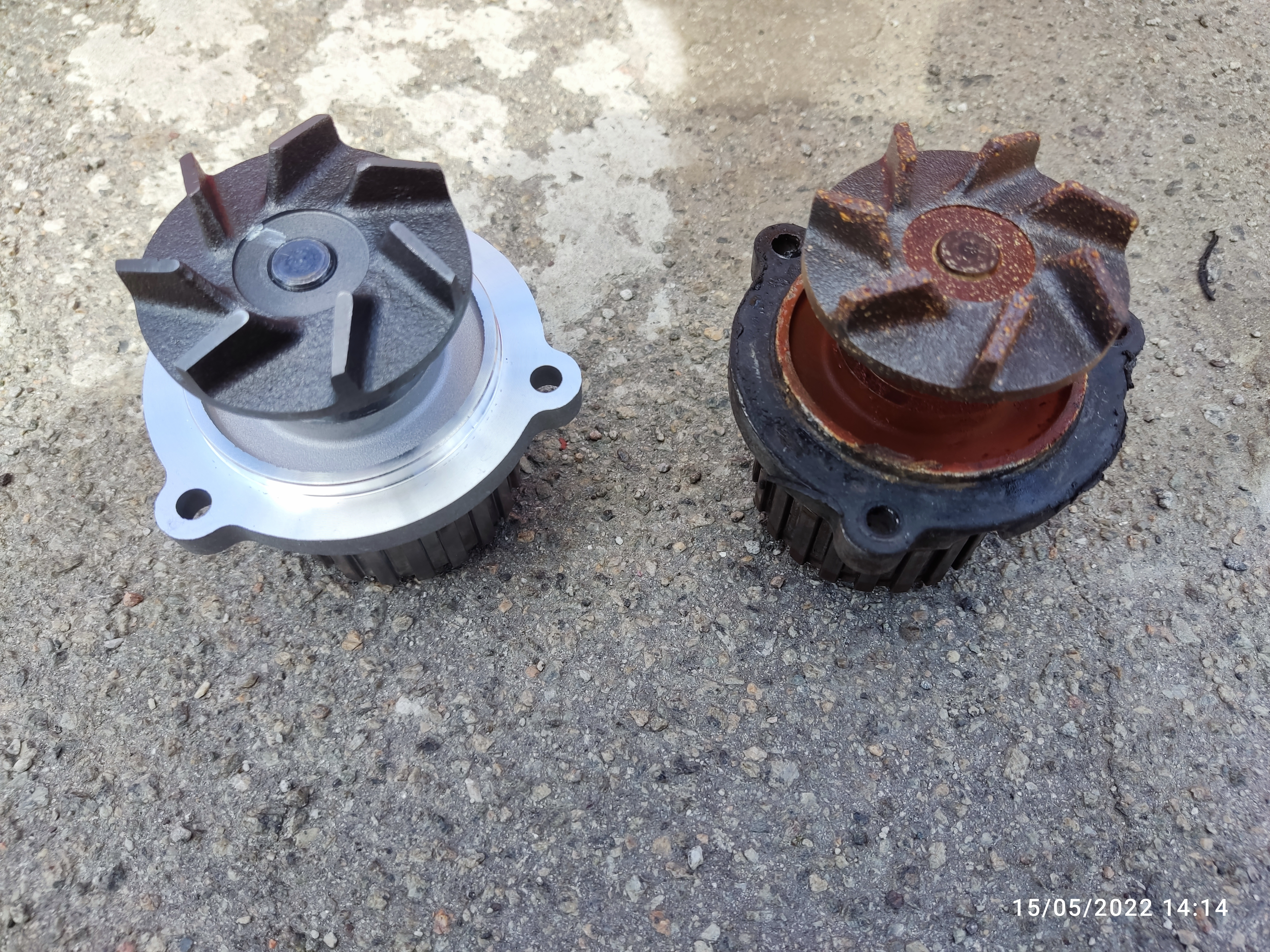

По остальным компонентам - ничего особого, ремень целый, помпа терпимая, ролик правда был шумноват.
