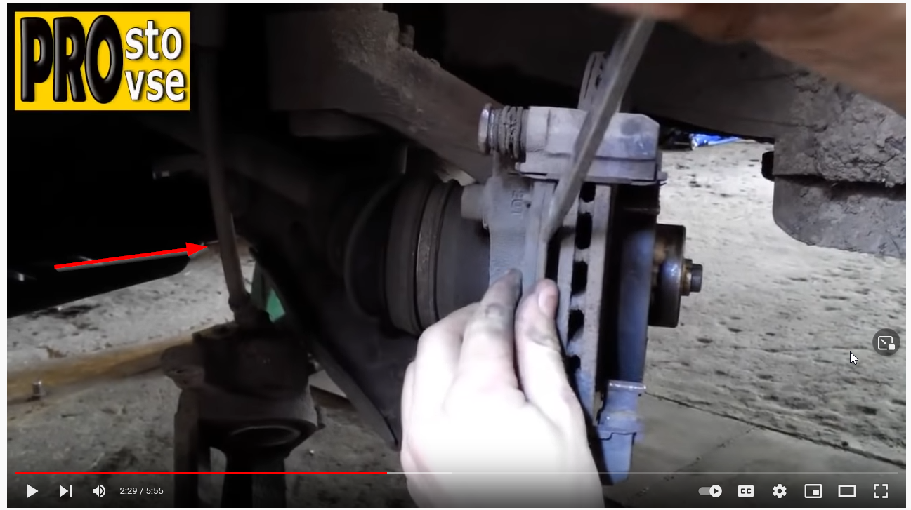

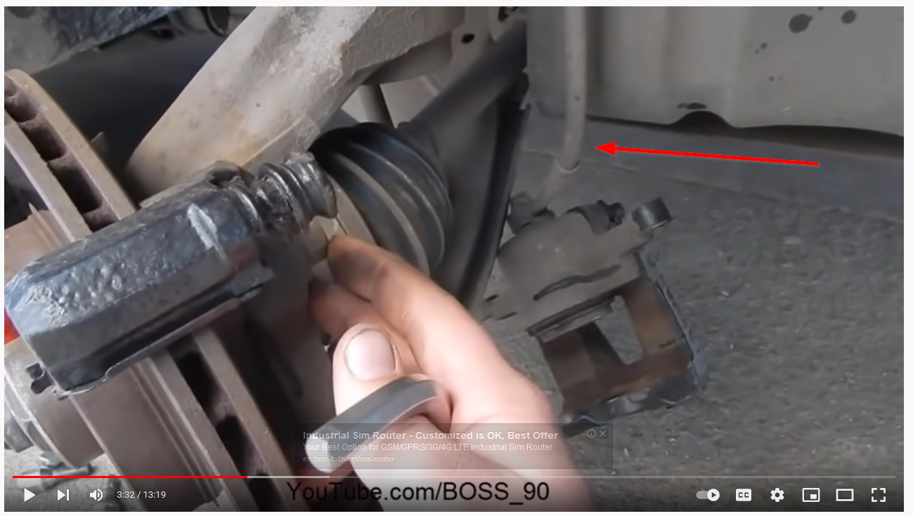

4. Безопасно ли так вешать суппорта на шлангах:? )))

Подвешивать суппорта на шланг можно.Хорошему ничего не будет а плохому-по курсу русского корабля дорога.

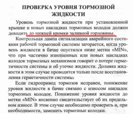

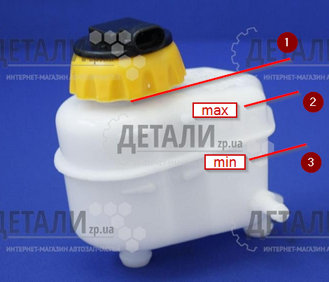

кстати, прошлый раз все жидкости скопом меняли, на СТО. Вообщем как залили той жидкости почти под край, так и всё, но колодки были заметно свежие. Щас колодки поменял, она чуть поднялась. Но что самое интересное, в книге вот что говоритс:
Т.е. в нормальном положении ТЖ должна быть выше отметки max?

Много жидкости не бывает,она просто выльется через верх,а мало-начнет гореть лампочка ручника.
