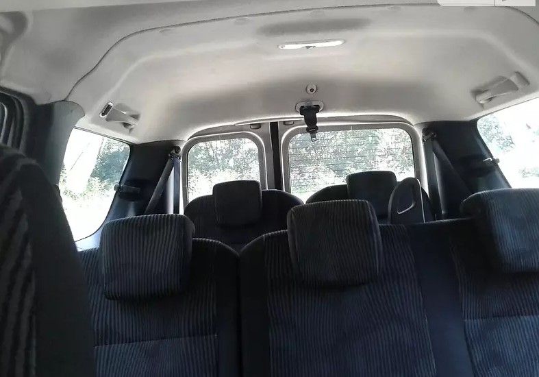

 взагалі треба перевчатися і дивитися у бокові вікна. Я на 7-ми місному мсв забув коли дивився через салонне дзеркало на заднє вікно!))

Ну та, в бусі в заднє дзеркало особо не подивишся. Але коли є можливість там подивитись, то краще її використовувати.
