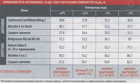

Вот еще интересная табличка от журнала за рулем где тормозной путь фрикционок и щиповок на скользком покрытии меняется в зависимомти от температуры
Тестовым автомобилем был выбран Skoda Octavia. В ходе испытаний ему предстояло тормозить со скорости 50 до 5 км/ч, чтобы исключить погрешности в работе ABS (кратковременное блокирование колес) на небольшой скорости.
Чтобы на состояние льда влияла только температура воздуха, замеры проводили в пасмурную погоду или после захода солнца, способного быстро подтопить лед.
учитывая что температуры ниже 15-18 в Украине не так часто встречаются опять же отдаю предпочтение шиповке.
