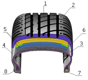

300px-Tire.gifСтруктура шины: 1 — протектор; 2 — плечевая часть; 3 — каркас; 4 — боковая часть(крыло шины); 5 — брекер и подушечный слой; 6 — дополнительная вставка в плечевой зоне(зелен.цв.); 7 — бортовое кольцо; 8 — бортовая часть.

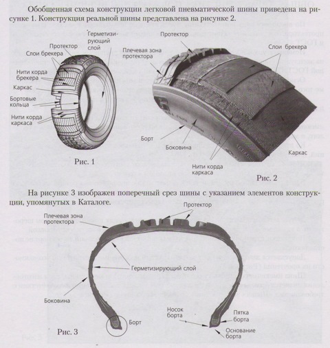

2 — плечевая часть - и являет собой часть протектора в том числе. А также на самом протекторе (или как по другому сказать на  краях протектора) имеются теже гнезда которые и увеличивают общую жесткость.
Протектор – наружная резиновая часть пневматической шины, как правило, с рельефным рисунком, обеспечивающая сцепление с дорогой и предохраняющая каркас от повреждений.
Плечевая зона протектора – часть протектора шины, расположенная между беговой дорожкой и боковиной.
Беговая дорожка протектора – поверхность протектора шины, контактирующая с дорогой.
Каркас – силовая часть пневматической шины, состоящая из одного или нескольких слоев обрезиненного металлического либо текстильного корда, закрепленных на бортовых кольцах.
Брекер – часть пневматической шины, состоящая из слоев металлического обрезиненного корда и расположенная между протектором и каркасом.
Боковая стенка – часть пневматической шины, расположенная между плечевой зоной протектора и бортом.
Боковина – слой покровной резины, расположенный на наружной части боковой стенки пневматической шины.
Борт – жесткая часть пневматической шины, обеспечивающее ее крепление на ободе колеса.
Бортовое кольцо – проволочное кольцо, являющееся жесткой основой борта пневматической шины.
Герметизирующий слой – слой газонепроницаемой резины, расположенный на внутренней поверхности каркаса бескамерной шины.
Ездовая камера – герметичная торообразная эластичная трубка пневматической камерной шины, заполняемая газом или воздухом.

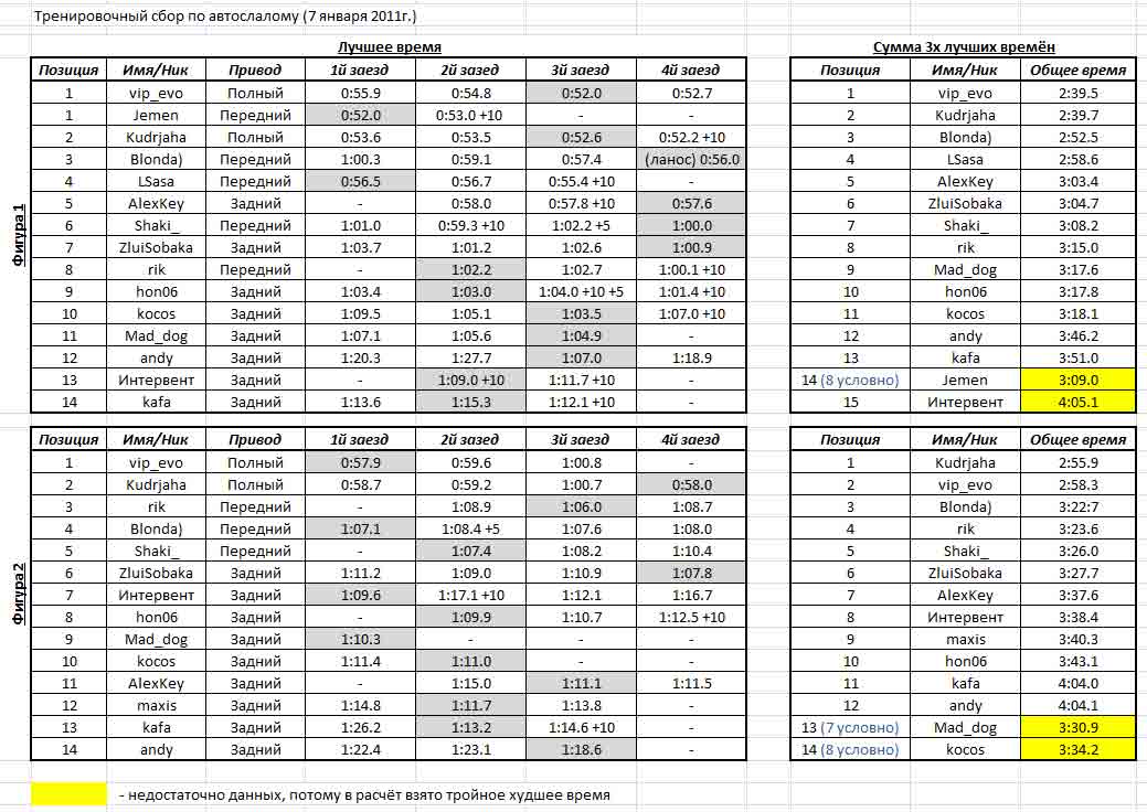

Да хочу привести табличку покатух клубного слалома (покрытие укатаный снег кто бывал на покатухах на Оранж Драйве знает) основным примером посмотрите результат Blonda) там есть просто результат это Авео на котором она ездит каждый день и учавствует в любительском ралли (резина фрикционка) не выезжает из минуты, второй результат с пометкой Ланос это ланос Жемена резина гудик экстреме шип - 0,56,0.
Мои результаты на Мазде 323 АКПП при том что я катал слалом второй раз в жизни, далее не буду перечислять кто на чем заднеприводных, Из переднеприводных  Jemen Ланос - шиповка, ric  Ланос - фрикционка, Shaki Сеат - фрикционка, полноприводники это субары импреза на фрикционке.

Блонда молодчага, уступила только полному приводу и это на фрикционной шине на укатанном снегу(с ваших слов). Что у нее за резя, знаете?

Результат взят лучший с ланоса, на авешке и фрикционке результат хуже Резина там мишлен модель не помню, она катала на Ланосе Жемена Гудиер Экстреме шип   :)
