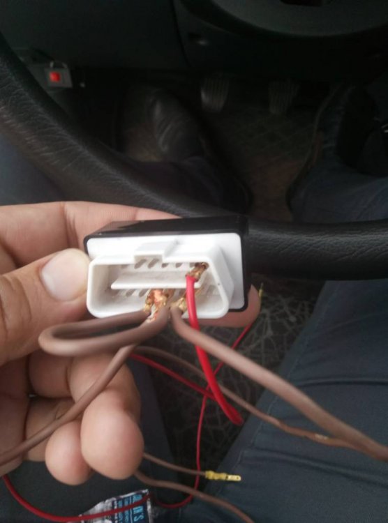

 пробовал через переходник подключать элм.Ни с какой прогой хоть доктор хоть торг и прочее не хочет он соединяться с эбу.Но переходник .шнур и ноут и никаких проблем хоть опен диаг.хоть сенс диаг.хоть делко.Даже шеви диаг спокойно подключаются.У меня есть практически все чтобы делать диагностику.Просто для каждого эбу свои подходы.Точнее для разных ланосов.
https://lanos.com.ua/topic/96306-diagnostika-lanos-14-mikas-103/page/2/#findComment-2228620
Опен диаг пробовали? Он легко подключается с элм 1.5. ну и переходники мож там чето с проводами не так, у меня проводами подключено.
Красный плюс, с перемычкой минус, ну и сигнальныйdfa017a13fdb65aeedea88f8b2ac12ee.jpg
https://lanos.com.ua/topic/96306-diagnostika-lanos-14-mikas-103/page/2/#findComment-2228623
Только что, sanya21011 сказал:
 у меня переходник.тот что вы все кричите 150гр стоит.Я через него пробовал.Не пошло но меня это и не парит так как ноут есть и шнур.елм покупал как купил себе этого ланоса так как через шнур тот что у меня я не мог подключиться а покупать еще один шнур другой конфигурации мне не хотелось так какон больше будет без дела валяться.Кент предложил елм.я подсоидигил в телефон прогу закинул и оппа все работает.А шнуром  диагностирую обычные ланосы и сенсы с ихними микасами и сириусами.
