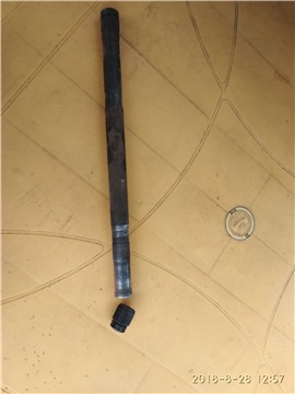

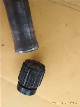

Здравствуйте ,есть такая машина сенс 2007 года,с пробегом 305 тысяч,по двигателю и кпп вроде всё нормально,но вот за это всё время раза 4 или даже 5 ,ломался вал привода ,тот что идет на колесо .Просто напросто может быть едешь себе спокойно ,обычно при старте ,слышишь щелчок и всё... Приехал,даешь газ машина не едет.У кого только не спрашивал за это ,все удивляются и первый раз слышат о такой проблеме ,да и сам я ни разу ни у кого не видел что бы на сенсе этот вал ломался.В интернете тоже не много информации по этому поводу.Нашел только похожий случай у кого-то на ВАЗе и на субару и бмв ,на двух последних вроде как от жесткой эксплуатации .Но сенс же не какой-то супер мощный спорт кар что бы рвать эти валы.
Кто знает,в чем причина? В поиске нашел что может быть еще причина в дифференциале  , в подушках двигателя или когда машина была сильно битая ,что уже отпадает.

Ломает в одном и том же месте? Это вход в какой ШРУС (правая сторона, я так понимаю)?

Проставки под передними пружинами стоят ,ломает левый вал,бывает со стороны кпп,а бывает со стороны колеса.
