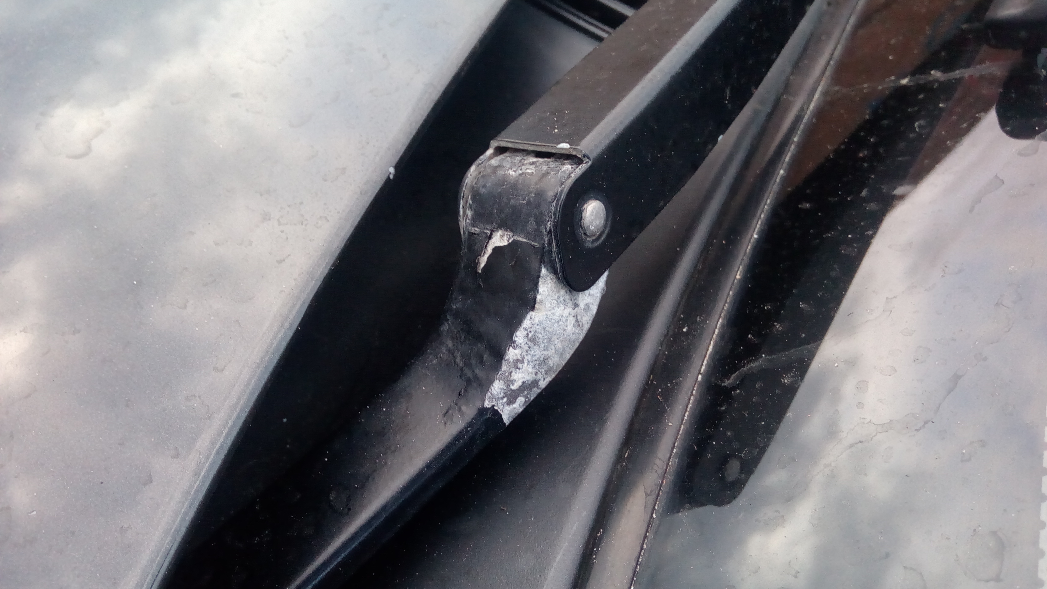

После зимы случилось это. Кто как лечил? Помогите советом!

Для Киева это норма)) Снимаешь, нож, крупная (250-350) наждачка (сглаживаешь переход и матуешь легко всю поверхность под покраску, чёрный мат в балоне (ПРЕСТО получше, ну МОТИП) и прикрути взад.

Юра 66 а обработать ничем не надо?:анти ржавчиной типа?..

Силюминий?
Есть бомж-вариант - не снимая пошкрябать и кисточкой замазать))

лучше запескоструить. а потом покрасить краской для покраски дисков.

Эти детали стоят дешевле покраски.
Я у себя заменил просто в итоге, после оценки шкурки-грунта-краски.
При большом желании, наверное, можно кое-как отодрать до куда отдирается и помазать кисточкой типа Ньютона.
По настоящему хорошо сделать нельзя даже теоретически, так как там заклепка и трущая по краске деталь. Там будет в любом случае быстро сдираться, и залезть туда краской не выйдет без высверливания заклепки.
Сама деталь в оригинале около 150 грн стоит.

Короче, я понял все просто и не надо вы....я. Зашкурил, обезжирил, на время покрасил.

Когда-то такое же случилось с ЗАЗ-овскими поводками. Выбросил, поставил GM. Уже 5 лет как новые.

А на польских,ДЖиэмовские стояли?У меня также как и у тс начали корродировать.Покрасил-стали как новые,ещё кислотником прошелся,уже лет 5коррозии нет.
Так что решить задачу можно разными способами.Каждый выбирает что ему удобней.

Dueller63вот и я про тоже - антикором.
