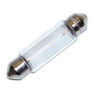

там стоит лампочка такого типа
цоколь SV8.5, длина 35мм.

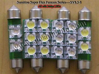

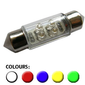

Светодиодные выглядят примерно вот так
и так далее. они просто вставляются вместо родной. только обрати внимание на длину при покупке - они разные.
