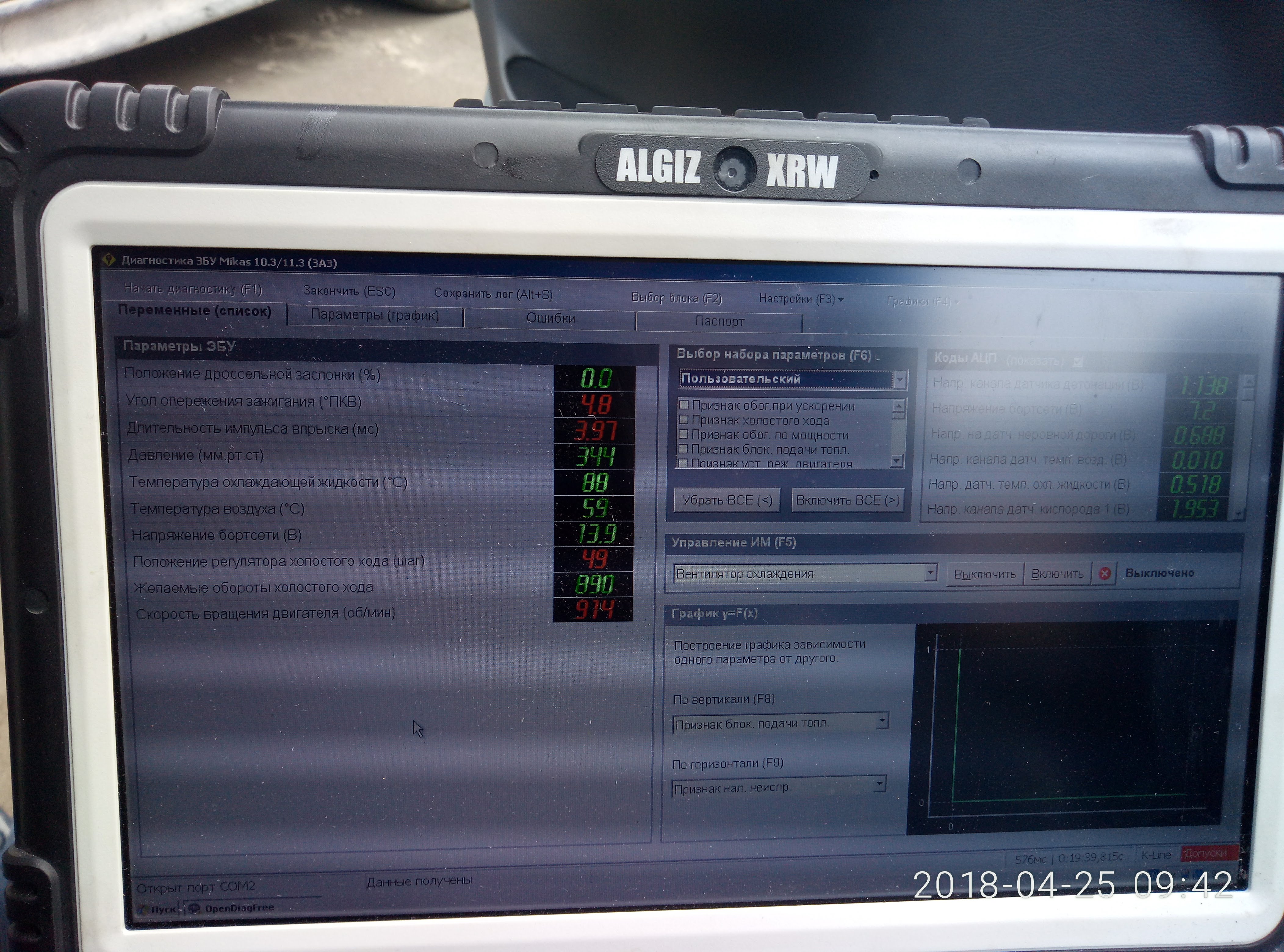

Был на диагностике, повысили значение CO на х.х. Было 50, стало 63. Чиповщик сказал что смесь бедная, двигатель задыхается. Походу ещё должен упасть расход.
 У меня Микас 10.3.

Luca Brasi 10,3 самый проблемный, все всегда решалось с ним через прошивку.

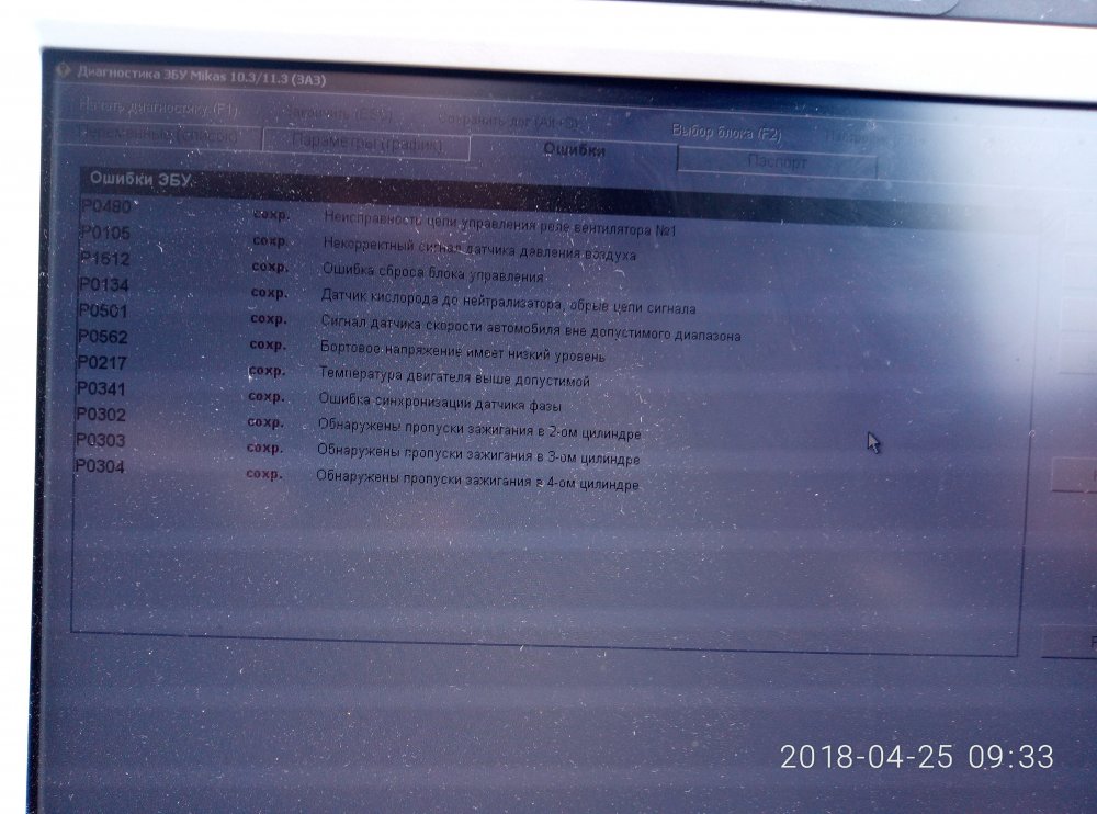

Чтобы не быть голословным о сегодняшнем визите. Вот-с коды ошибок. Сорян за плохое качество, дело на улице происходило...
