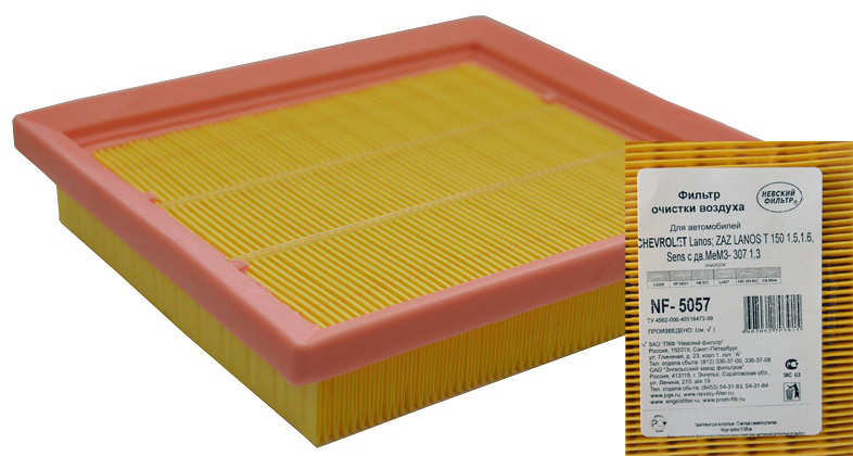

peshehod Фильтр Невский, то же самое что и: Промбизнес К-212 или OSV К-212 ( тот же Промбизнес, как заявляет производитель, разница в бумаге (Германия а не Цюрупинской бумажной компании) и индивидуальной паковке),  AT 1618, Альфа AF 1618, БИГ GB-9776, AURORA 24728 /AF-DW0010 и т.д.
По конструкции схожи, производитель «Невский фильтр» Россия,  NF-5057.
