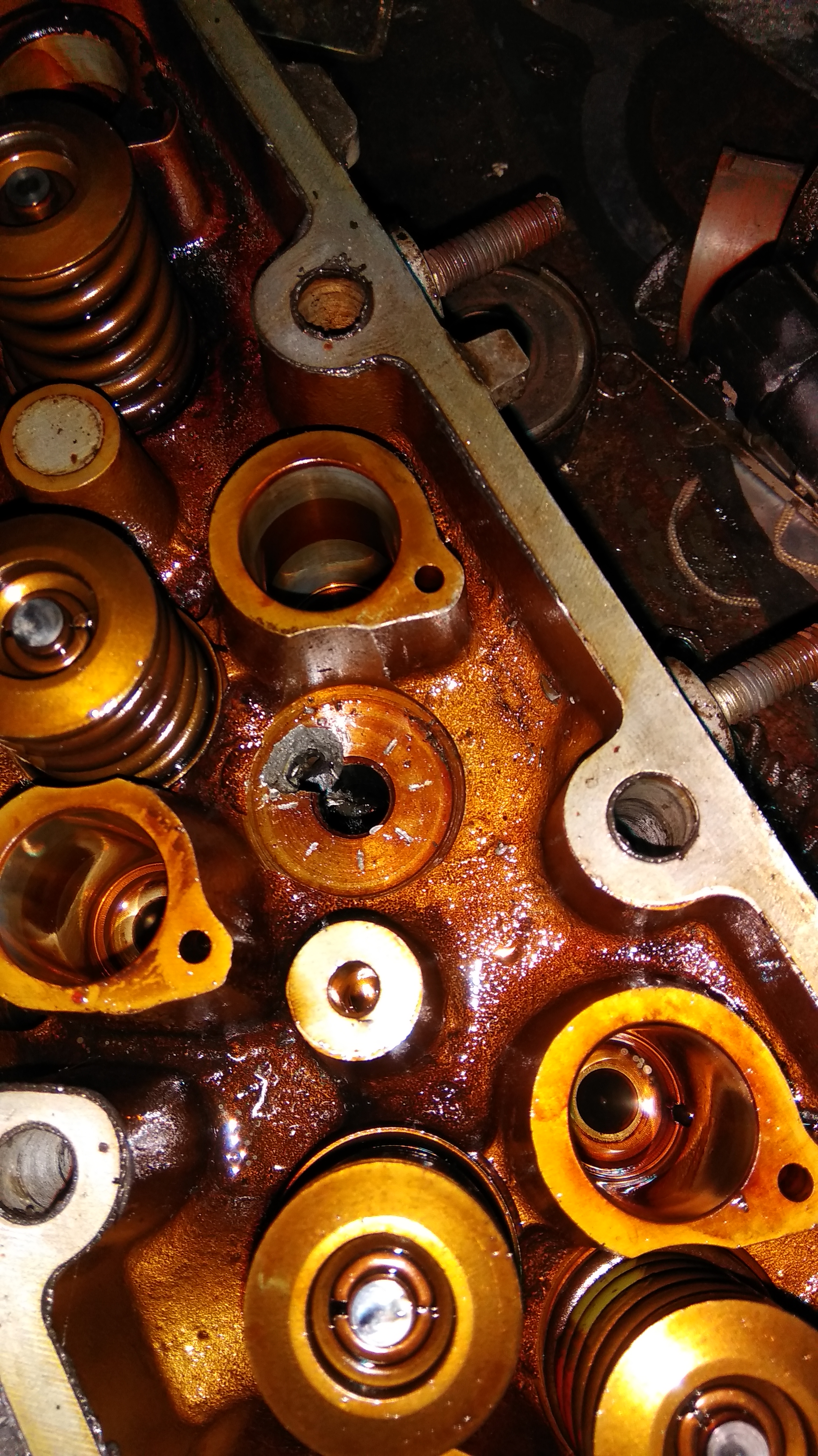

Клапан лопнул возле маслосъёмные кольца, я так понимаю, когда поршень пошел вниз клапан туда упал, и на обратку подъёма поршня пробил ГБЦ. Голова на СТО, завтра фотки скину. Или рассухарива и упал, а потом лопнул.
1 час назад, rova2 сказал:
Не зрозумів : клапан лопнул , потім пробив голову насквозь ---   то як ? в якому місці ? як лопнув
Клапан пробил ГБЦ в районе посадочного места подшипника на котором пружина стоит. Пробил насквозь, прям через охладительный  канал. Заварить сказали не реально, нужно менять головку.

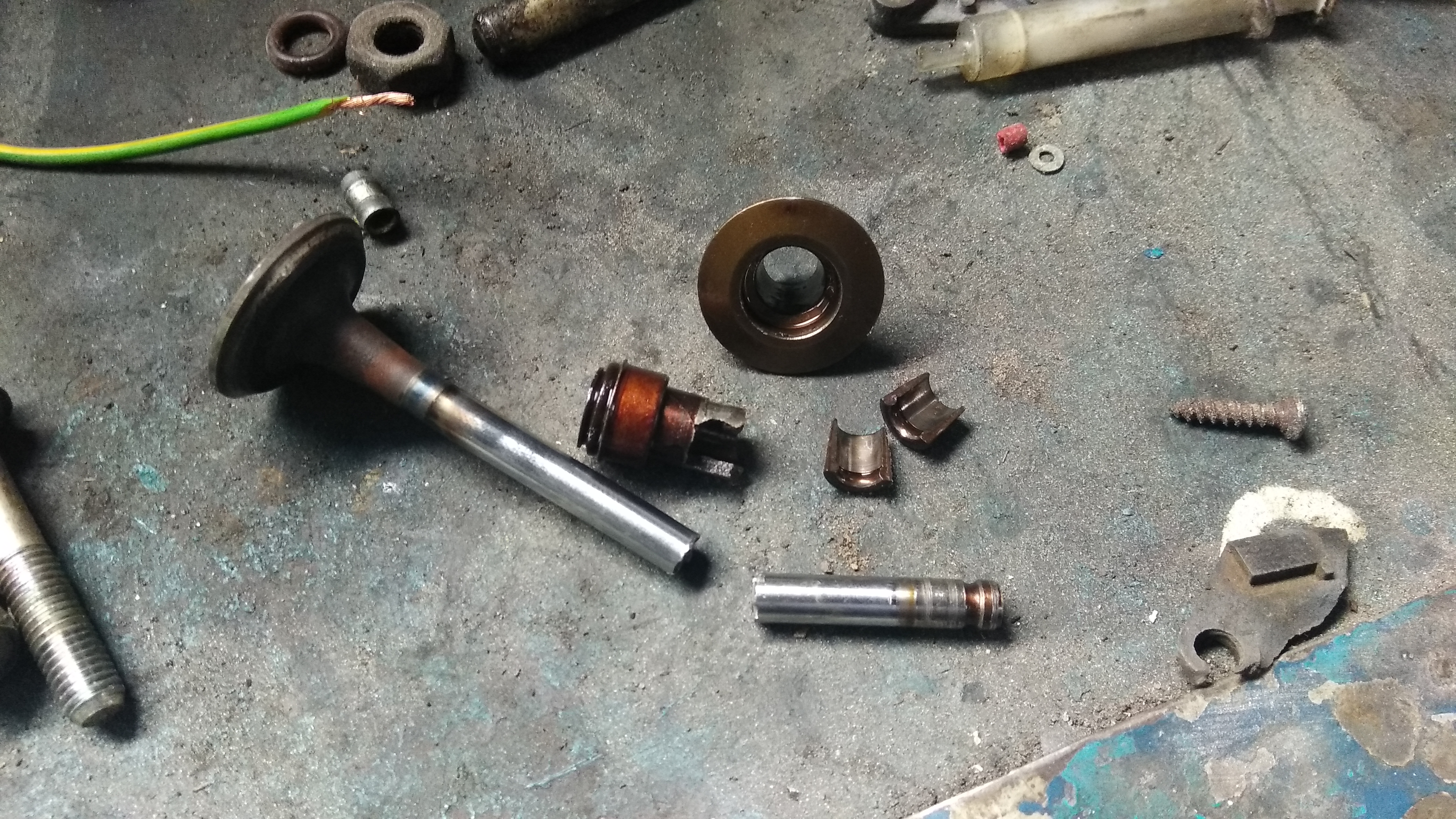

Странное конечно повреждение... А в каком состоянии была "верхняя" часть клапана при разборе? Или нижний частью там разбило все?
https://lanos.com.ua/topic/95534-lopnul-roker-posle-zameny-prokladki-gbts/#findComment-2206322
По тому фото бачу :
1. Клапан вломаний  дужу і дуже странно , як правило мав би зігнутися
2. Відсутній рокер тріснувший ,
3. Сальник точно від даного клапана ?  по діаметру той що бачу сальник вроді завеликий .
Фото зроблено власноручно ?  підстави немає точно ?
Як збираєтеся іншу голову діставати -ставити ?

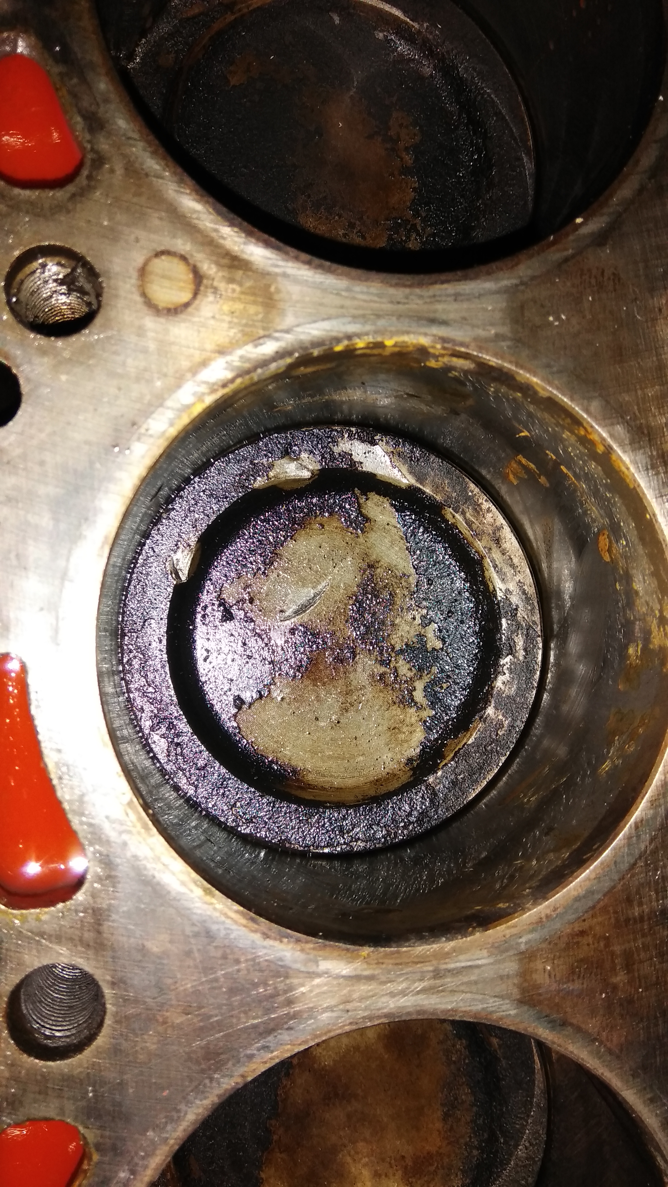

Вот сфоткал повреждения. На поршне остались вмятины.

4 часа назад, Yarmola.L сказал:
а як розсухарився цей клапан - незрозуміло...
Если нижним обломком ударило в рокер и сломало его то верхняя часть клапана вылетела вверх со всеми вытекающими. Тут интересный момент, на сколько высоко достает нижний обломок? Судя по фоткам, он уперся в низ пружины и поднимал уже всю конструкцию (сальник, пружина) вместе.
Еще интересно посмотреть на характер перелома клапана, Если это просто трещина без видимых дефектов вокруг, то возможно все началось с дефекта клапана, его просто разорвало внутри направляющей. Если есть какие-то следы возле излома, то возможно его уже срезало после того как он проткнул ГБЦ.

Подскажите, с таким повреждением поршня его можно дальше эксплуатировать, или он подлежит замене?
https://lanos.com.ua/topic/95534-lopnul-roker-posle-zameny-prokladki-gbts/#findComment-2206588

8 годин тому, Олег Крас сказав:
по фото крамоли не бачу...якщо лише незначні вмятини - я б не міняв....
треба подивитись чи нема тріщин, чи не помінялась геометрія (не пішла вмятина на сторону поршня -зверни увагу на крайню вмятину там де 2 вмятини  поряд)...
в молодості декілька років ганяв на Мінську головка поршня якого була вся як місячна повірхня - кусками кілець потовкло всього вщент...наждачкою прибрав гострі вершини і катався....

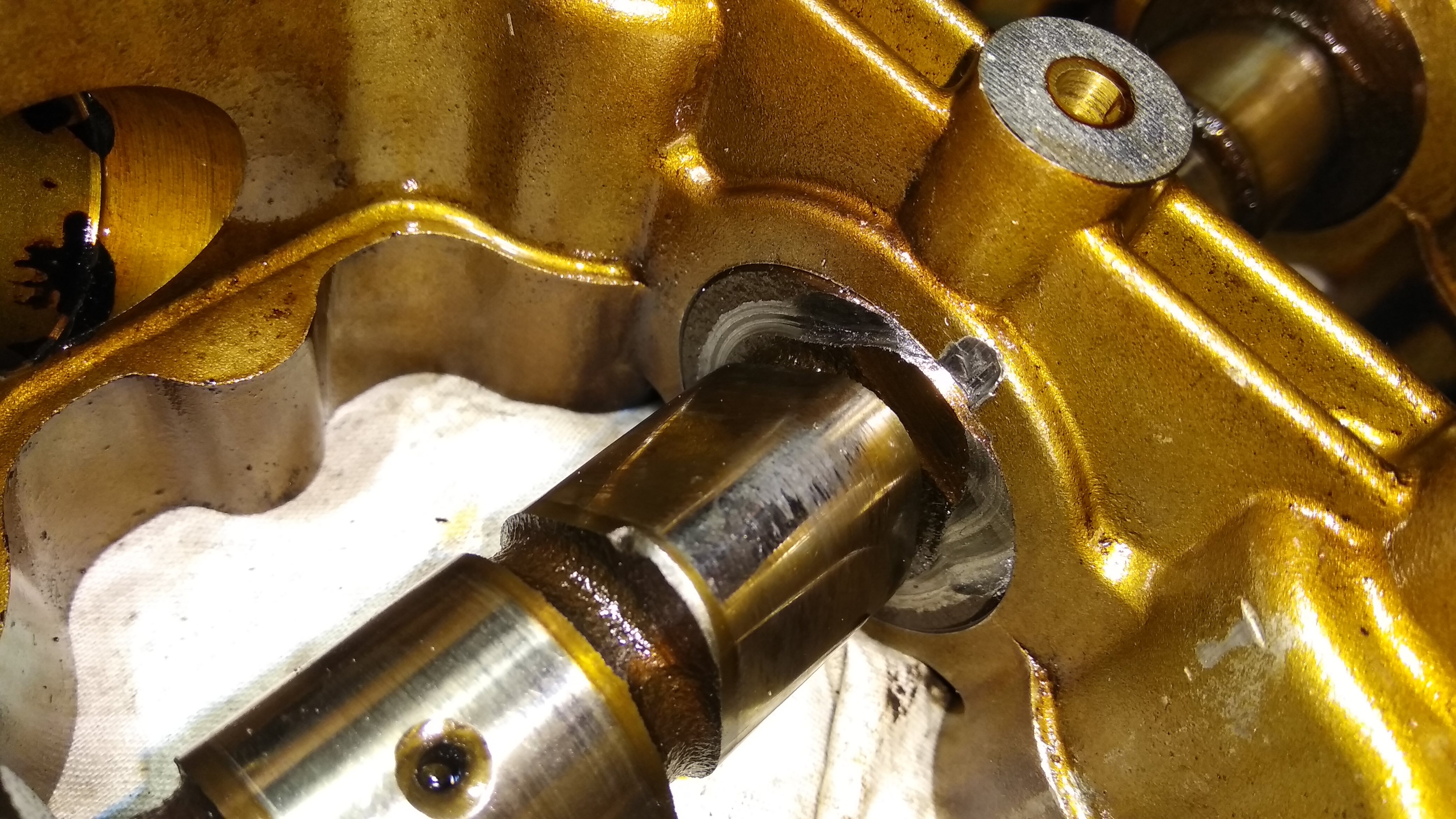

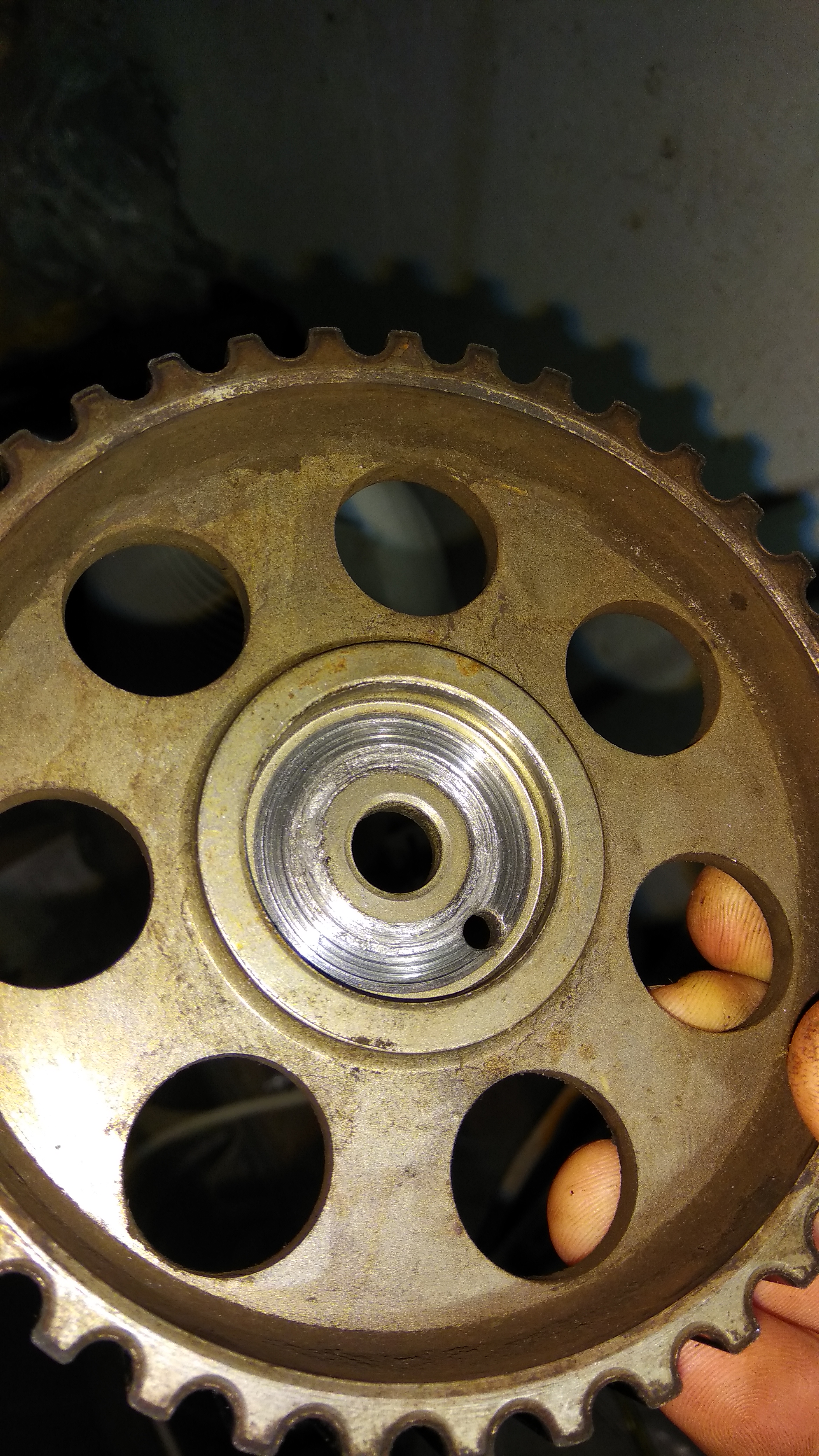

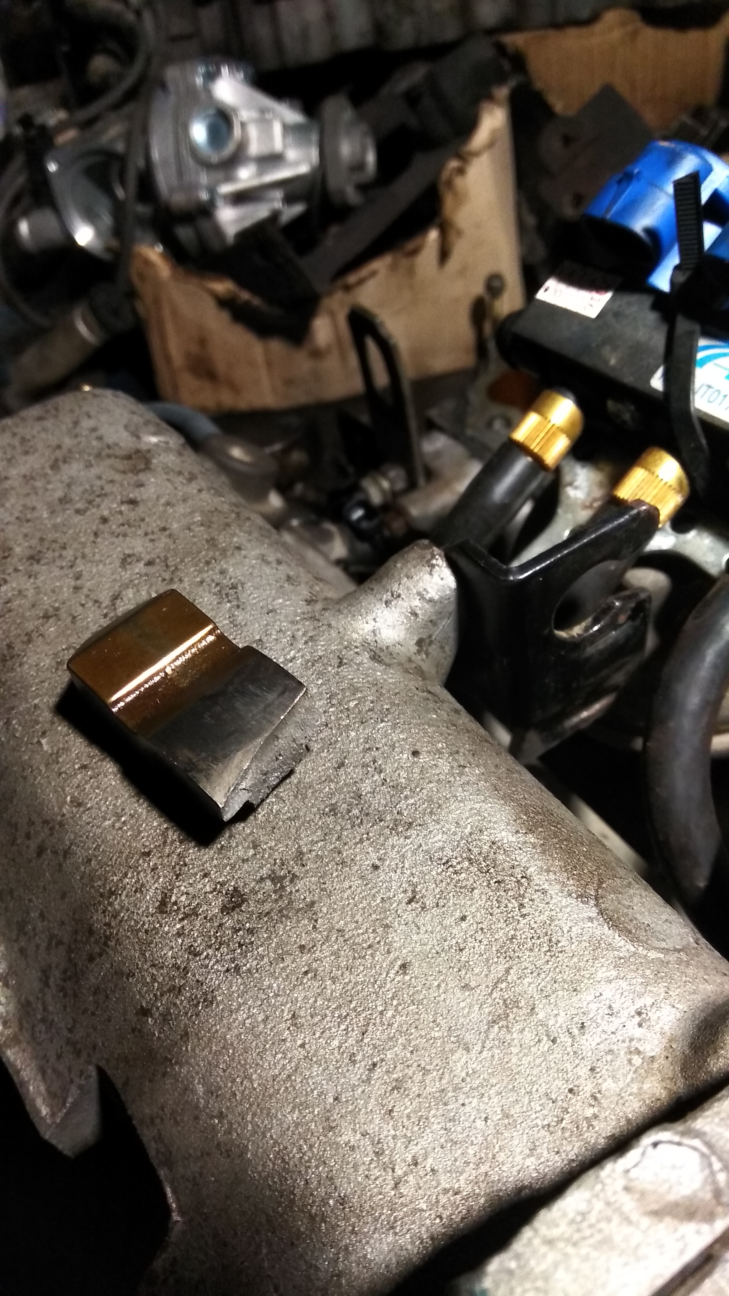

В ходе внимательного осмотра обнаружил срезанную шпонку распредвала и выработку на шестерне распредвала, а также вышербление на распредвале. В итоге есть такая версия: когда меняли сальник на распредвале, а потом ставили на место шестерню, сорвали шпонку, но болт затянули хорошо. В итоге я проехал 100 км. Шестерня провернулась и клапан встретился с цилиндром, лопнул, упал во внутрь и пробил голову. Рокер лопнул, и в постели устроил кашу с вышербление тела распредвала. Хотя, срезаная шпонка может быть и следствием. В итоге я попал ещё и на распредвал. Проще купить голову в сборе с коленвалом и шестерней б/у. Кто знает хороших надежных продавцов, которые продают норм б/у запчасти с разбора? Буду благодарен.

Олег Крас Не факт. Может шпонку сорвало от встречи поршня и клапана. Голову в любом случае в сборе. Можно и шатун заодно проверить.

1 минуту назад, Сергей 1975 сказал:
Да, согласен. Может и так. Просто в совпадения я не верю. После вмешательства в мотор, сразу поломка серьезная. Должна быть причина. Обычно причина до невозможности банальная. По опыту работы знаю))
