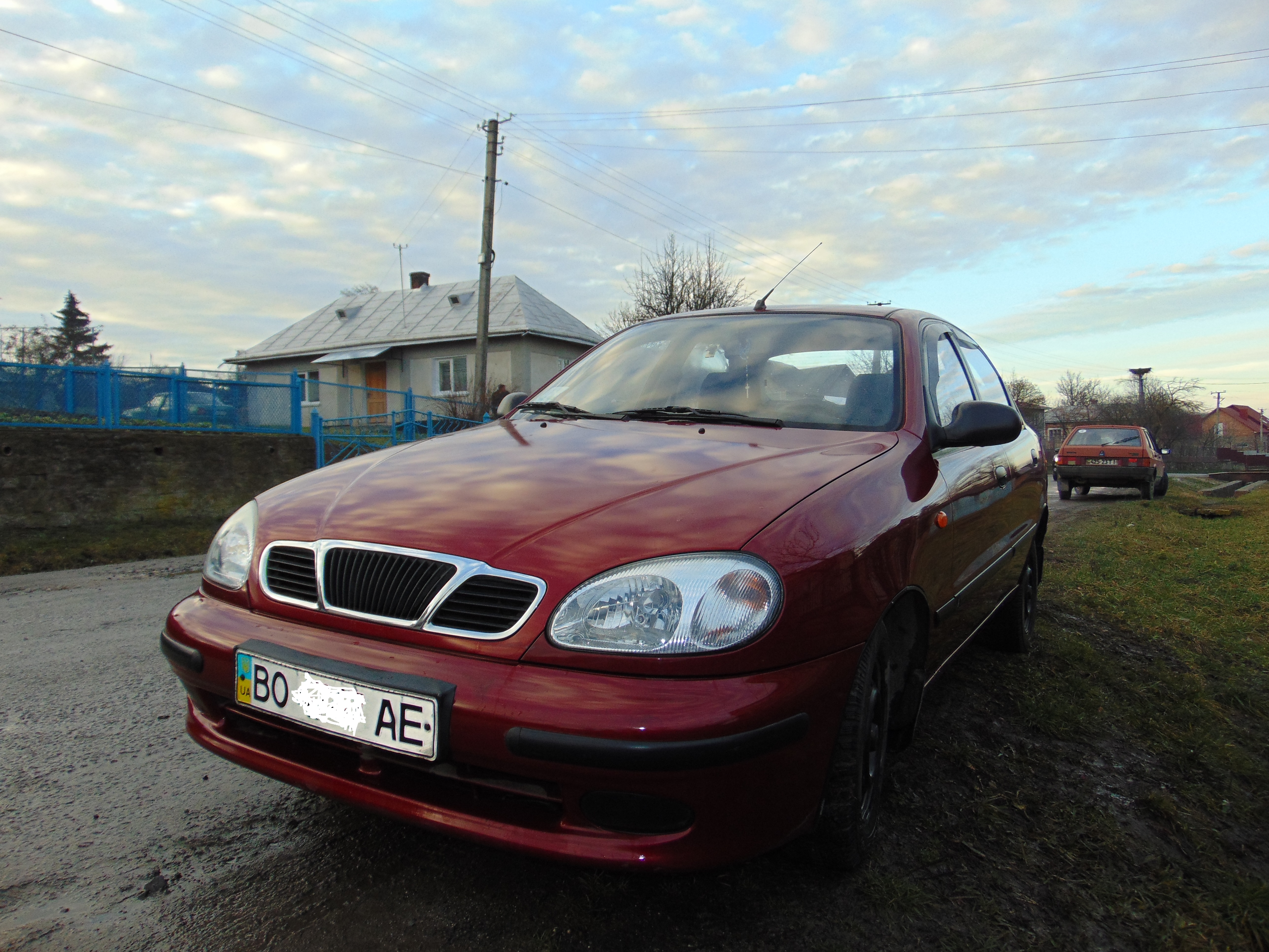

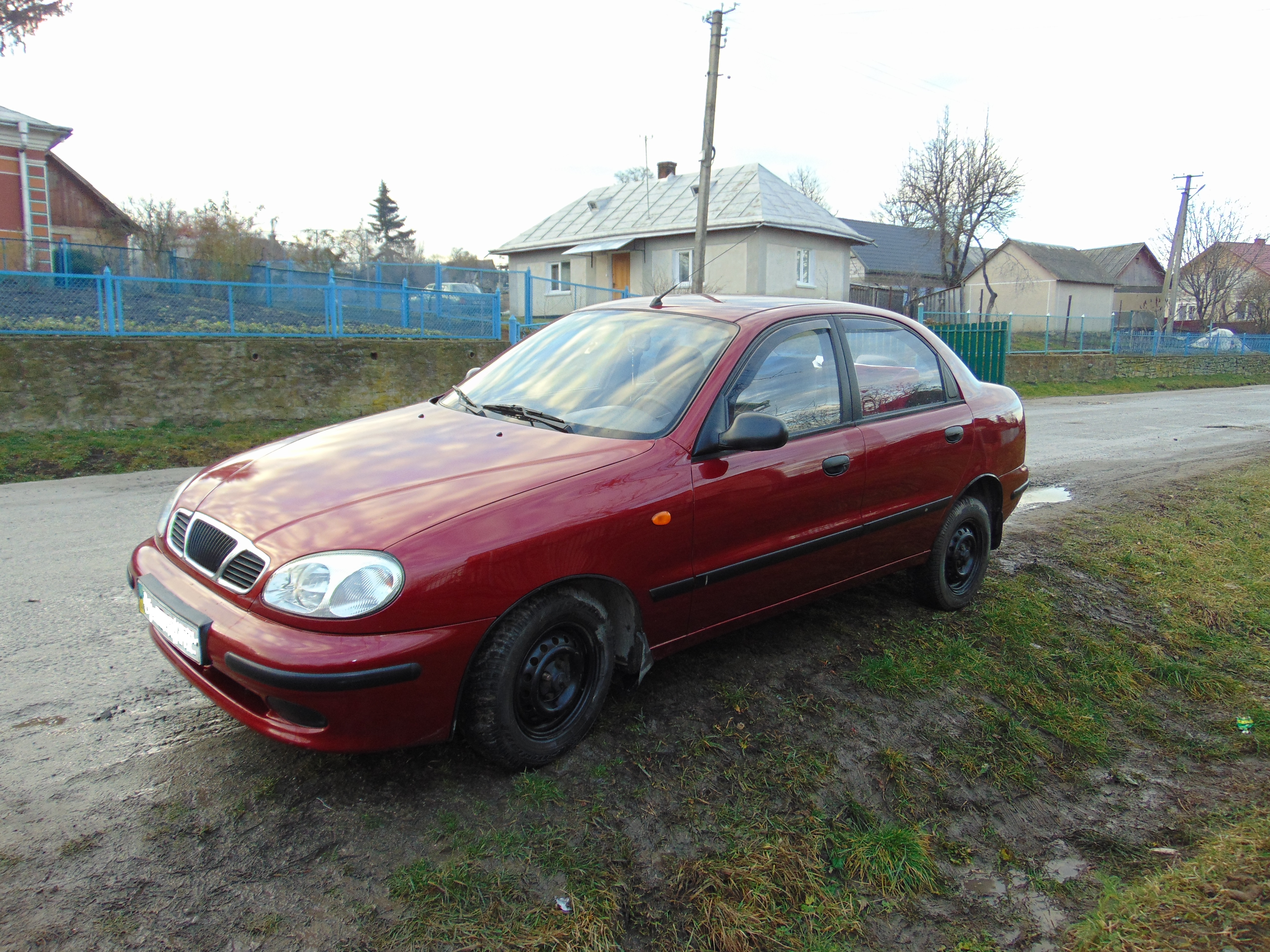

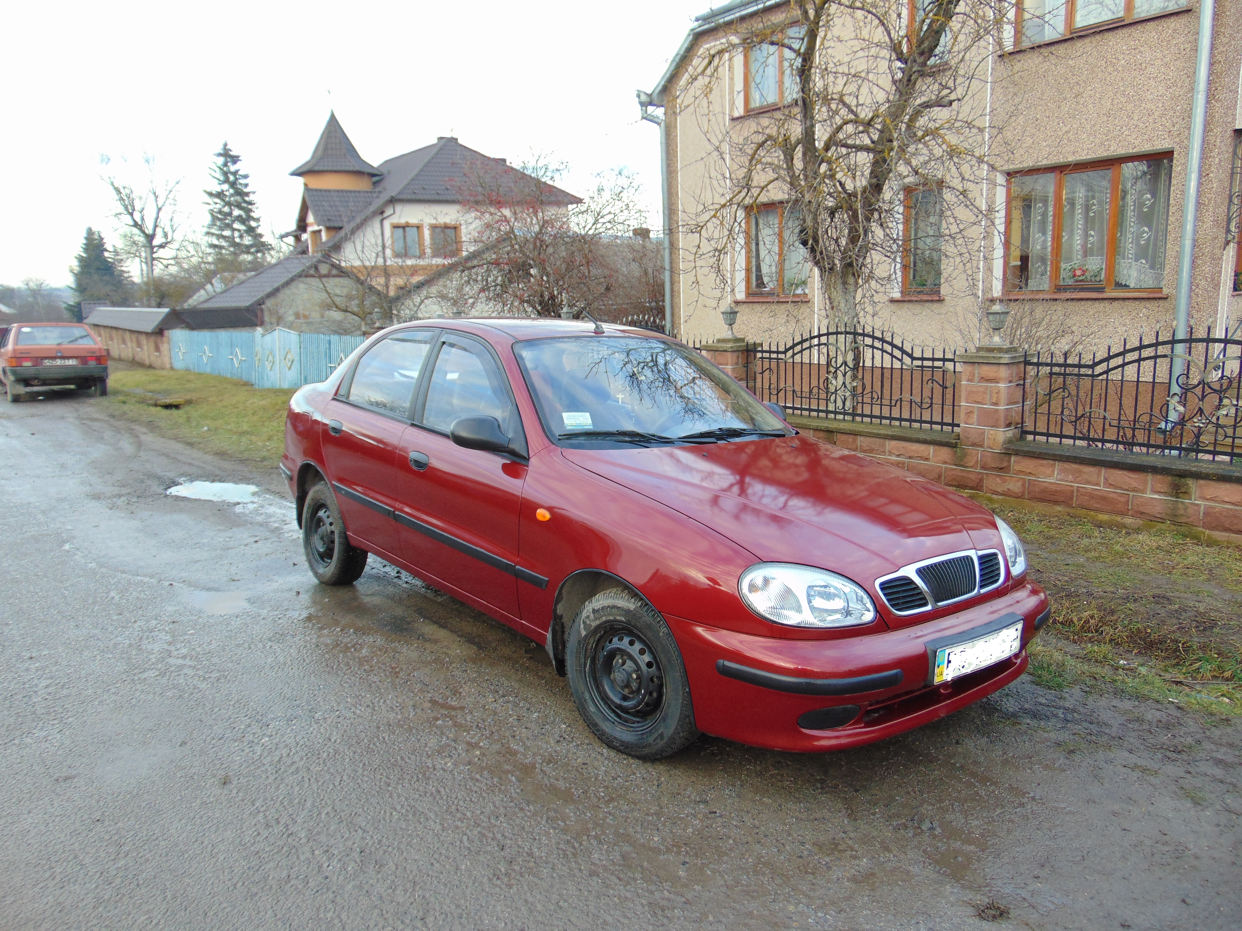

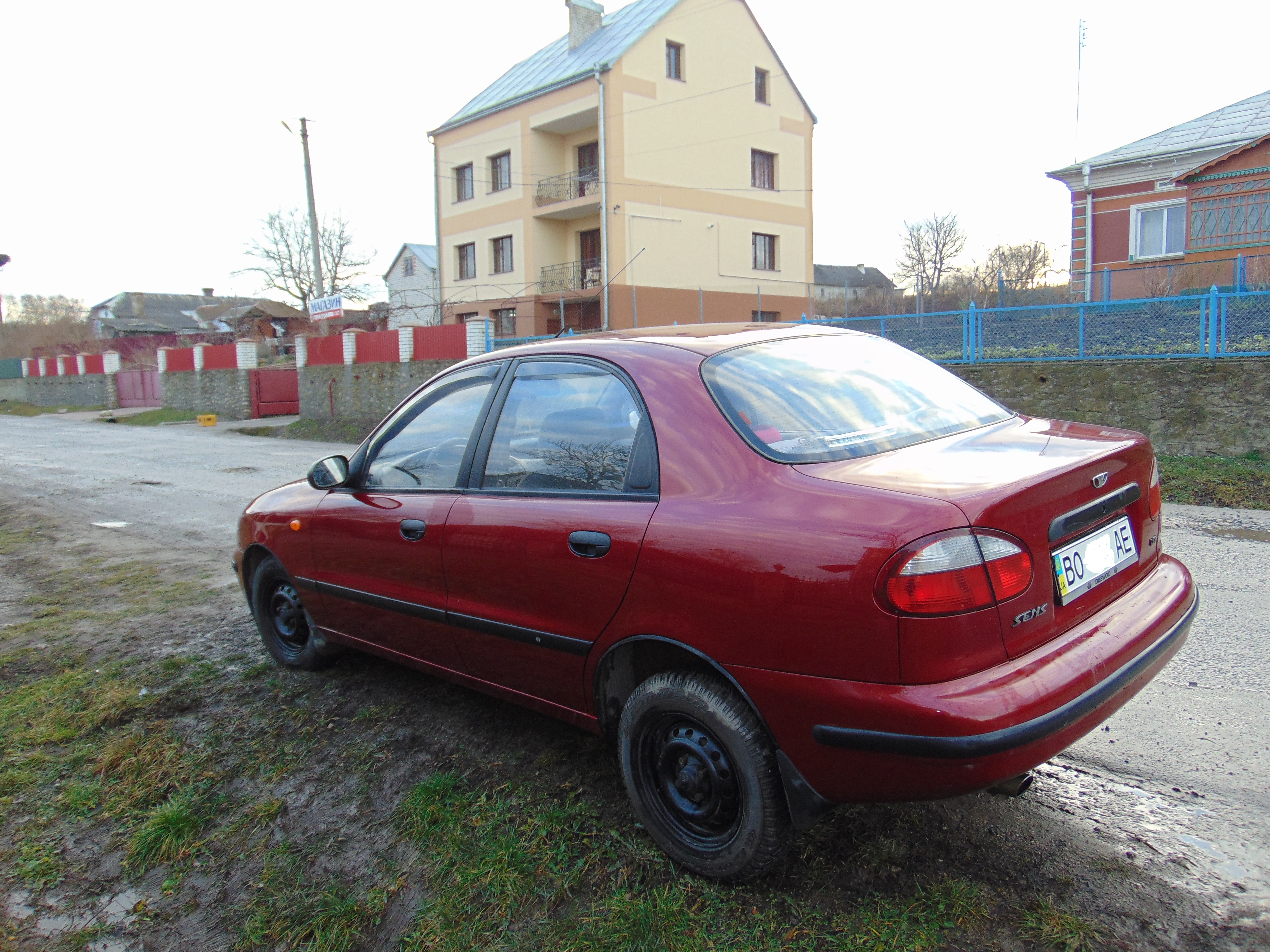

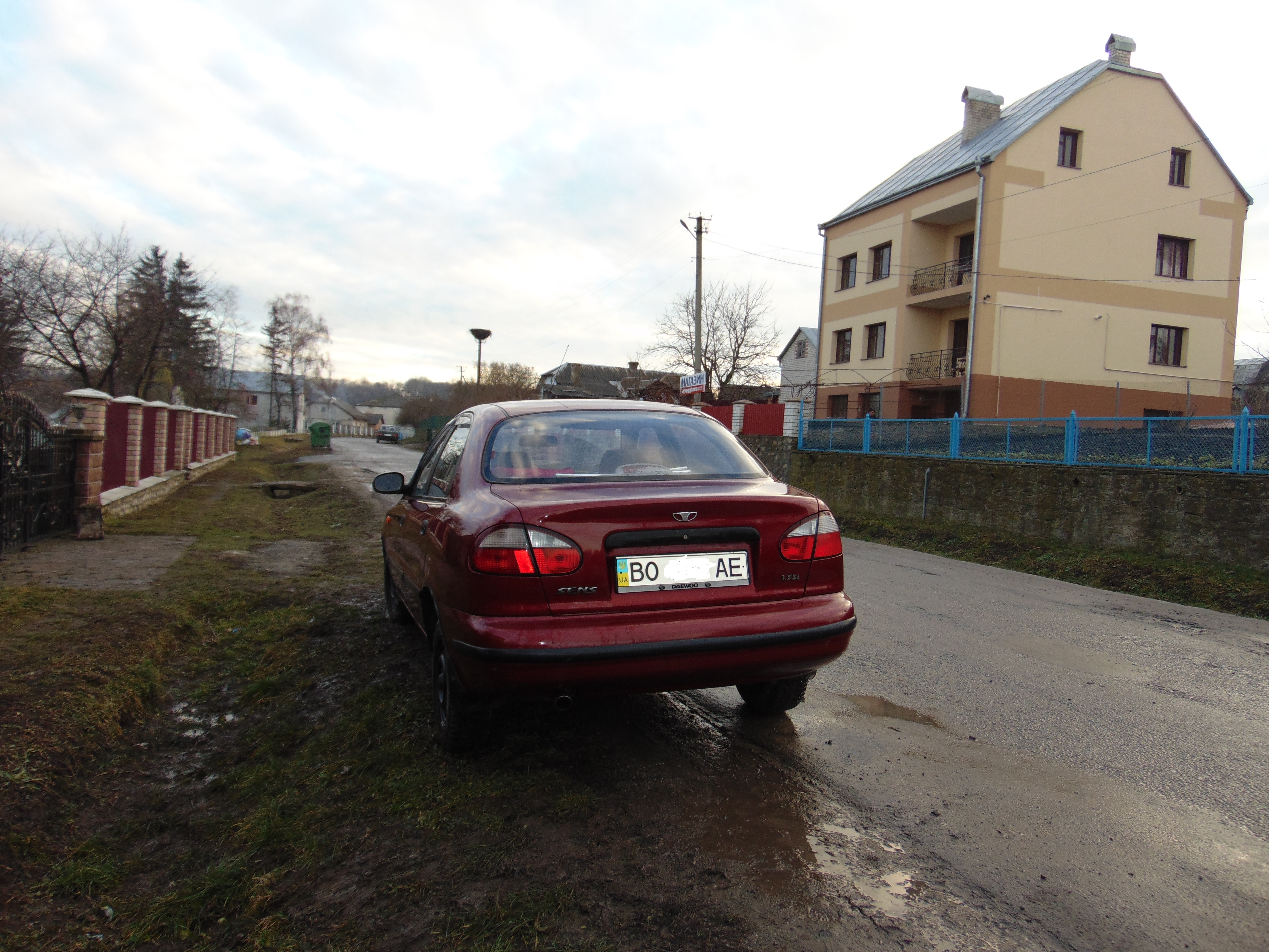

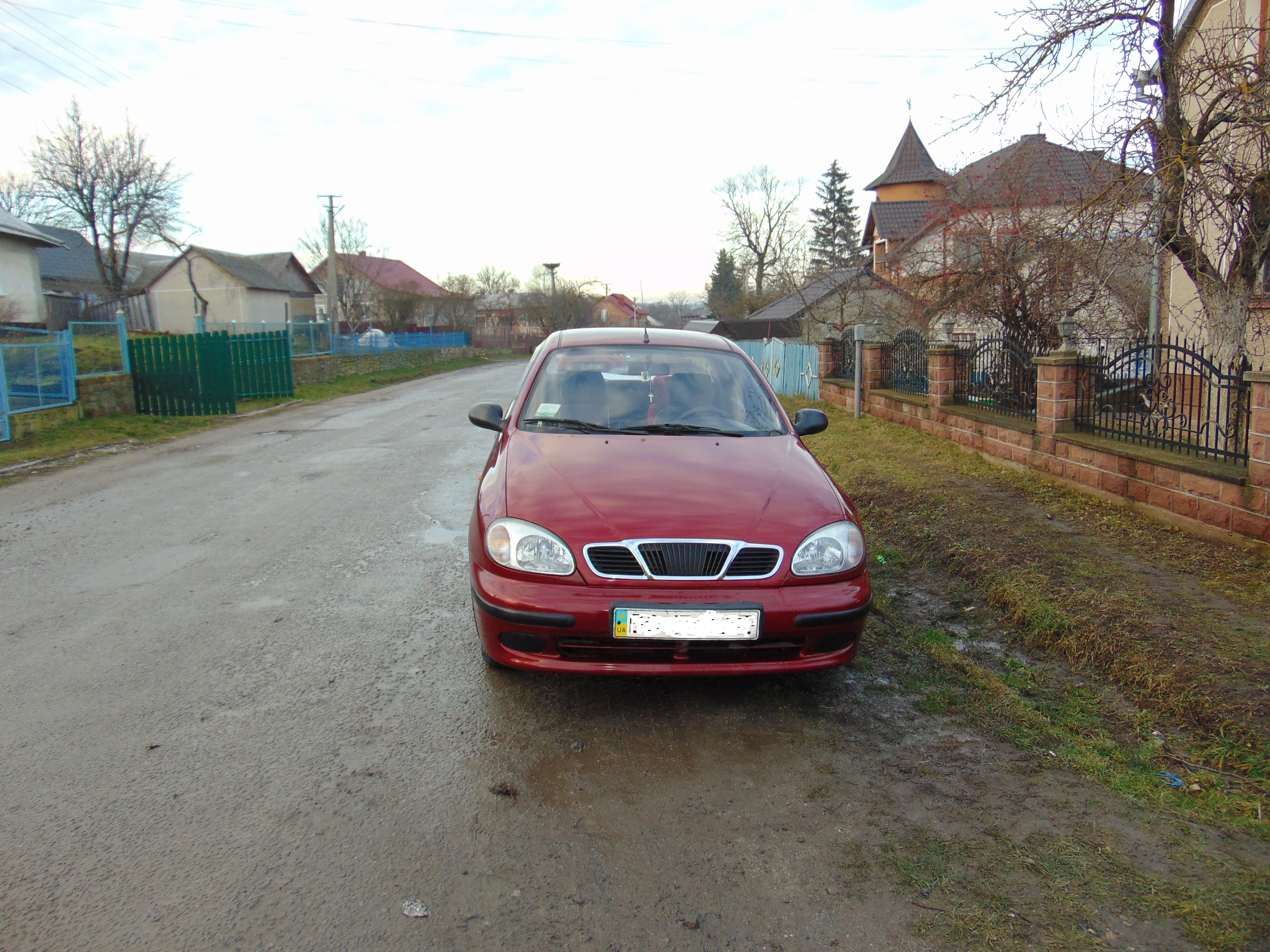

Кидаю трохи фоточок. Коробка трошки шумна, але не гуде. По сервісній книжці на 10 тисячах в коробку замість ТАД-17 залито Mobil-1. Масло думаю це непогане, знаю, що на авто грошей не жаліли, бо тато колишньої власниці автомайстер.

на капоте отверстий от значка нет, значит меняли и немного другого оттенка, хозяйка ничего не говорила?

+1 капот меняный. А целофанчики на коврах в салоне и у меня до сих пор, 14 лет 182 тысячи честного пробега))))

Щодо капоту, власницю підрізав таксист, вона про це одразу сказала, капот напевно був  погнутий, але серйозного нічого не було бампер рідний, екран також, фари рідні,  це вже дивився майстер, на рахунок того чи мінявся капот не питав, але в салоні знайшов сам значок. Можу приклеїти на місце, але не знаю чи треба, мені так навіть більше подобається без значка, є правда один нюанс, на стороні капота від водія, ближче до переднього краю, в одному місці трохи обліз лак, але чіпати поки не хочу. Щодо пробігу авто, я про власницю  перед покупкою навів довідки про авто, в  таксі не було (жінка працює на державній роботі), пробіг найвірогідніше таки рідний.
