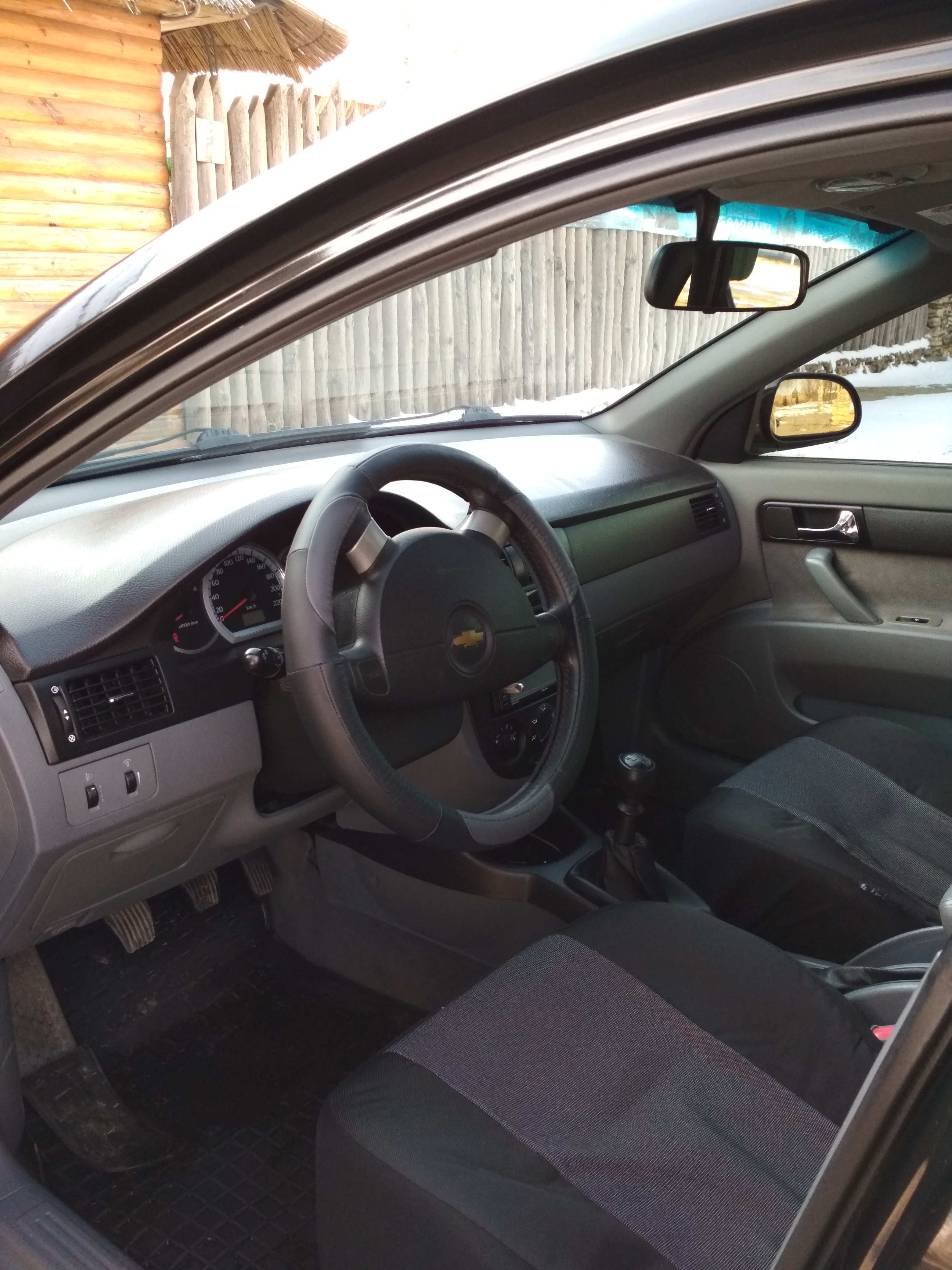

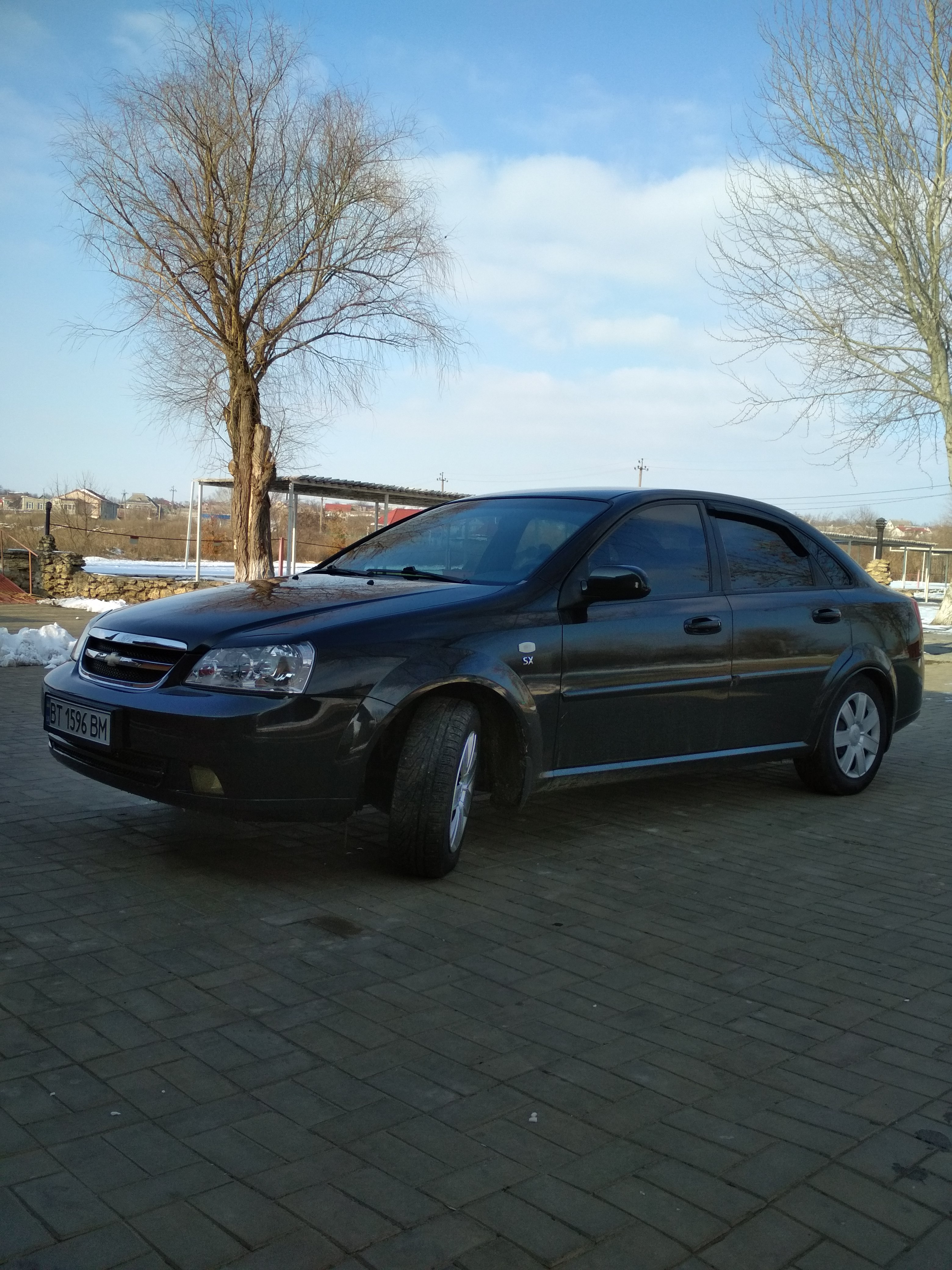

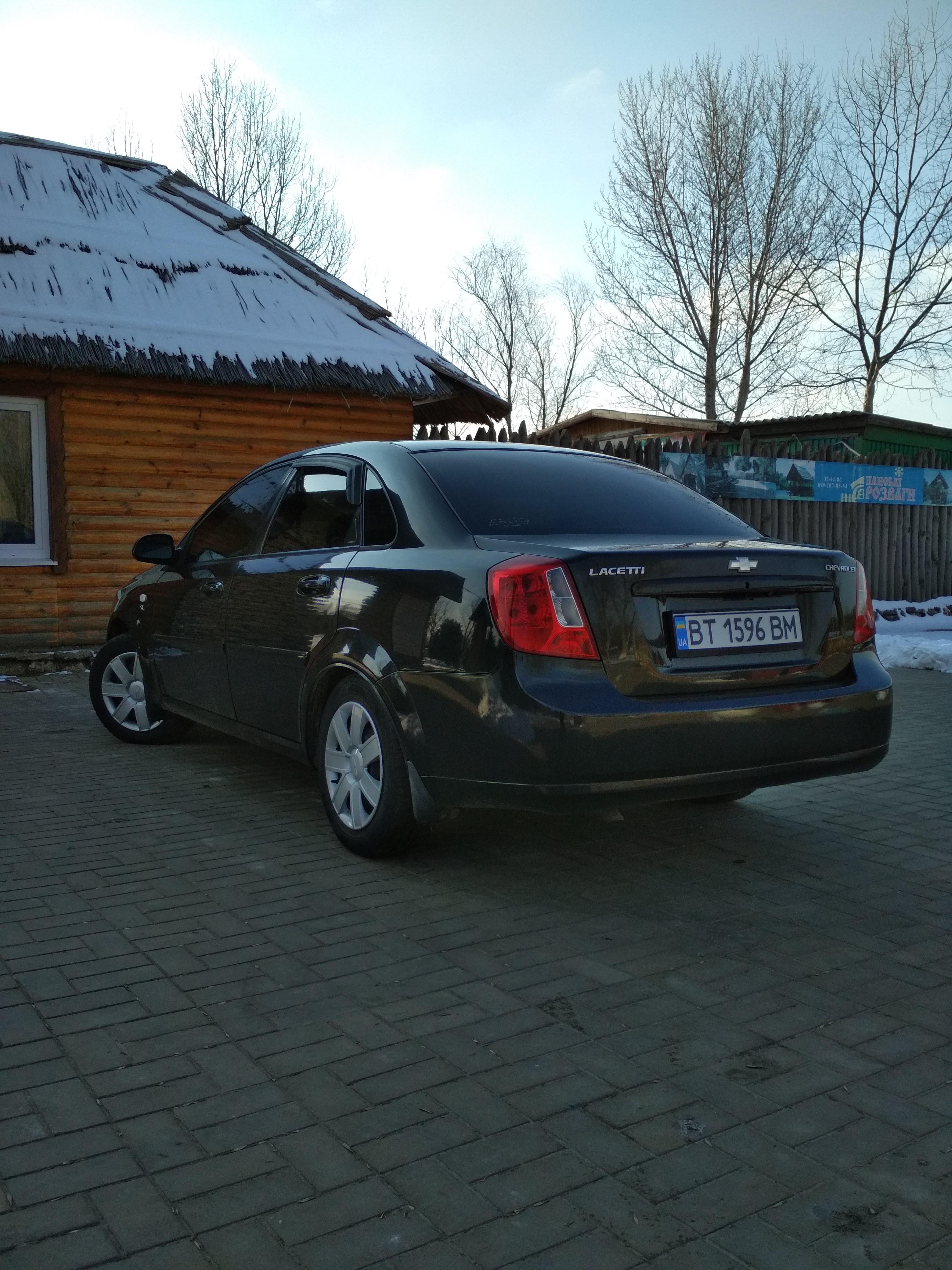

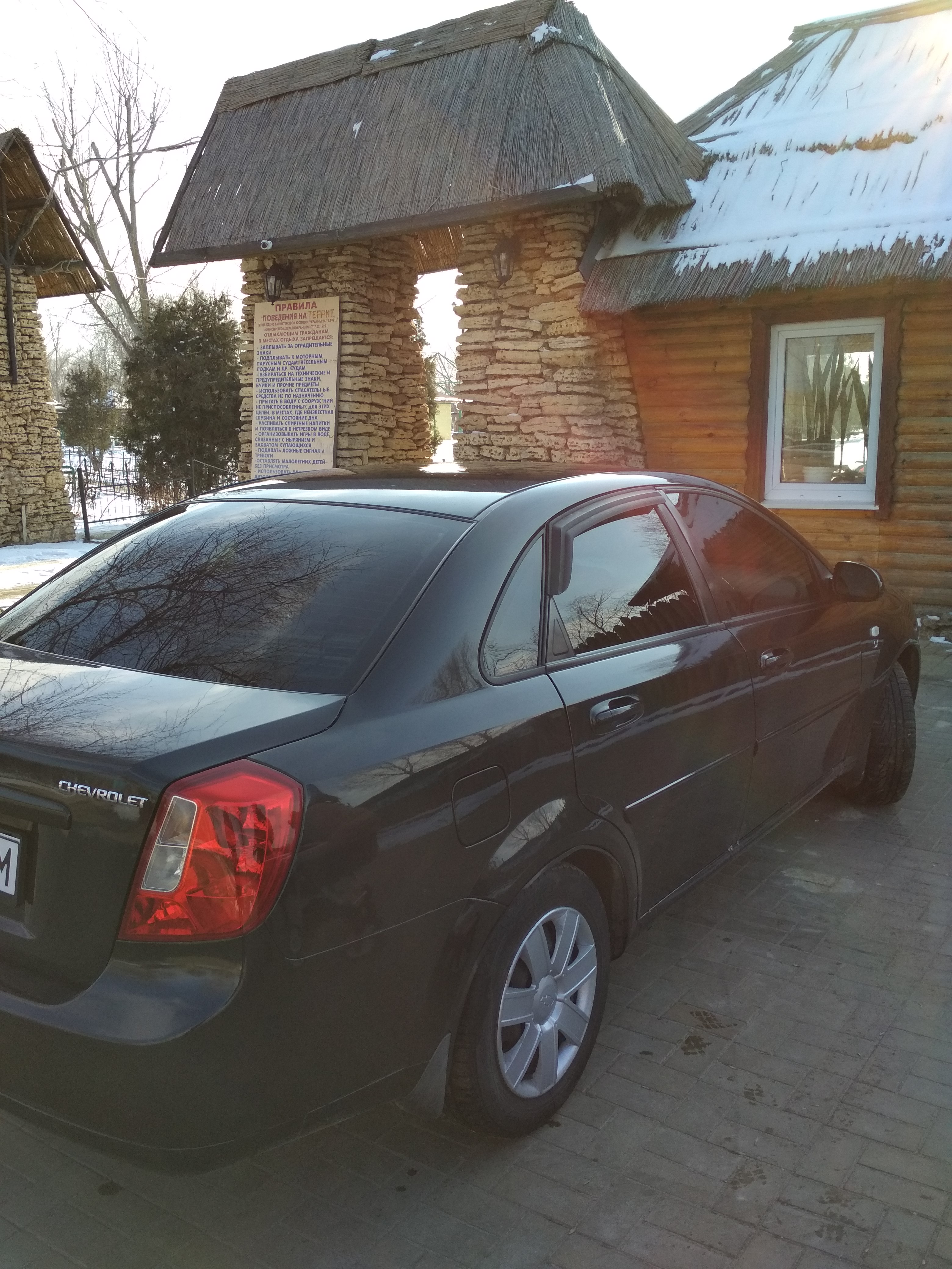

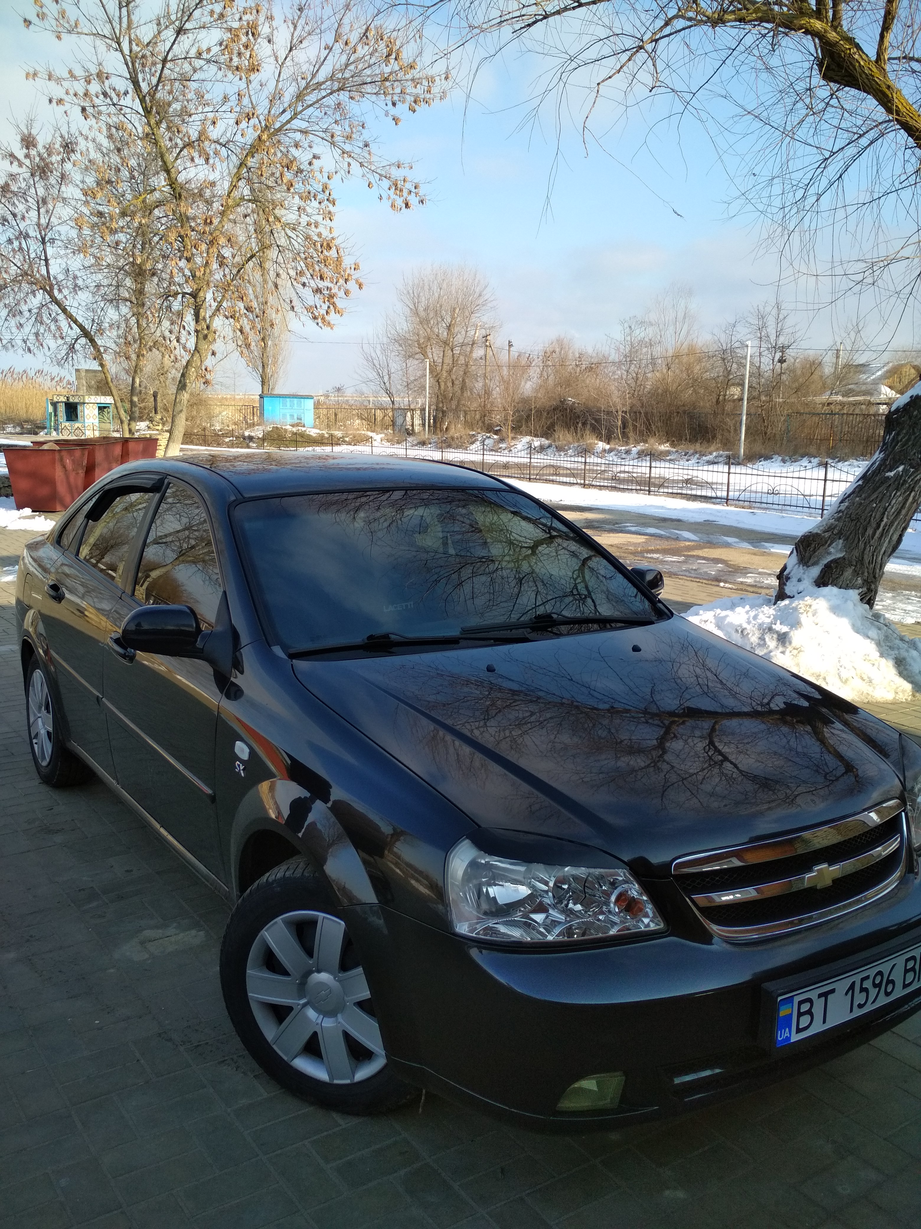

Кто то может помнит тему с выбором между эпикой и омегой. Где в итоге была куплена лачетти.
Вот вашему вниманию та самая машинка.
Сижу с телефона много описывать не буду.  Доберусь до компании все распишу. Вот первые фото.

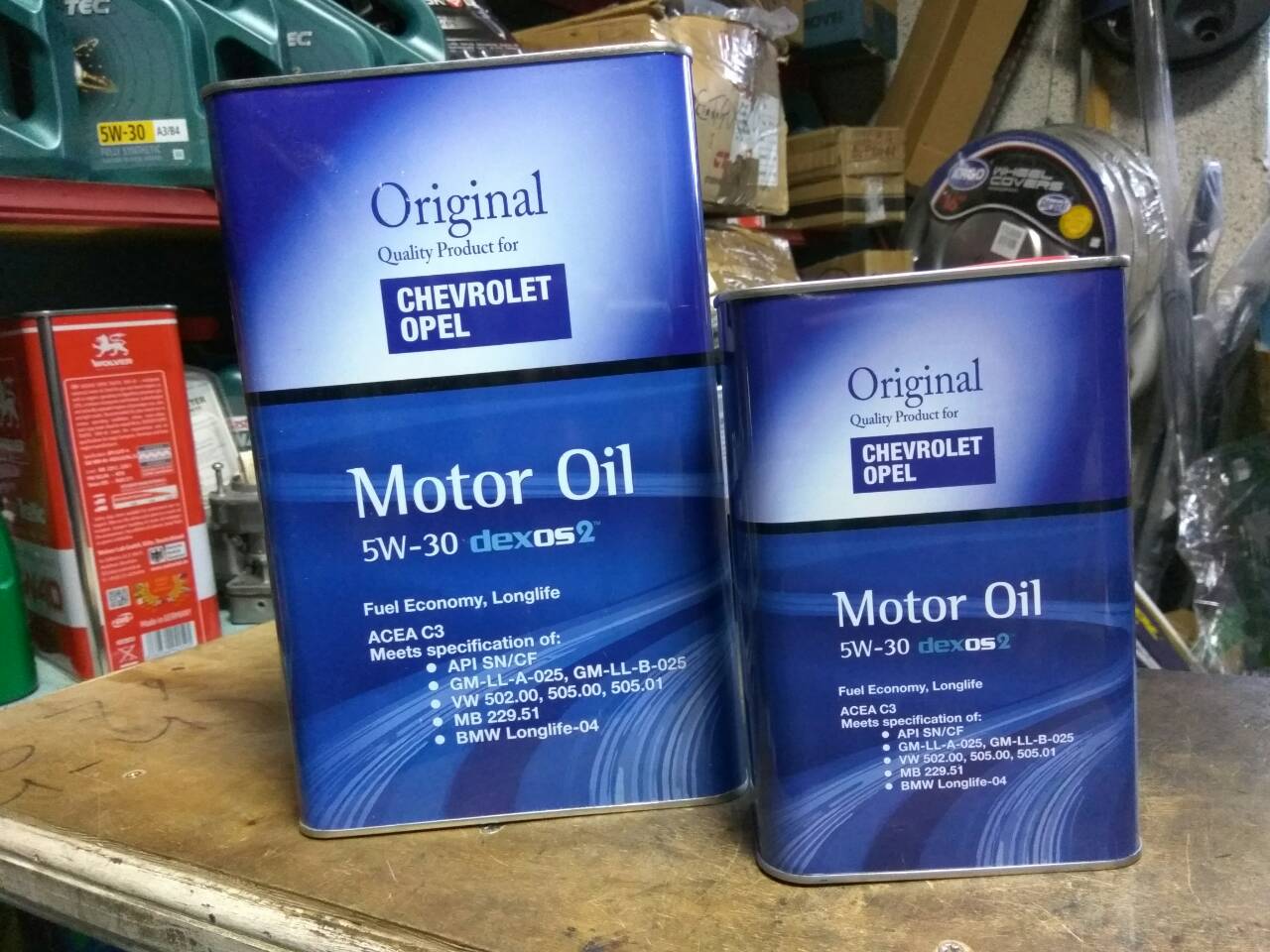

А это оно же в канистре?

Jorickne Чего именно 5W40. И я вроде бы показывал в жестянке декос2. И скольо это 250 моточасов в км?
