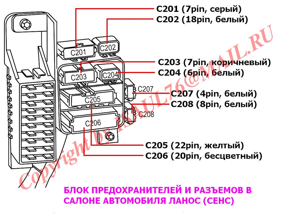

При включении обдува печки и работающем дворнике и противотуманки - вырубается и то и другое. Предохранитель менял - не помогло (знаю, что на одном предохранителе сидят). Через некоторое время опять все начинает работать. При включении дворника вырубается обдув печки. При том дворники зависли и нечего неработает.
преды все целые.

включаю печку, через секунд пять включается, если выключить и сразу включить, то опять примерно на пол минуты тишина.
Если работает, и дворники включаю, то тогда все тухнет сразу.
Реле менял на рабочие.
 в самой нижней колодки, которая выходит из крыла внизу. под ногами у водителя, нашел оранжевый провод толстый. колодка 206 От него идет кусок проводка белого и обрыв. Куда он мог идти, не представляю. Но видно что не по аводу он был прикручен
