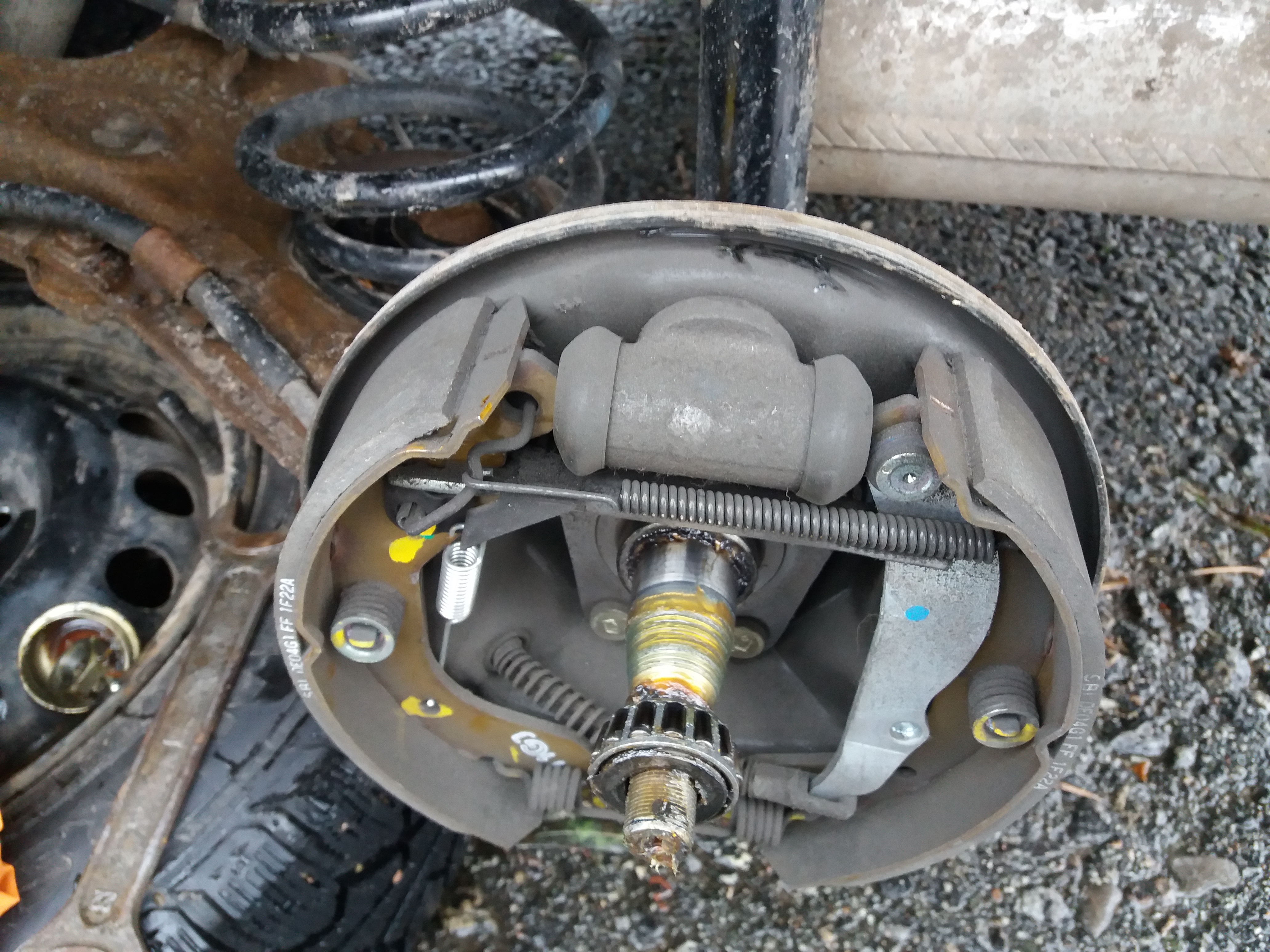

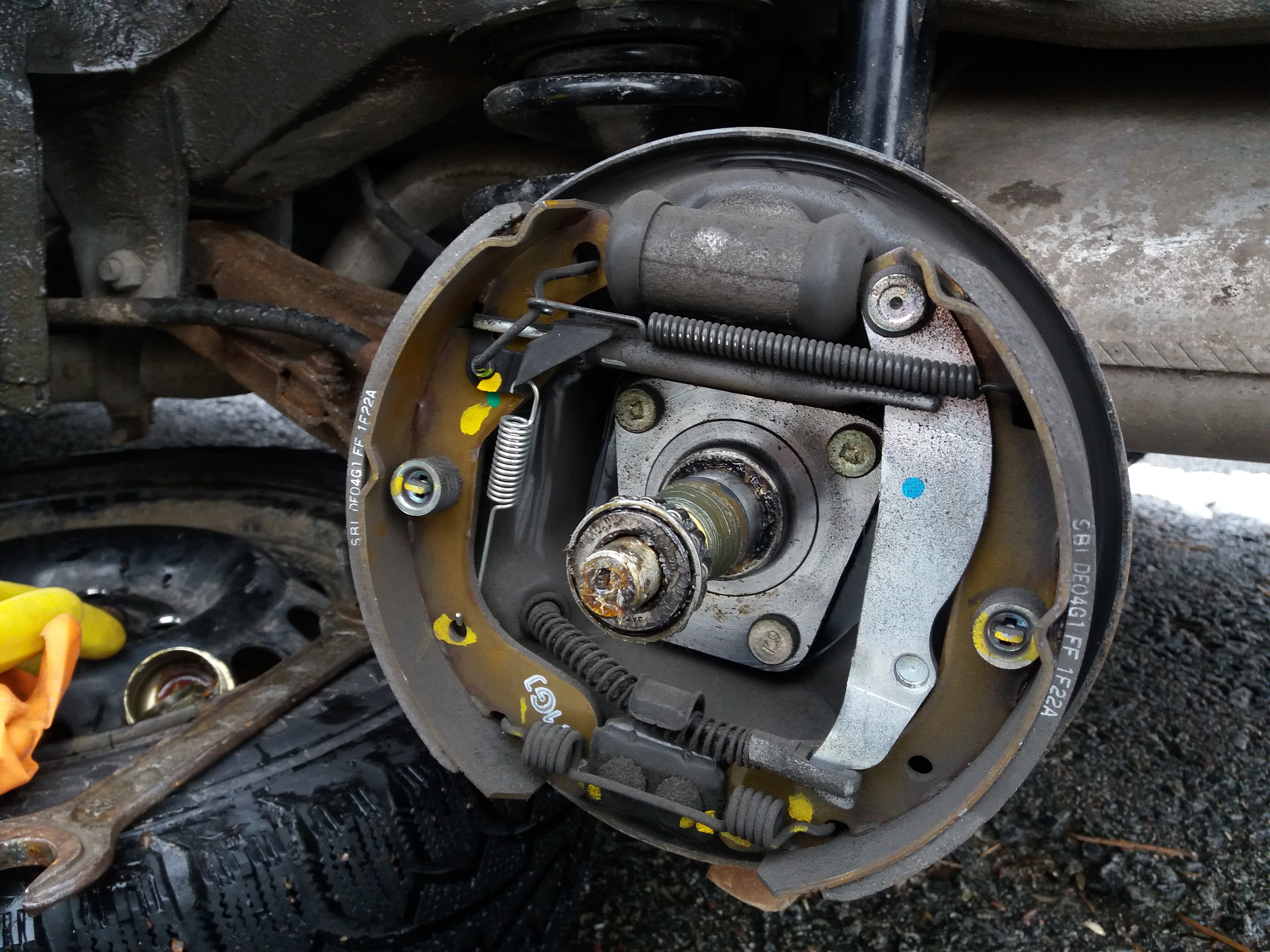

Добрый день,
Подскажите, появился шаркающий звук в заднем левом колесе (ам Сенс).
Точно не подшипник ступицы (я его сразу заменил) и не болты крепления.
Ниже короткое видео, на котором все видно и слышно.
Разбирал барабан, внутри все норм, фото тоже прилагаю.
Может кто-то сталкивался.
Видео-Youtube
https://lanos.com.ua/topic/95364-skrip-v-kolese/
Колодка подтирает больше нечему там.Посмотри барабан,на наличие овала.Колодки новые,как погляжу,притрутся...
https://lanos.com.ua/topic/95364-skrip-v-kolese/#findComment-2200819
Похоже еще трос ручника перетянут, планка за которую тянет трос должна полностью упираться выштамповкой в саму колодку (без натяга троса).
https://lanos.com.ua/topic/95364-skrip-v-kolese/#findComment-2200969
