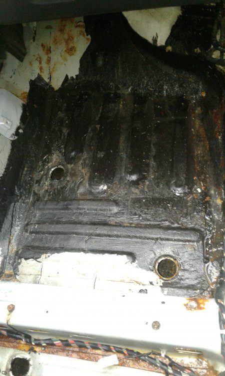

Вот фото отверстий в днище, может кому-то пригодится. Закрыты резиновыми пробками.

demadenis це ланос?
Сильна іржа...видно там часто мокро...Вікна мабуть сильно потіють...
https://lanos.com.ua/topic/95275-ne-gorit-chek-ne-kachaet-benzonasos/#findComment-2197142
jason_ua да. Примерно год  этой проблеме. Окна в межсезонье потеют очень сильно. Думал разобрался с нею, а оказалось, что вода все равно небольшой струйкой затекает в районе верхнего правого угла на фото. И я так понимаю проблема с чеком и бензонасосом из-за этого. Провода смотрел-прогнивших нет. Жду пока просохнет, завтра просушу еще феном. Надеюсь это из-за сырой проводки. Где-то ведро воды слил.
