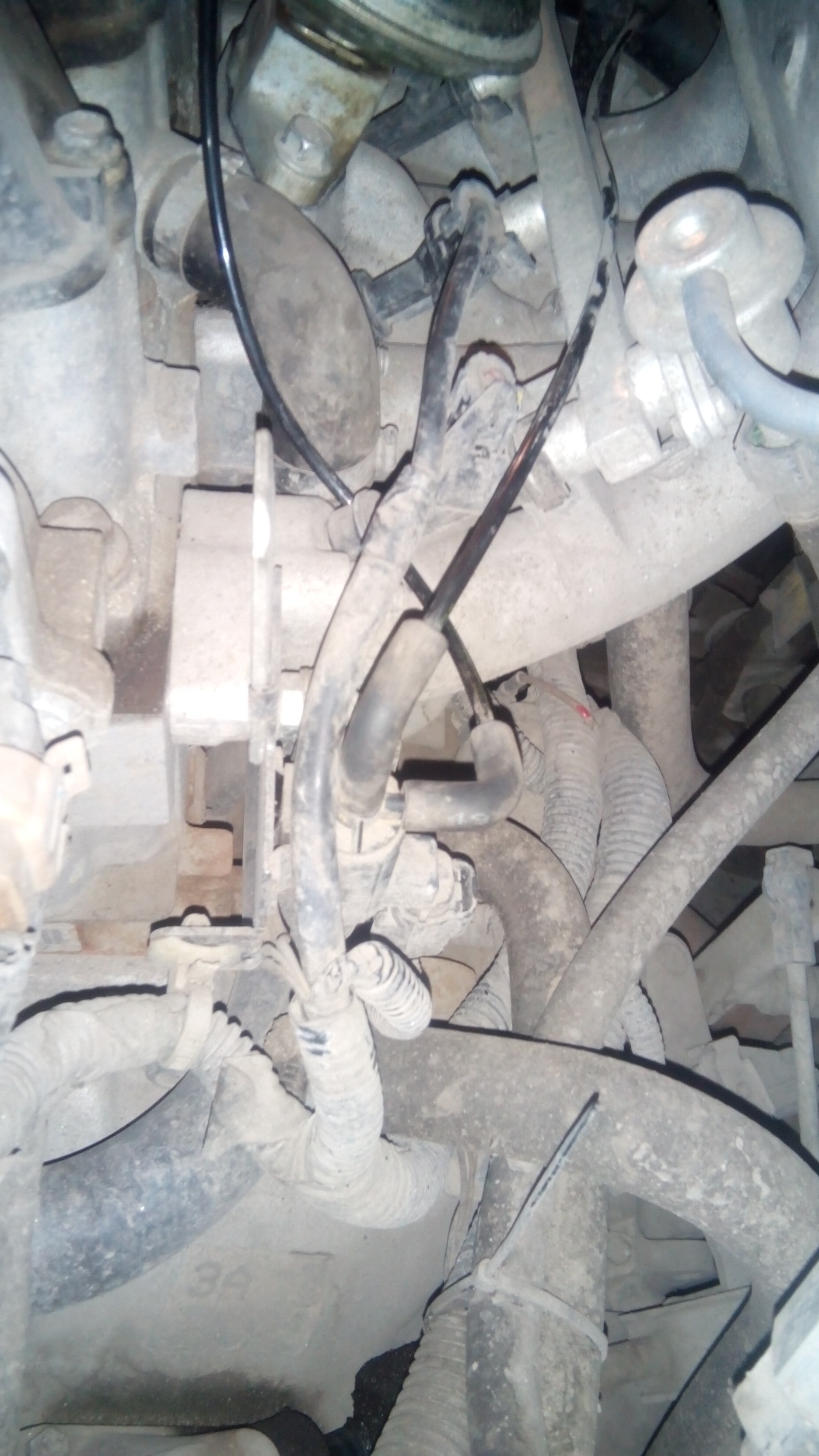

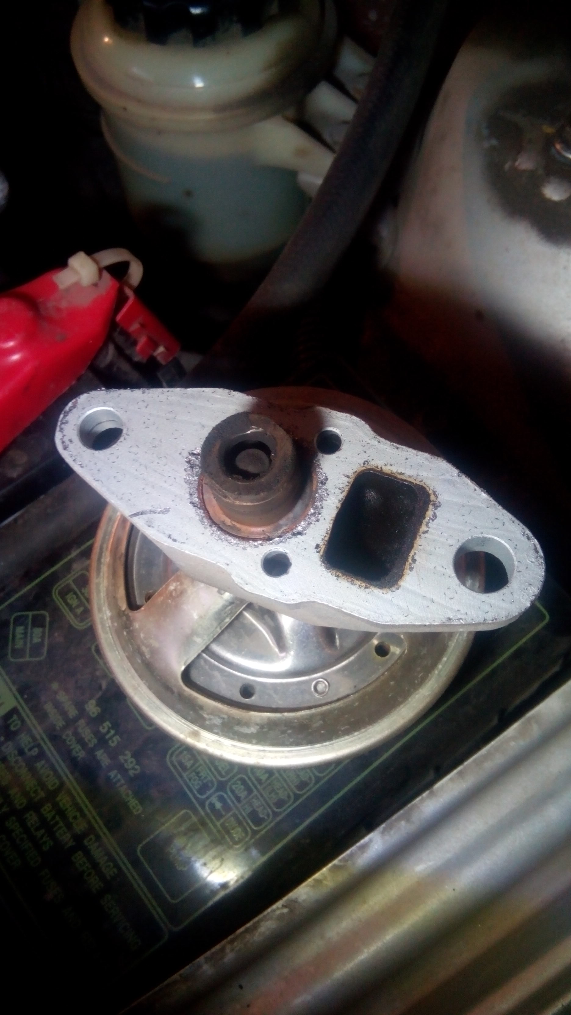

Вчера вечером снимал свой клапан. Сразу скажу, что машина чипованая ( ЕРГ не отключали программно )и претензий по работе нет. Фото когда я его снял, пробег 59000 км.
Спойлер
На холостом он не работает , как и положено и пофиг как вы газуете. Когда его зажимал машина глохла. После снятия если дуть в сам грибок (куда шланг подключается) воздух медленно пропускает. Если дуть снизу в место где пружина, все плотно. Попшикал его очистителем карбюратора, налил во внутрь бензина для проверки герметичности - все хороши. Прокладку купил новую, цена конская (82 грн).
Спойлер
 Начал продувать дальше и тут возникли вопросы:
1.Шланг который одет от ЕРГ до датчика. Внутри чистый, но мне кажется сидит не плотно. Думаю хамутиками зажать. Что скажите?
2.Шланг который идет от от дросселя на датчик (или что это такое) сидит плотно и если его одеть напрямую на ерг, мембрана работает отлично. Вакуум даже к пальцу присасывается. Шлангочки сидят плотно на штуцерах.
3.Как проверить сам этот датчик который на фото? Может он мозг выносит?
4.Снизу где пружина, разобрать можно? Я пытался выкрутить, но не смог. Просто пшикал во внутрь и вытирал где смог.
