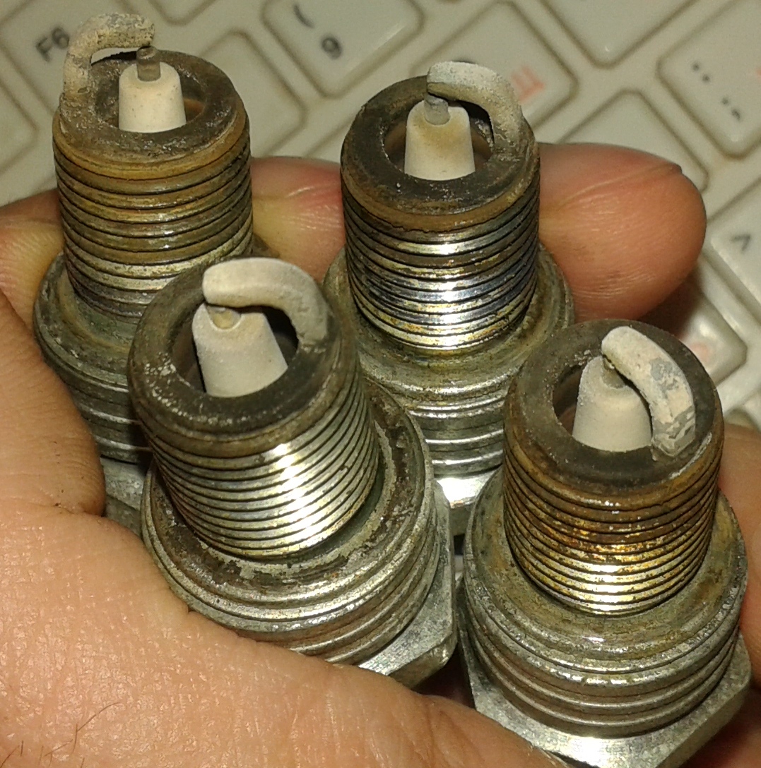

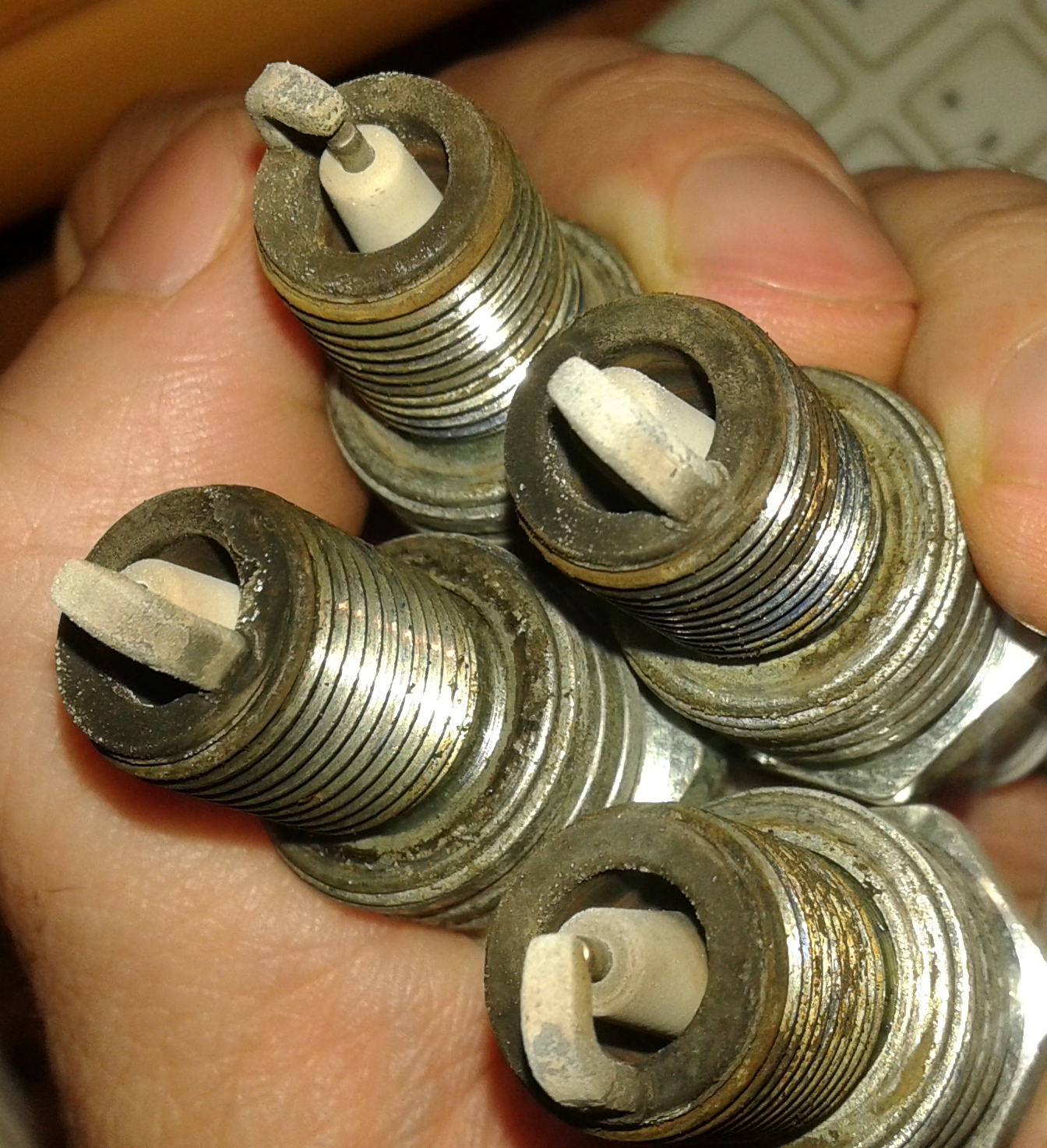

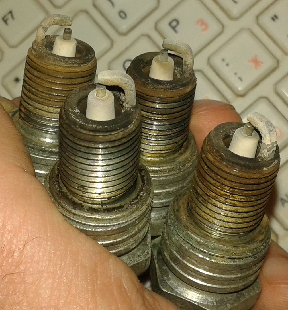

Поставив свічки Brisk. Від'їздили вони всього 13 тисяч, і почала машина дьоргатися на 2-3 передачах. Досить відчутно. Газовики покрутили налаштуваннями, і сказали, що, мабуть погана робота свічок. Я ще трохи помучився, плюнув, купив нові свічки. Вчора поставив нові, ще толком не перевірив. Вроді стало краще.
От викладаю фото знятих свічок запалювання. Щось вони мені надто в нагарі виглядають... Проблема в тому, що машина підбирає масло? Чи самі свічки не якісні? Хто що може сказати?

Свечи на вид нормальные, нужно только зазор проконтролировать. Двигатель масло расходует? На внешнем электроде характерные масляные отложения...

У меня масло жрёт,но свечи такие же по цвету,но не троит и свечи Денсо ТТ.

Потрібно інший газ спробувати. Свічки, на мій погляд, в експлуатаційному вигляді.
