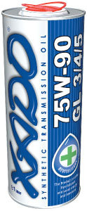

Стоит поменять то что залито с завода на такое ?
SX , 20тык.
https://lanos.com.ua/topic/95-maslo-v-korobke-lanos/page/9/#findComment-379324
SX , 20тык.
лучше ЭТО.
