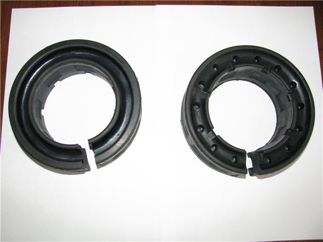

Может не в тему, но никто не ставил межвитковые проставки? Как ощущения?

1. поменял все стойки, сзиди каяба а спереди сакс с проставками - доволен 21 и 25 тыс. км.
2. Был стук и звон сзади - стук от незатянутых (кратились от руки благо предусмотрены шплинты) ступичных гаек, звон победил вчера - лопнуло "кольцо комфорта" на пружине (поэтому осанка машины не изменилась).
