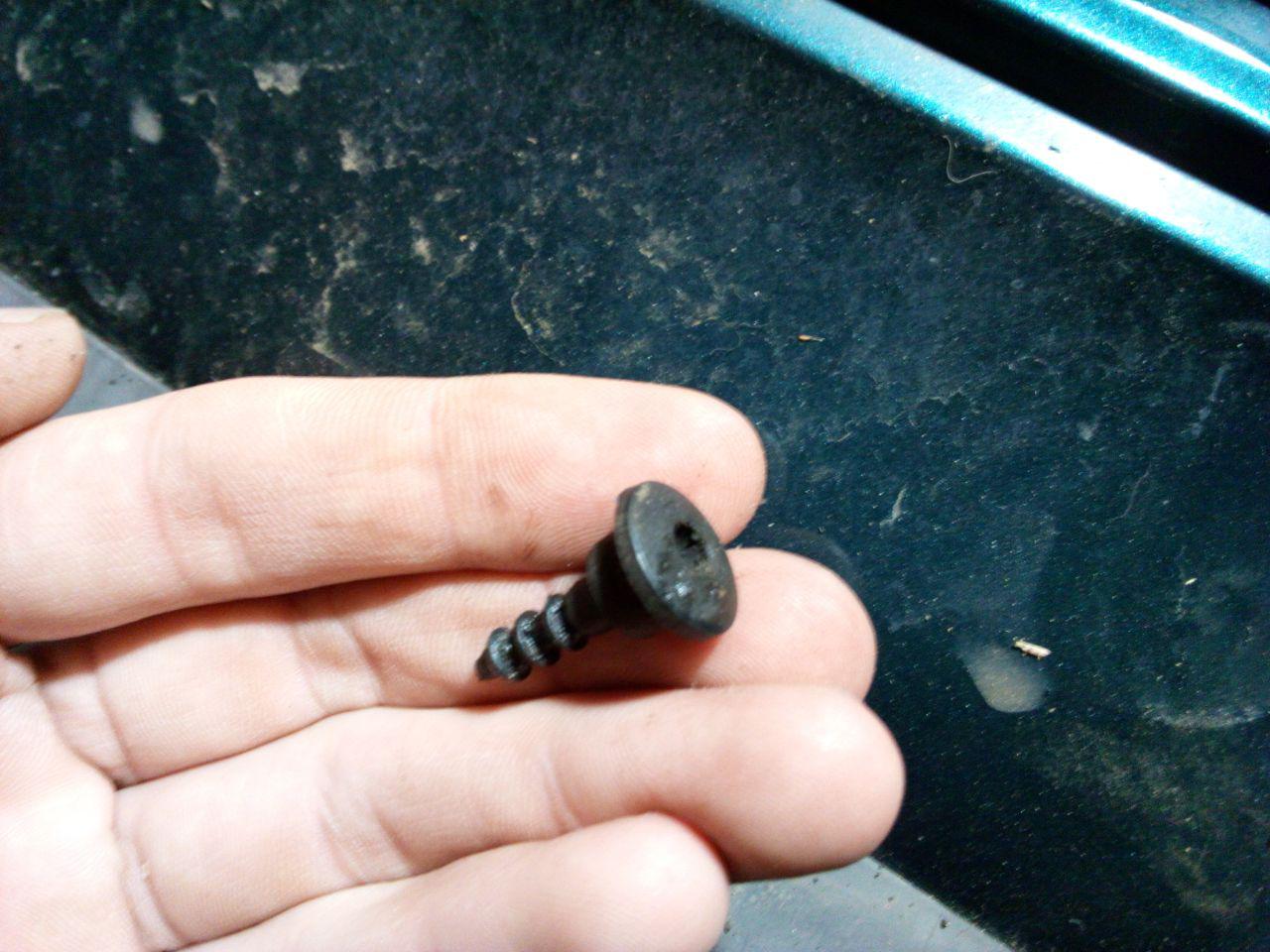

Народ, нужна помощь, заменили комплект сцепления. После замены в процессе эксплуатации выдуло масло с коробки за 80 км. Не понятно откуда, с сальника привода, вроде как, ничего не вытекало. В процессе сьема коробки, где-то выпала маленькая пластмассовая пробочка.
https://lanos.com.ua/topic/94986-remont-kpp/#findComment-2187367
Похоже нашли, откуда пробка, ниже сапуна, с обратной стороны. Теперь заливка масла покажет.
https://lanos.com.ua/topic/94986-remont-kpp/#findComment-2187369
Мысль верная. Это заглушка калибровочного отверстия для юстировки  рычага КПП. Находится на задней части механизма выбора передач возле штока (наверху КПП).
Змінено користувачем Юра 66
https://lanos.com.ua/topic/94986-remont-kpp/#findComment-2187370
15 часов назад, Юра 66 сказал:
Единственное что беспокоит - пробочка садиться не сказать что бы очень плотно, побаиваюсь что бы не выплюнуло её).
https://lanos.com.ua/topic/94986-remont-kpp/#findComment-2187423
tigtrop може краще наріжте там різьбу і вкрутіть болт...
А то в далекій дорозі як випаде, то без масла коробку одразу запорите...
https://lanos.com.ua/topic/94986-remont-kpp/#findComment-2187469
23 часа назад, tigtrop сказал:
На герметик посади.
https://lanos.com.ua/topic/94986-remont-kpp/#findComment-2187548
