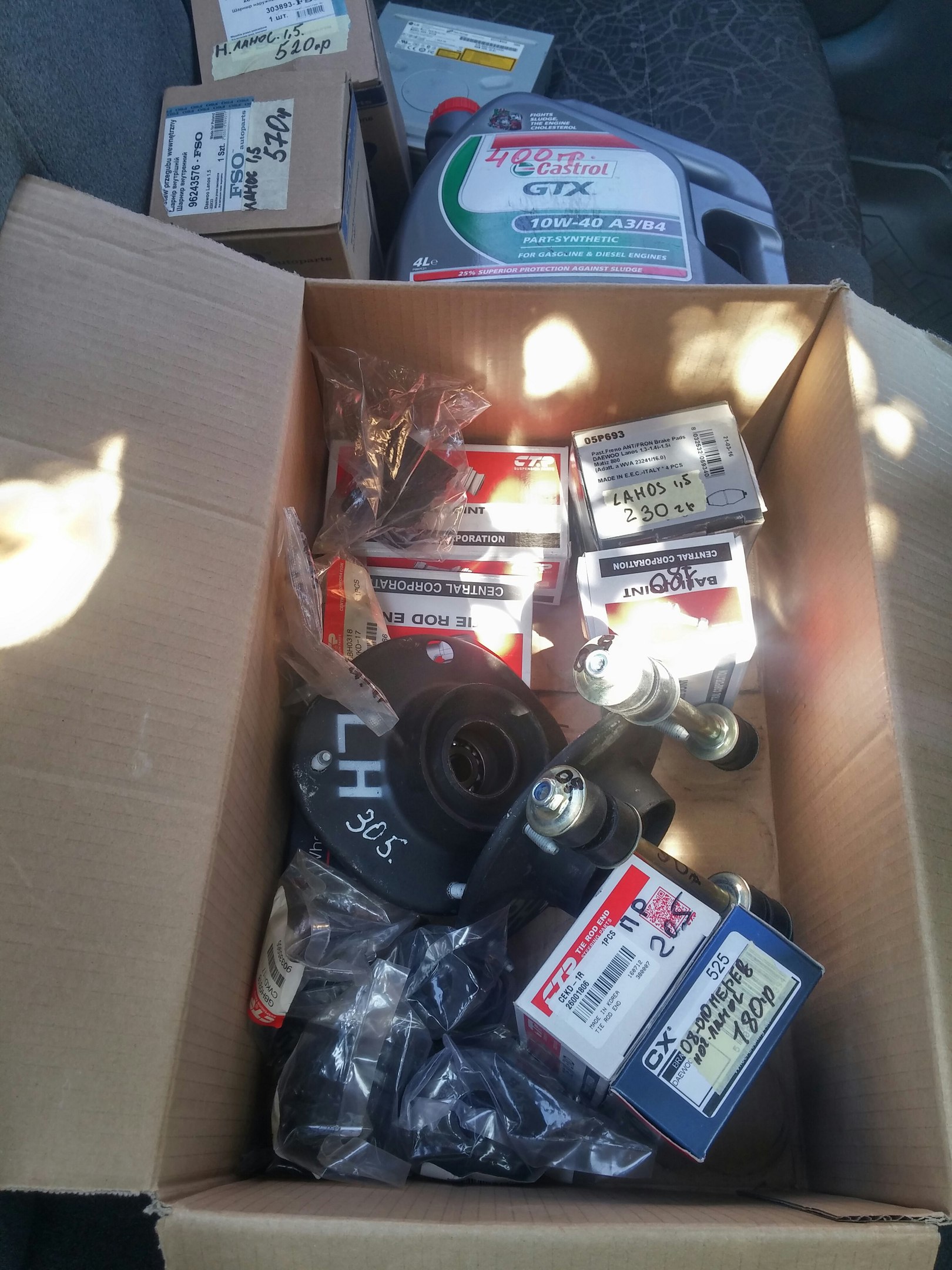

Все купил по списку) Думаю этого достаточно, еще два шруза, один внутренний, один внешний подвезут в пятницу)

А диски тормозные, взял, какой фирмы ?
Да взял сегодня польские доберман фирма, вроде что то такое, не самые дешевые, ну и не самые дорогие, 750 грн

Ну у меня у отца ФСО уже давно стоят, вроде норм, а так цены да кусаются, завтра заберу еще два шруза и общая сумма будет 5700 с копейками))) Без работы) Ставить буду все сам с товарищем)
