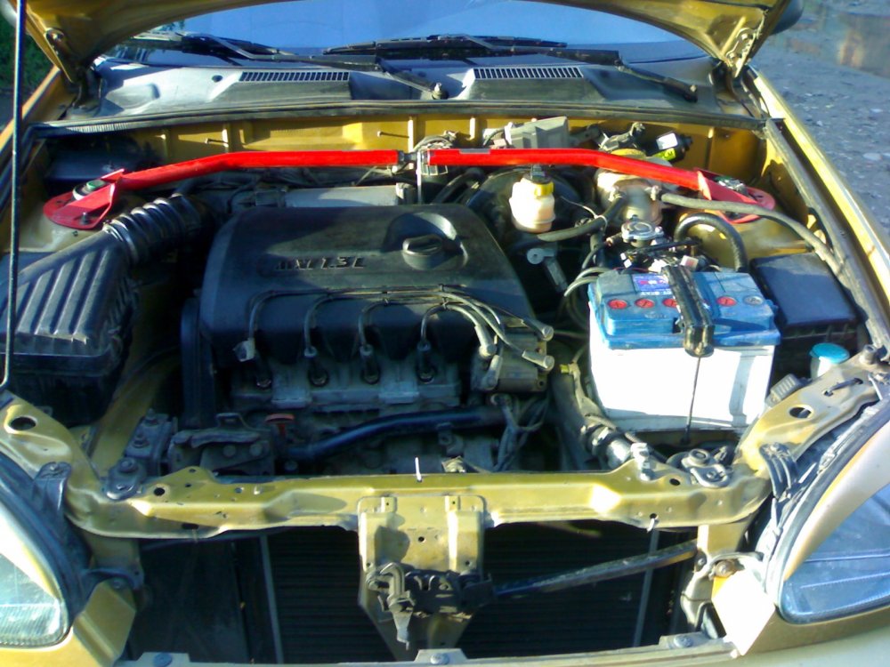

Cтараюся мити під капотом раз у рік, кожного літа.
Мию сам, галою і водою. Часу багато не йде на миття, до години і результат не поганий. І знаю, що все буде ок, після мийки))
Цього літа помив просто звичайною водою.
п.с. провода і модуль ще рідні, 14 рік їм цього літа..тьфу..тьфу..тьфу.
Не розумію, чого так у декого на ланосах рвуться провода з свічок...
