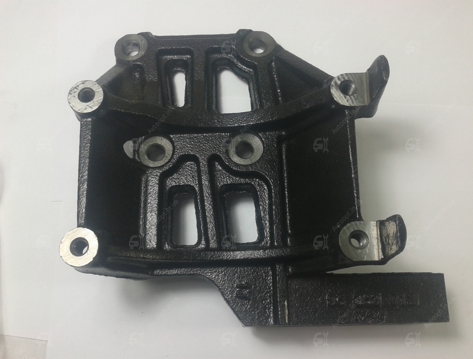

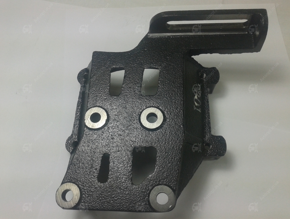

Свапнул двигатель на 1.5. На Сенсе был кондиционер ТТК. Так как компрессоры разные на разборке поменял компрессор ТТК и "родной". дали мне компрессор DAC J639 номер модели 715010 и кронштейн для него.
После установка ремня увидел что шкивы коленвала и компрессора стоят в разных плоскостях. Компрессор как бы сдвинут в пасажирскую (правую) сторону. кронштейн как на фото.
Подскажите Что может быть? Компрессор не такой или кронштейн?  Есть ли разница в компрессорах или кронштейнах 1.5 и 1.6? Спасибо.
есть разница в кронштейнах. Компрессоры думаю одинаковые.
компрессоры одинаковые, даже на Авео такой же.
Реально разница в кронштейнах.
Кронштейны есть нескольких видов как крепёж под 4-е шпильки так и под две, это для 1,5 также другого вида под 1,6, то что у вас.
Компрессоры по типу одинаковые ланосы, авео, лачетти, ну и естественно есть под разные крепления.
