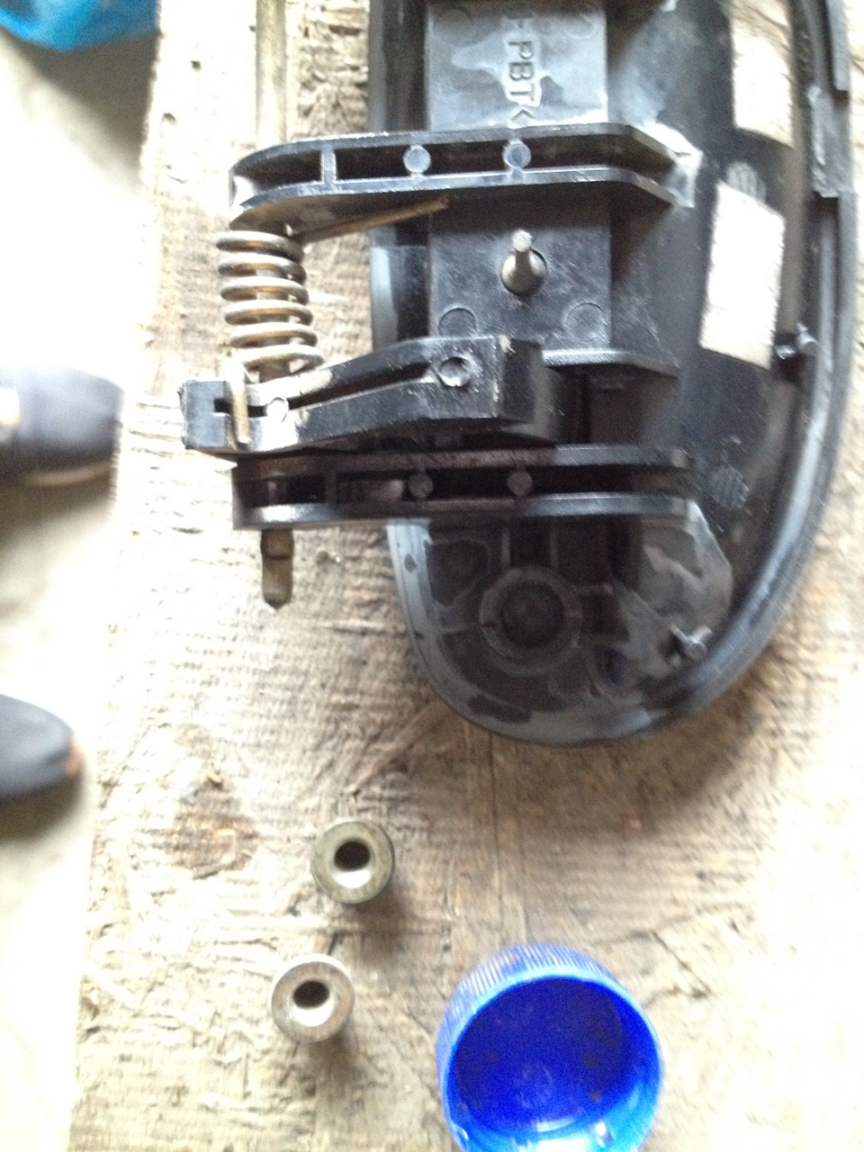

Проблема с ручкой задней левой, после открытия не опускается, а застряет. Я так понимаю лопнула или ослабилась пружина. Вопрос нужно менять ручку целиком или можно заменить пружину?
Можно заменить пружинку - сними, подбери на развалах аналогичную. Как запчасть отдельно не продаётся.

На разборках Вам предложат ток ручку в сборе, развалы - на промрынках дедушки/дядьки разный хлам вывозят за копейки. Кста - пружинку можно искать с более тонкой проволоки, ей пассатижами проще форму усов придать.
Да короче я посмотрел и решил, там чтоб пружинку поменять нужно точить стержень, так как он на конце изогнут для фиксации, а потом еще думать как его зафиксировать опять, что бы со временем не вылез + поиск пружины - это все ненужный гемор, куплю лучше новую ручку на рынке, если не найду на разборке, всеравно спс за инфо:yes:
 Да ничего там точить не надо - выбил немного, пружину поменял и забил назад. Кста - пружину можно и старую оставить. Развернуть последний виток и сформировать усик.
 На разборе ручка от 100 грн, пружинка - 5-10.
 Там работы на 15 минут опытному... оська снимается пассатижами, фиксируется натягом в пластике ,а ты  меняй ручку... Никогда не покупал ручек в ланос, ток ремонт руками, "на коленке"))
