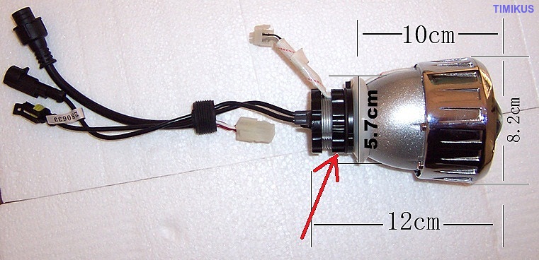

Пишу здесь т.к. тут больше просмотров.
При установке линз ненароком свернул крепежную гайку. Может у кого-то завалялась или есть лишняя - куплю. Помогите, бо машина нужна, а без фар ездить неполучается.
Вот така гайка.
Вот така гайка.
Постучись AlexSWM, либо Nick T - думаю помогут.
постучался так постучался, чуть двери не вынес :) Гайко поехало :pinkglass:
Вах, маладЭц какоЙ! Человеку помог! :yes:
