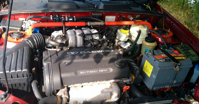

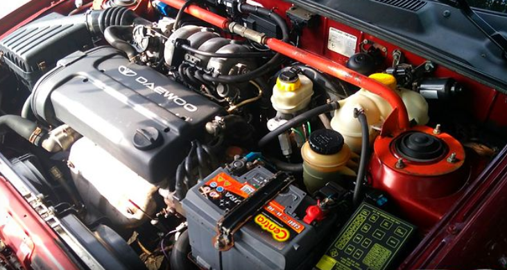

Привет всем! Собрался покупать ланос....не известна история его с двигателями. Покупаю у 3го хозяина, он его уже покупал как ланос, с двигателем 1,5. При переоформлении стоял этот двигатель что сейчас.
Но на щите моторного отсека есть лейба с мемз 307.....то есть я так понимаю мотор был 1.4 изначально. Ну не суть.
Я не пойму,  как распознать 1,5 16кл. и 1,6 16кл.
Можете помочь?
В инете инфы про 1,5 16кл не могну начерпать нормально. Неужели редкий двигатель?

Внешне 1.5 от 1.6 не отличить практически никак... По номеру мотора A15DMS и A16DMS, набит на площадке у масляного щупа, но если с нексии, то может быть другая маркировка...

А этот (A15DMS) не редкий? Не будет проблем с его обслуживанием?
https://lanos.com.ua/topic/94097-otlichie-dvigateley-15-16v-ot-16-16v/#findComment-2258036
Дима, не стОит цитировать пост, если ответ идёт следом, а ты не отвечаешь на фрагмент поста, ага?))
В обслуживании ничем не отличается, в ремонте - другие размеры ЦПГ, может коленвала (вкладыши), но вряд ли...
