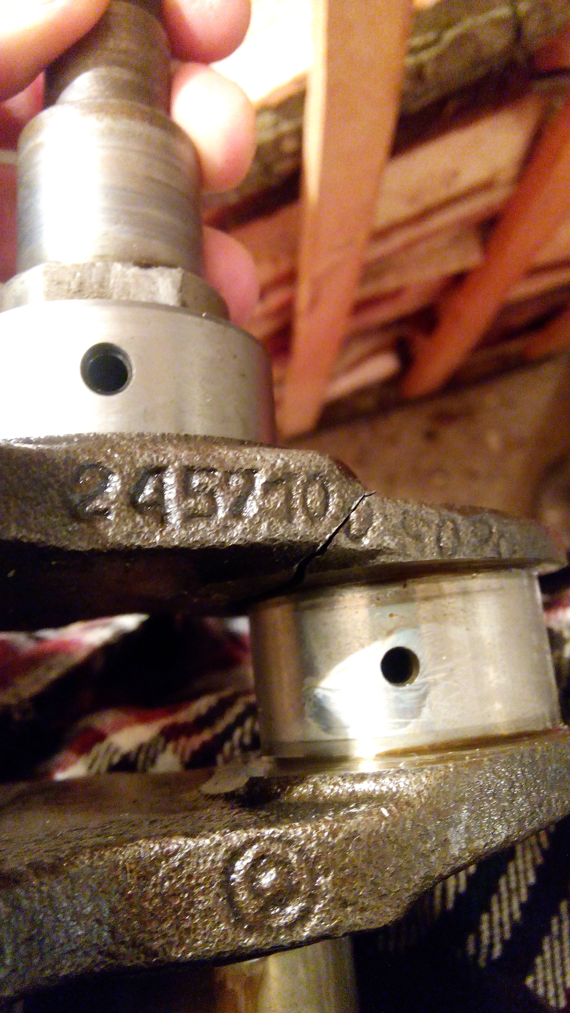

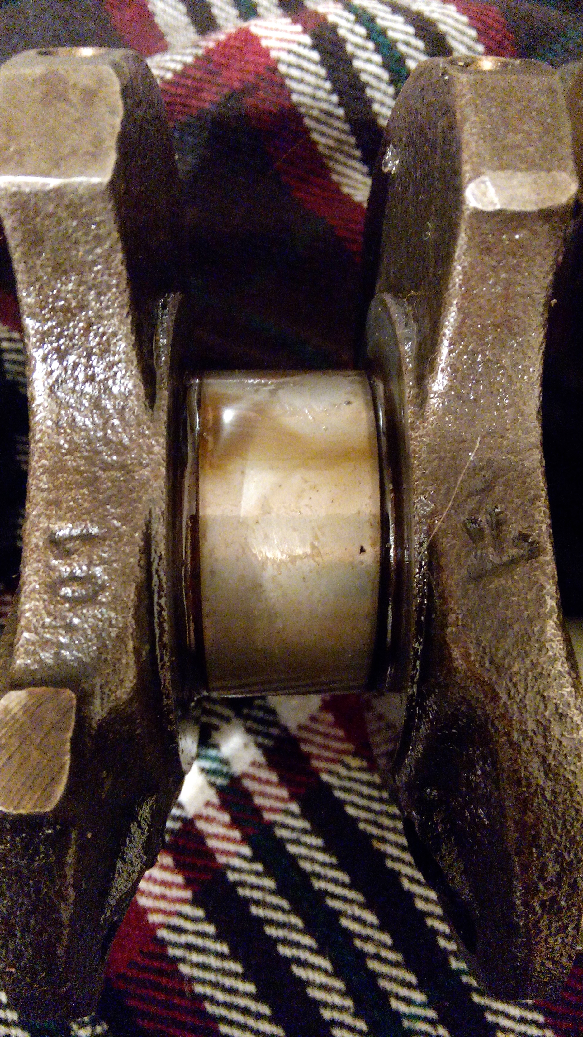

Доброго времени суток! Уважаемые форумчане! Произошел такой казус , лопнул коленчатый вал на сенс 1.3. Обнаружил только после вскрытия, началось все с плохого запуска , ощущения как в роди схватывали только два цилиндра. В движении все норм, только при включении первой передачи сильный шум как от посыпавшегося выжимного подшипника. Пробег 230тысяч , вкладыши 0'5 .  Стоит вопрос о выборе замены, на Лоске за "Заводской" просят 2500 , Мелитопольский 950гривен. Стоит ли искать Б/у ? Заранее благодарю за дельные советы!!!

@Alehandr.ru привет собрат по несчастью.
Я уже прошел такое:
Что сейчас брать - наверно завод. Но чтоб он 2500 - стоил! Оверпрайс.
Начиная от 760 и выше.
Бу не советую - можете попасть на такой же.

8 минут назад, james сказал:
Я уже прошел такое:
Судя по фото вашего коленвала и моего ломает в одном и том же месте!

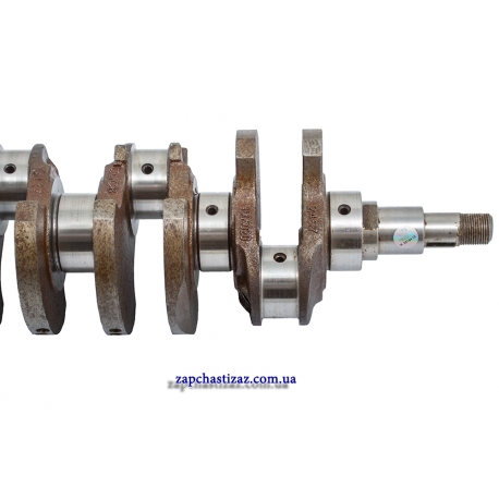

Не завод, производит частный предприниматель в г. Мелитополь. Отличие от заводского в термообработке и, соответственно в качестве. Объясним упрощённо, избегая специальных терминов. На заводском коленвале производят двухступенчатую термообработку, на первом этапе коленвал делают мягким, и как следствие стойким к ударным и знакопеременным нагрузкам (он становится не хрупким). На втором этапе поверхности, которые подвергаются износу, делают твёрдыми, и как следствие износостойкими, например шейки под вкладыши и поверхность под сальники. Термообработка очень не дешёвый процесс и именно по этой причине заводской коленвал ощутимо дороже не заводского. На не заводском коленвале термообработки нет. Спасибо партнерам форума за такую информацию!!! Рекомендуют только заводской!!! От 2200с копейками, хотя в прайсе присутствует и Не Завод 863 гарантия на него  и возврат не действуют

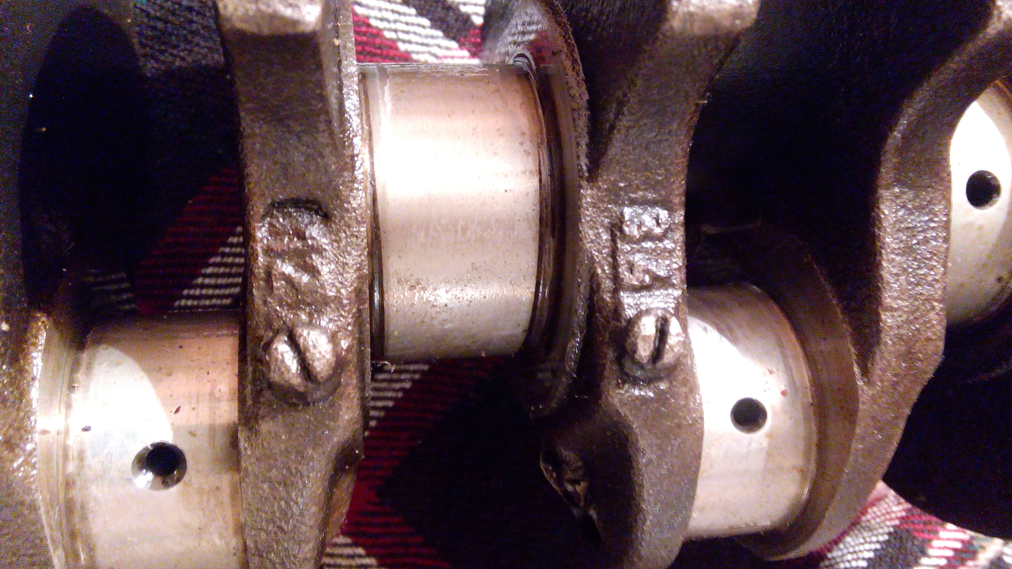

Заснял все коды и маркировки на лопнувшем. Теперь буду сравнивать с остальными предложениями! Следствие продолжается!

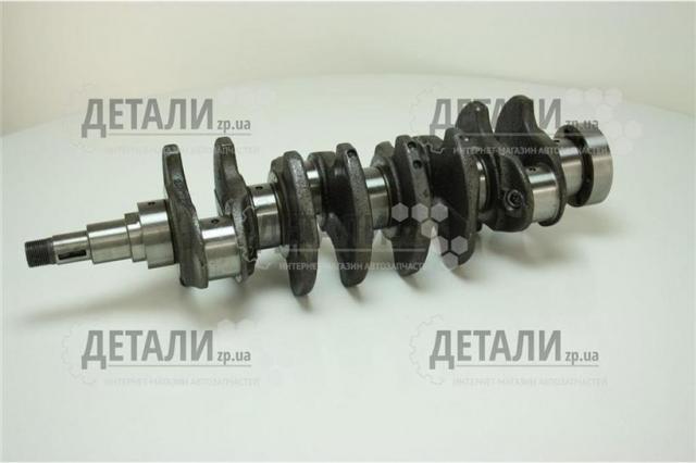

Вот еще наш партнер форума предлагает коленвал Завод Мемз Мелитополь. Судя по фото вся маркировка литая! На моем существенно отличается! Толи разные годы выпуска, или разные производители! Теперь есть что сравнивать ! Завтра буду мониторить магазины с их предложениями и ценами! Всем ДОБРА !!!

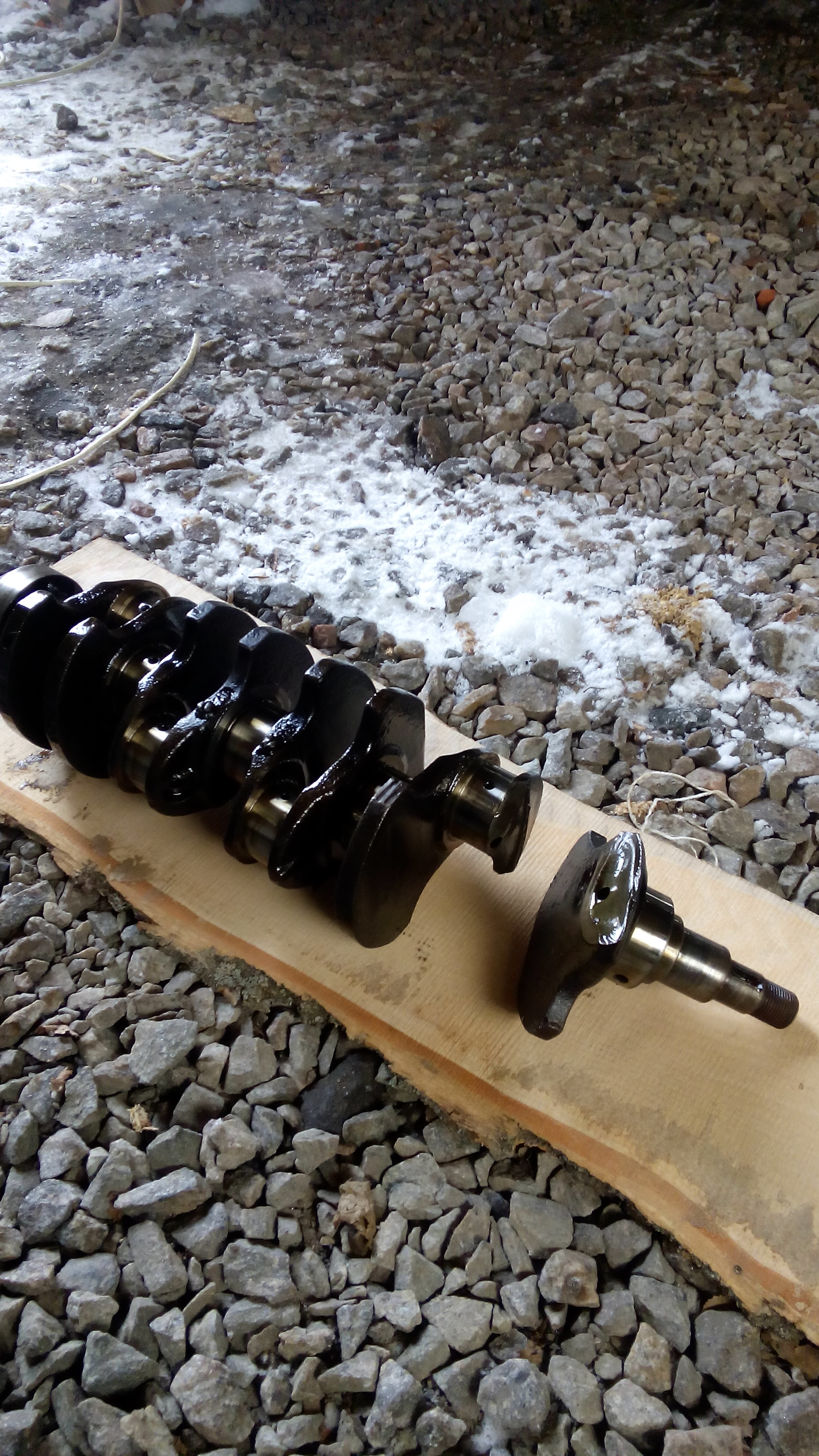

Дорогие форумчане! Я у машины уже четвертый владелец!!! Брал не находу, вылез палец в четвертом цилиндре, блок был гильзован и поршни последнего ремонта! По факту пробег на одометре 167000! Срезал гильзы и поставил Вазовские, авто было в сильно уставшие состоянии. Сейчас 230000 . Брал для постоянных поездок, ни разу не подводило! Вот и позавчера спокойно привезло домой, проблема думал с выжимным, по трассе 5передача с прицепом 90—100 без каких-либо намеков на неисправность! Вот только когда двигатель снял , то увидел что маховик и передний шкив отдельно друг от друга

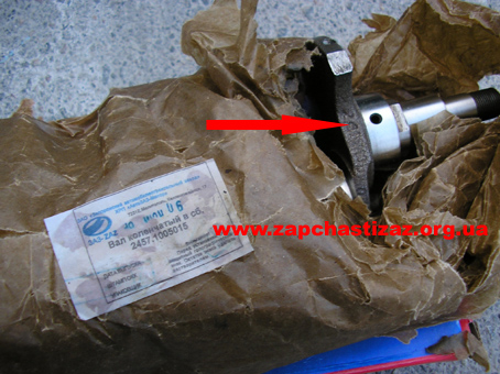

Вот заходил к ребятам на Таврофорум, там пишут такое:На фотографии, красной стрелкой показано, где искать каталожный номер.
На оригинальном коленвале на одной из шатунных или коренных шеек приклеена голограмма. Если голограмма отсутствует, перед Вами подделка.
