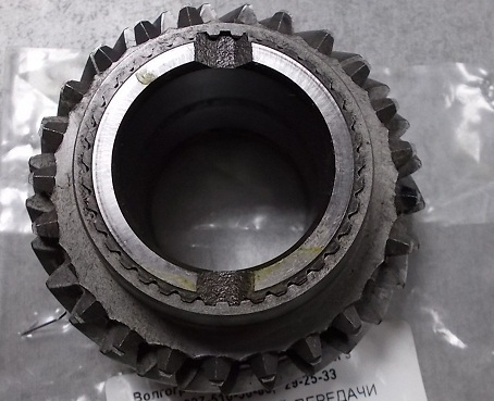

Собственно вопрос в следующем.
Искомый автомобиль вообще Лачетти, но шестерни как в принципе одинаковые.     НО есть одно маленькое НО!!
Верхний зубчатый венец везде встречается по диаметру такой же (а точнее даже немного больше) в диаметре, чем основной.
А нужна шестерня вот такая, как на фото..  Верхняя маленькая шестерёночка в диаметре поменьше будет. Кто сталкивался и знает где её найти?
А лучше всего её номер для поиска.
Спасибо!

Я правильно понимаю, это шестерня кпп 5-й скорости ведомая (малая) устанавливается на вторичный вал?
Информации по авто предостаточно.
Зубьев 31, как на фото.  Но суть в том, что маленькая шестеренка (верхняя) бывает 2-х видов.  Вот на фото вид, который нужен.  Я описал в топике в чем отличие.
Номера я знаю, вот только нет номера именно на такую шестерню.
96813583 - на этой шестерне маленький венец с зубчиками имеет диаметр больше, чем основной. А нужно, чтобы он имел мЕньший диаметр!

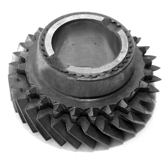

Похожая
Очень похожая на вашу.
Почему не продается?
Без понятия, это у моего клиента СТОшника его клиент.  Я не знаю что там. Но шестерне капец.
По каталогу
На автомобили 2003—2006 года (регион Европа, Азия)
94580772 — Зубчатое колесо а-5я передача (31 зубец), трансмиссия механическая к/п 5-скоростная спортивная, (снято с производства 02.05.2008).
