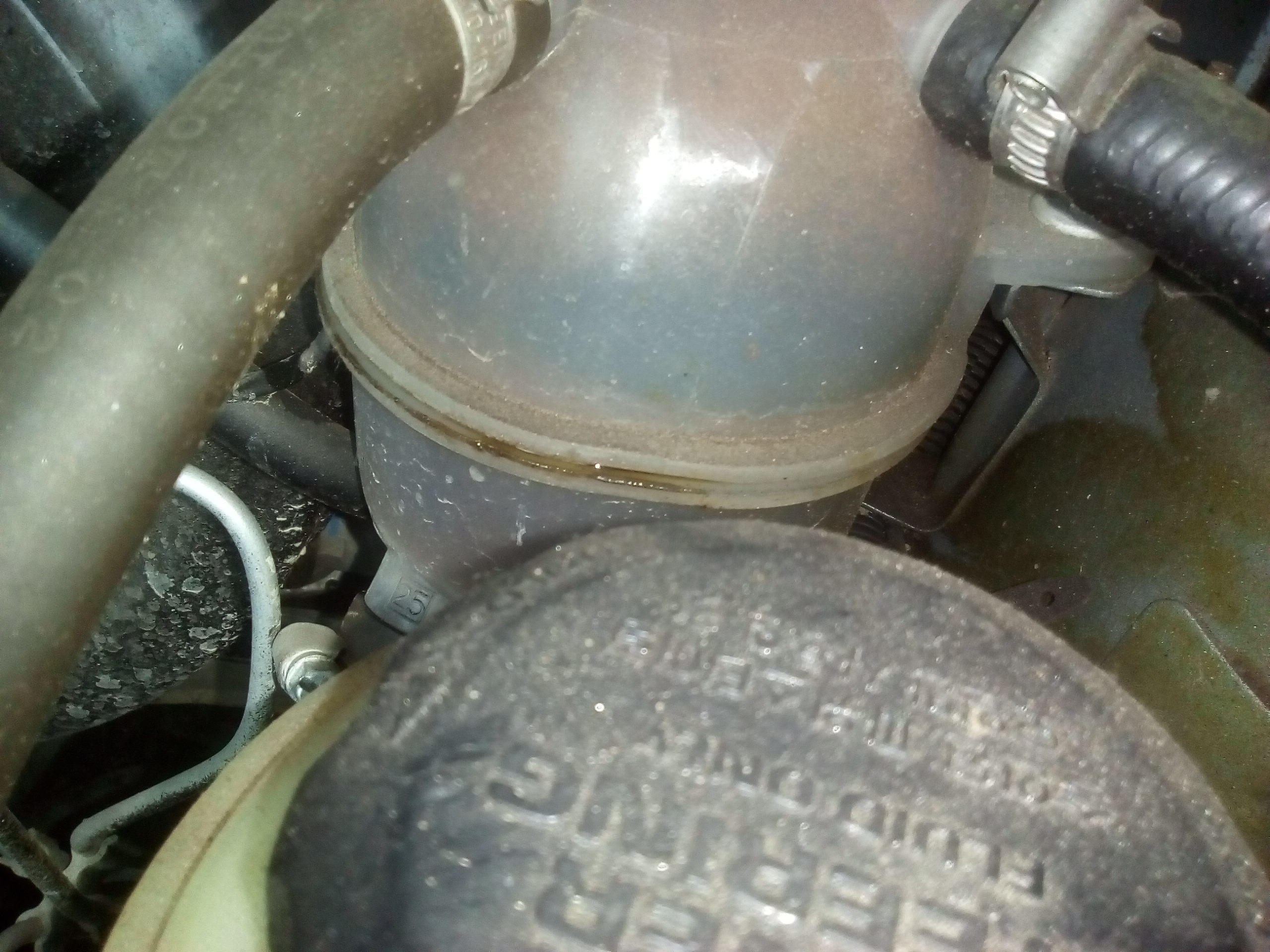

Доброго времени. Случайно заметил на расширительном бачке  следы на стыке двух половин.
В остальных местах чисто. Это он часом не вздумал лопаться?
Как посоветуете отнестись к текущей ситуации с потеками?

1) покупкой нового.
2) попробовать паять, замазывать и т.д., но тогда п.1 обязателен , чтоб если че, то поменять.
у самого была трещинка маленькая со стороны вакуумника чуть ниже пайки двух половинок. антифриз опускался ниже трещины и все.  думал как то паять, но купил новый (ракета) и все.

1) покупкой нового.

1 минуту назад, valerchik1ua сказал:
1) покупкой нового.
Странная "вода" без потеков по самому бачку :podmig:

43 минуты назад, Doc_UKR сказал:
у меня и странной воды то и не было видно, так как была с боку трещина... а увидел я ее чисто случайно.
ну если там в самом деле трещина то п.1 по любому )) .
хотя можно и повозиться со старым. если что то могу свой отдать на эксперименты.

Забить и ездить дальше- изредка поглядывать.

Крышку поменяй и заливай ОЖ по MIN. По крышке стекает

Пічка краще гріє, коли рівень тосолу на максимумі, тому якщо тече бачок, то краще його поміняти. Може тріснути більше десь в дорозі і потім щоб приягнути на евакуаторі авто цей бачок стане золотим.
https://lanos.com.ua/topic/93657-poteki-na-rasshiritelnom-bachke/#findComment-2147743
Действительно посмотри повнимательнее - возможно это крышка "сливает", тут либо попытаться промыть крышку тёплой водой либо купить новую. Если всё-таки бачок - то не стоит заморачиваться с "замазыванием дырок" и тому подобным (много трудностей, и в итоге всё-равно потечёт), а бери оригиналовскую ракету http://avp.com.ua/4913-bachok-rasshiritelynyj-lanos-sens-raketa.html (не вижу смысла переплачивать за GM).

у меня тоже по шву подтекало. При чем бачок оригинал. Ладно, купил новый, поставил, и снова по шву подтеки. А причина была не в бачке, а в тонком шланге, он в месте соединения с бачком просто разбух, и на больших оборотах двигателя подкапывало на бачок, и стекало на шов. Я отрезал пару сантиметров и натянулось уже с усилием. Стало сухо. Зря менял Р.Б.
Очень часто именно так и происходит. Не спешите менять бачок
