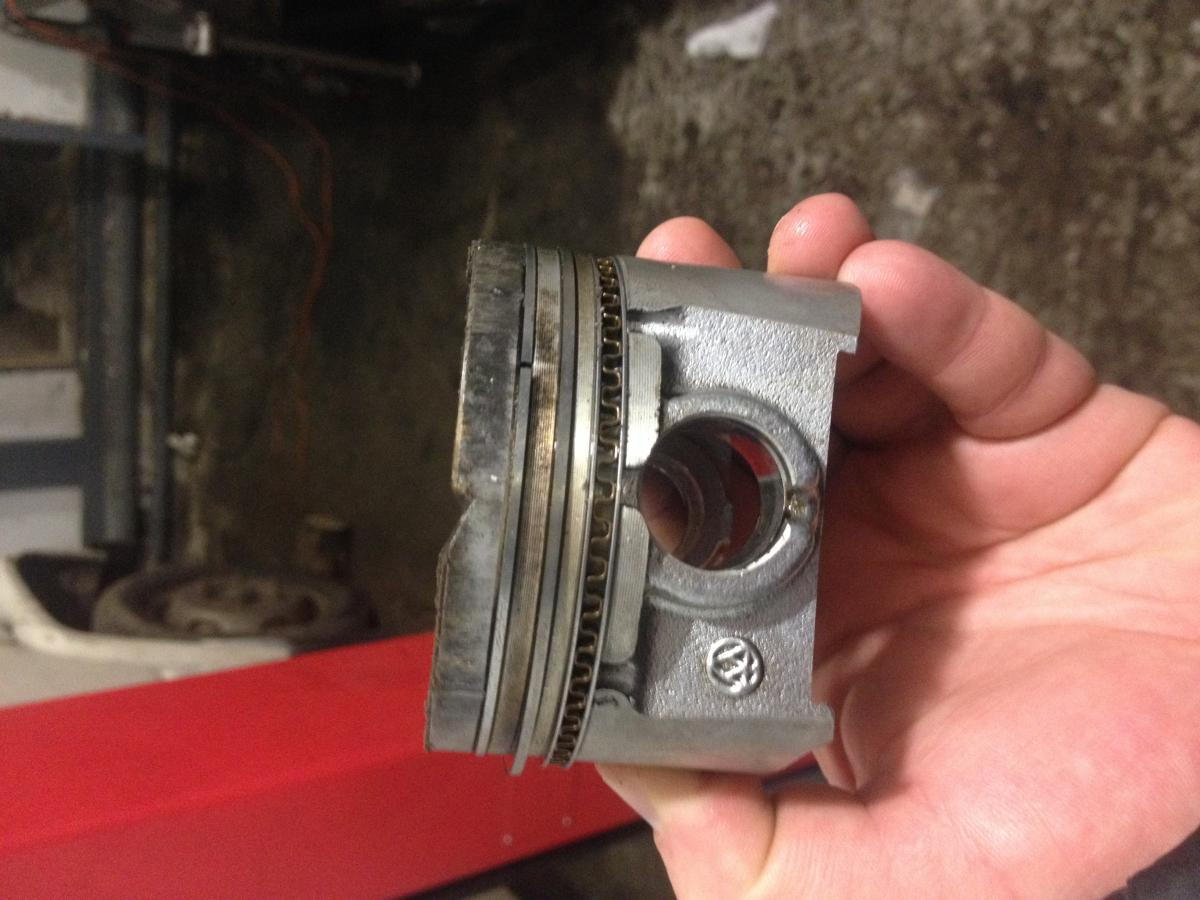

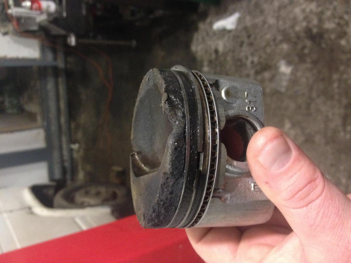

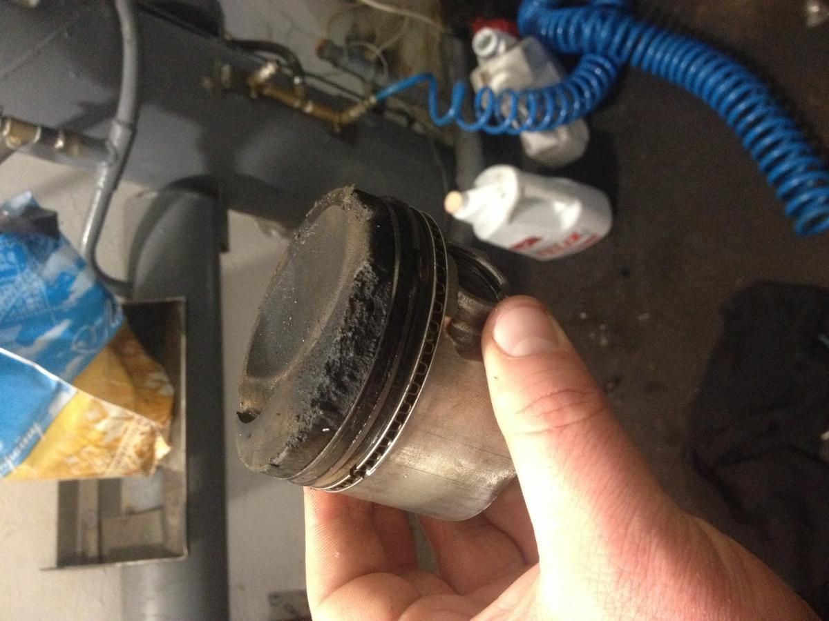

Вообщем прогорел поршень в 4 цилиндре,может форсунка,может качество новьіх поршней,форсунки сегодня проверят
https://lanos.com.ua/topic/93585-dimit-mashina/#findComment-2140144
Может клапан?
https://lanos.com.ua/topic/93585-dimit-mashina/#findComment-2140175
Машина на бензине,прогорел поршень,форсунки в норме
post-13597-0-30562500-1479832817_thumb.j
post-13597-0-19951800-1479832858_thumb.j
post-13597-0-85180900-1479832889_thumb.j
post-13597-0-48238400-1479832914_thumb.j
https://lanos.com.ua/topic/93585-dimit-mashina/#findComment-2140198
капиталка движка бьіла 5000 км.назад
Поведай, что за поршни брал, что бы люди знали...
Остальные будишь тоже менять?
https://lanos.com.ua/topic/93585-dimit-mashina/#findComment-2140209
Лично я склоняюсь.к плохому качесту поршней. Из собственного опыта. Была класика Ваз 2107 дв.2103. Поменял порня с кольцами на нерозточенные гильзы (поршня хз-базар.кольца GM Германия.наборные.дорогие) И через пару тройку тис.двигатель начал подтраивать.розборка показала закоксовку тобиш залипание в алюминии.перенос алюминия на гильзы.задиры поршней. Моторист сразу гов.перегрев. Но перегрева небыло.и езда была не более 90 км.ч. Ремонт был аналогичным.поршни другого производителя кольца новые теже GM. Результат все ОК!
