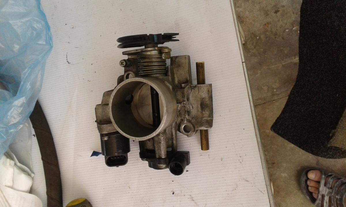

Ремонт штуцера подогрева дроселя

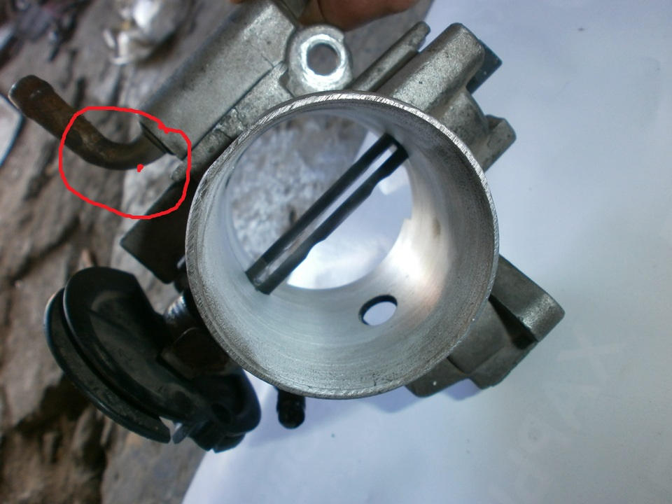

Вобщем, сегодня лопнул штуцер подогрева дроселя. На фото обведен красным). Есть опыт замены его или кто-то знает что делать?

Варианты:
1. Заварить.
2. Заменить дроссель целиком.
3. Отключить подогрев дросселя.
https://lanos.com.ua/topic/92767-remont-shtutsera-podogreva-droselya/#findComment-2109307

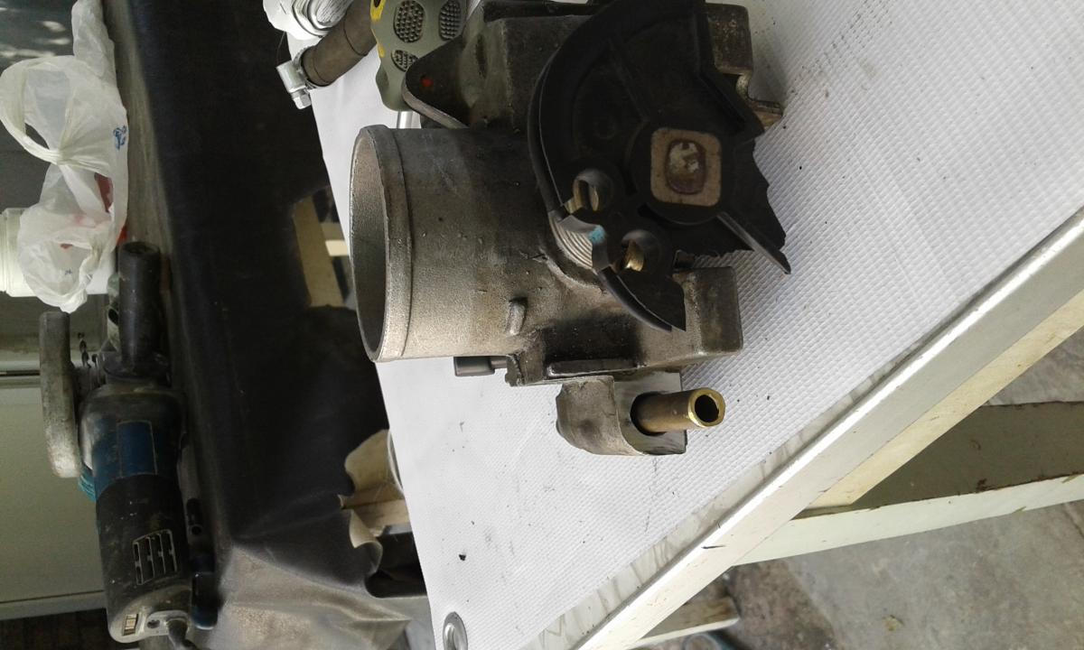

Я в токара зробив таку трубку з нержавійки і нарізали різьбу у дроселі і трубці.
https://lanos.com.ua/topic/92767-remont-shtutsera-podogreva-droselya/#findComment-2109308

У вас всього навсього -15С а у нас у Карпатах часто і -30С буває, тому я собі не відключав, поставив трубку з нержавійки і забув про проблему)) тьфу..тьфу..тьфу

Щоб забути про проблему назавжди, можна зробити так

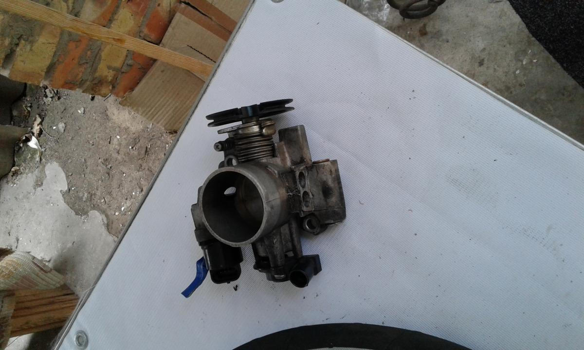

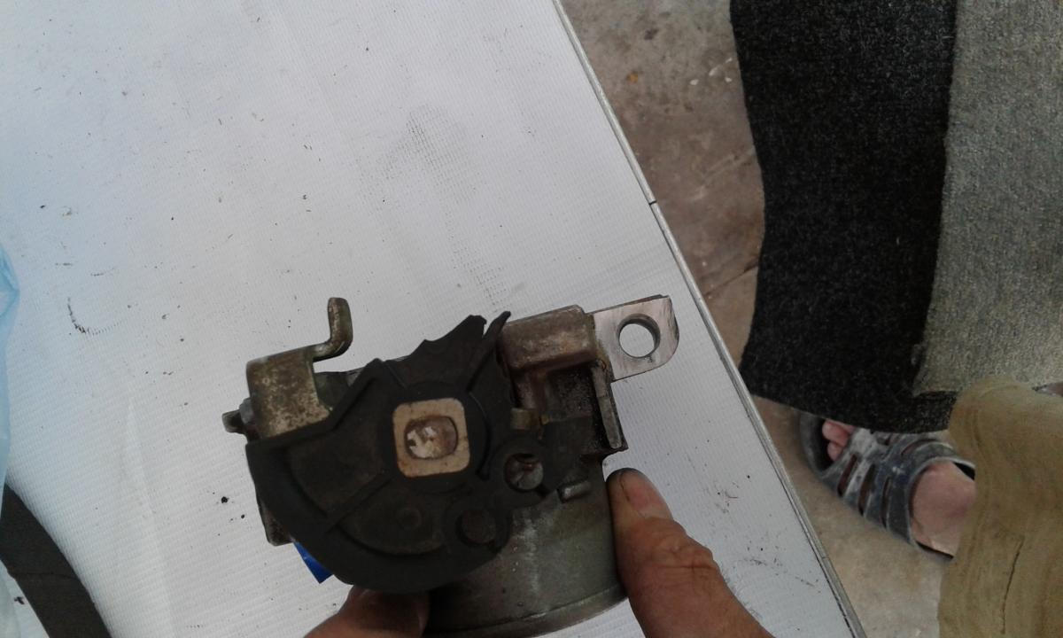

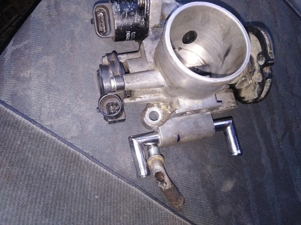

Вот как я справилсяpost-84217-0-68537800-1469955816_thumb.jpost-84217-0-35344500-1469955867_thumb.jpost-84217-0-69908300-1469955911_thumb.jpost-84217-0-01656200-1469955957_thumb.jтрубку надо запаять и выгнутьpost-84217-0-52469400-1469956294_thumb.j

Мое решение вопроса. Спасибо https://www.olx.ua/obyavlenie/r332-remkomplekt-drosselnoy-zaslonki-gm-96184569-dlya-deu-lanos-1-5-IDzsWTM.html  Самое проблематичное было извлечь гниляки. Один отломался сразу по корпус, его  извлек с помощью метчика на 8.  Он зацепил и вывернул остаток трубки. Вторую трубку выбил через первое отверстие. Новые штуцера были немного полнее и пришлось снять сотку другую наждачкой.
