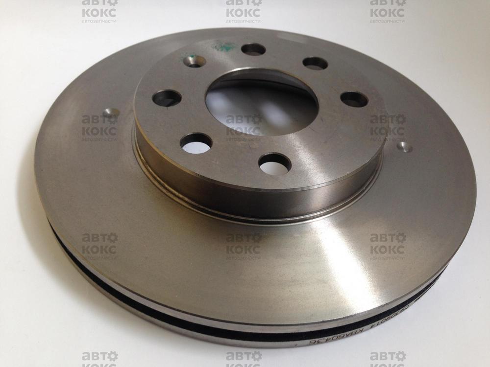

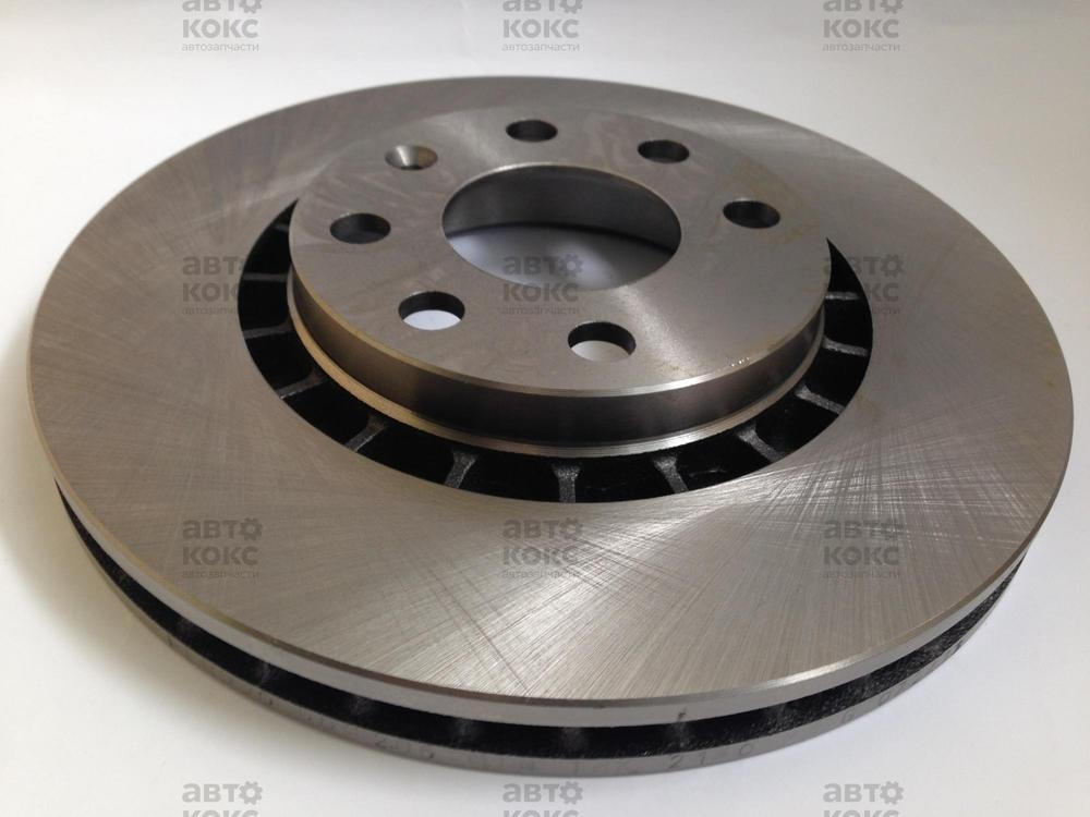

в 2004 году на 1.5 ставили 236 диск. Это  в Украине после 2008 начали чудить..
Как выше написал Док - если диски с завода 13, то 236, если 14 то 256
НУ и чисто визуально
236
tormoznoj-disk-perednij-ventiliruemyj-na
256

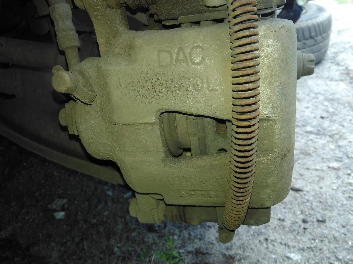

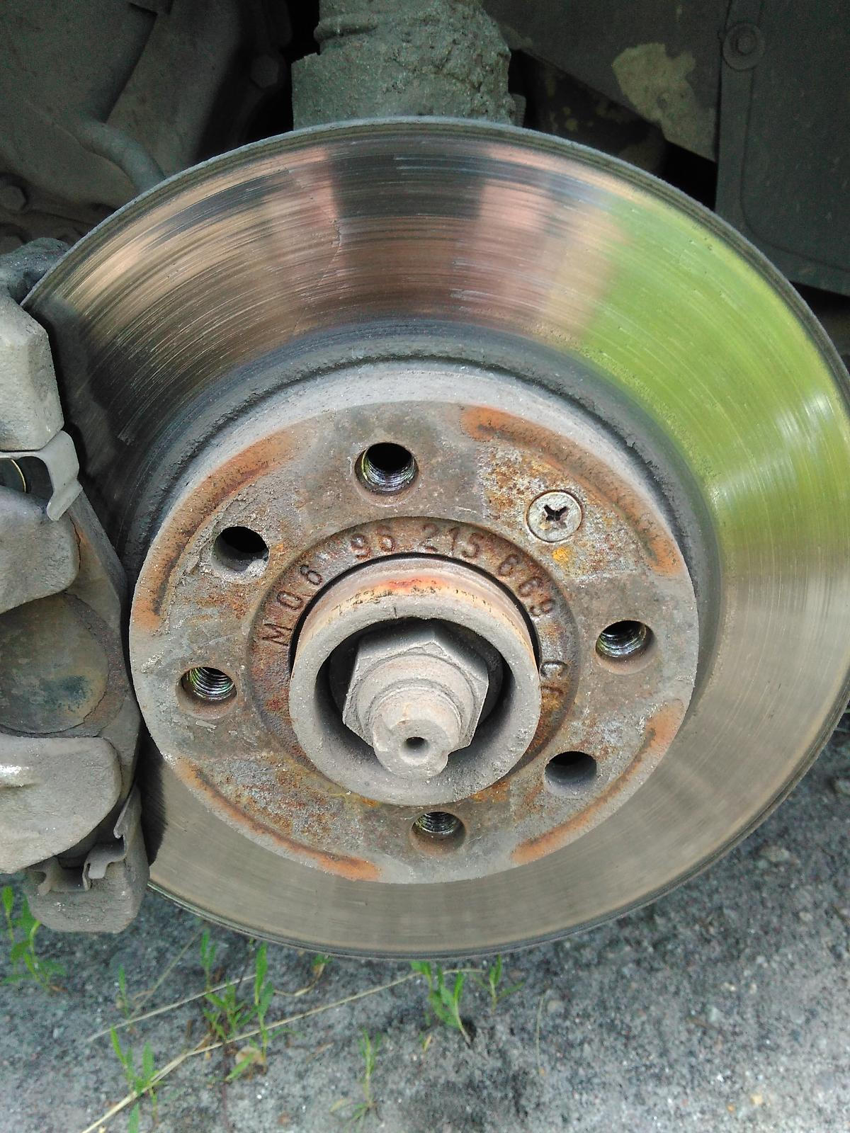

Вот собственно мой суппорт. Оказался на 13".
Стучит просто ужасно, уже даже пружина не помогает. А если я заменю только скобы с направляющими или поставлю пружинки как на фото 1.5 236 поможет? Или только полностью суппорт с сборе менять?

Можно попробовать скобу, можно выточить тольще направляющий, но лучше на разборке новый суппорт. А еще 256 диск и суппорт ОВА, всеравно катаеш на 14 дисках.

Или бери ремонтные направляющие и разворачивай под них отверстие в скобе https://detali.zp.ua/catalog/51086-napravl_supporta_lanos_13_remont_k_t_4sht/или меняй суппорт на АТЕ (48/20) (тут еще будут нужны новые колодки). Менять суппорт на такой же нет смысла - по деньгам практически то же самое. Новые скобы покупать - они дороже б/у суппортов.
