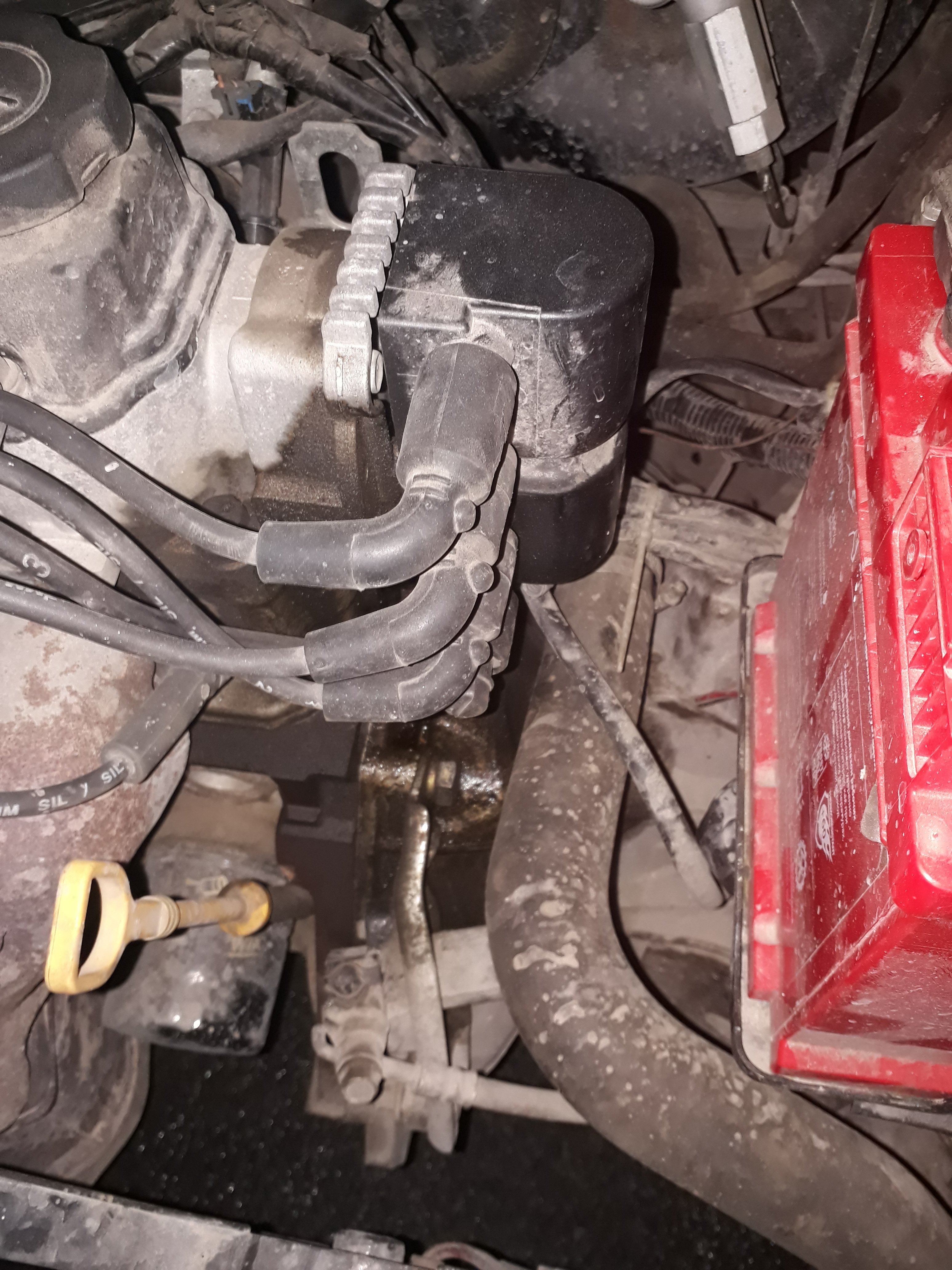

  • 1 рік потому...
Підкажіть, чи нормальні такі сліди масла (фото). Помітив після ремонту зчеплення, не знаю чи з тим пов'язано
https://lanos.com.ua/topic/92168-tech-masla-kpp/#findComment-2199786
Дык это, вроде как, из-под кольца корпуса модуля зажигания.... сам поменяй, оно гривен 20 стОит. Трубчатый ключ на 10, нож, ветошь и 20 минут работы... ток аккум сними - мешает. Перед постановкой смажь конус внутри слегка.
https://lanos.com.ua/topic/92168-tech-masla-kpp/#findComment-2199825
Модя
Течь под катушкой зажигания, всё правильно пишут выше, делов то, только кольцо лучше ВАЗовское оно плотнее и дешевле, некоторые ставят два кольца, некоторые и на герметик/прокладку садят.
https://lanos.com.ua/topic/92168-tech-masla-kpp/#findComment-2199841
