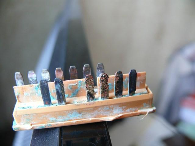

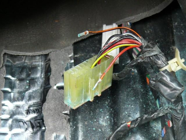

Опишу тут проблему возникшую у меня. Пытался сделать тему с фото но не получилось,выставил только фото. Поплавилась вот эта клема, которая находится под пассажирским сиденьем. Откусил все провода и за изолировав их машина после этого не заводится, крутит но не заводится. При включении зажигания Чек не горит. Что может быть?? Может надо какие то провода замкнуть?

там где стоит перемычка, клема целая. от нее ишел один проводок к этой клеме. Но эта клема поплавилась, был едкий дым в машине. Снял сиденья и ковролин, обнаружил эту клему уже в таком состоянии как на фото
https://lanos.com.ua/topic/92111-razem-pod-voditelskim-sideniem/#findComment-2083043
А этот разъем к чему-то был подключен?
https://lanos.com.ua/topic/92111-razem-pod-voditelskim-sideniem/#findComment-2083061

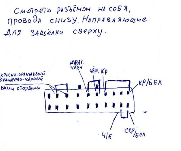

А все понял. Это разъем с заглушкой.
Вот решение:
Там стоит разъем с такой заглушкой:
Это не просто заглушка - а перемычки:

Заглушки не было. Обнаружил в плавленном виде. Я так понял что там надо будет какие то провода замкнуть????

Так у вас на фото видна эта заглушка! просто она расплавилась вместе с разъемом:
Этот разъем? на нем видна заглушка которая замыкает контакты указанные в моем сообщении.

Я так понял что это клема которая отвечает за бензонасос??? Т.е если замкнуть провода как замыкала их заглушка то машина заведется???
https://lanos.com.ua/topic/92111-razem-pod-voditelskim-sideniem/#findComment-2083079
Честно говоря похоже что там не только бензонасос. Но я ни где на схемах не находил такого разъема с заглушкой.
Решение я Вам написал. Замкните провода по схеме и все должно заработать.

Все сделал))))) Замкнул провода по цвету и машинка ожила)))))). Спасибо за помощь))
