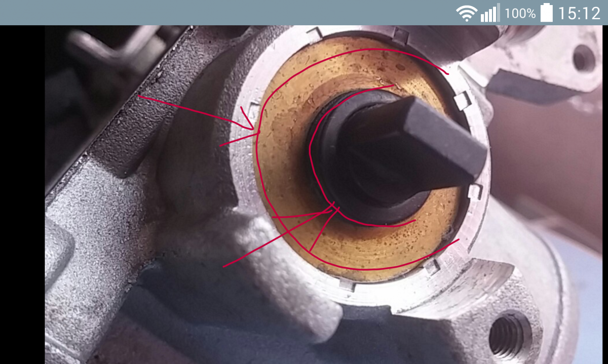

А на ланьке 1.5 кто-нибудь сталкивался с подсосом из под ДПДЗ, точнее из под оси и по периметру втулки самой заслонки? Непонятно как устранять, втулка запресована, ось вращается и никакого сальника? Намазал литола, но это ж лажа полная.
https://lanos.com.ua/topic/92087-zamena-drosselnoy-zaslonki/#findComment-2106001

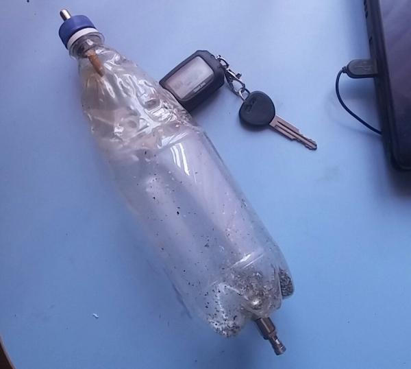

Короче по периметру втулки герметиком, а в зазор оси под резинку литол, попутно почистил дроссель остатками маннола. Собрал всё, проверил дымогенераторомpost-56903-0-37282000-1466347237_thumb.j
полёт нормальный :)
