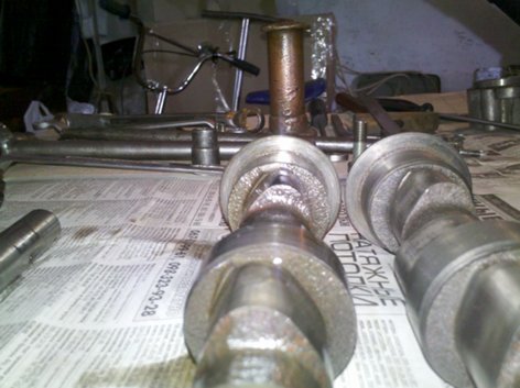

Как визуально отличить распредвал Сенса 1.3. от распредвала Ланоса 1.4?

ни как,если только с собой есть вал 1,3 то по пузатости кулачка ,на 1,4 он пузатей. номеров на них нет...
вот себе ставил 1,4 ,покупал в автозазе .на фото слева 1,3 ,с права 1,4 четко видно форму кулачка.

здесь на фото хорошо видны визуальные отличия валов

да,на фото по ссылке вал 1,3 без места под датчик фаз .  а в 1,4 с . отличить так не сложно,на есть 1,3 с датчиком фаз,как у меня, так отличить сложнее,особенно если держать в руке один вал...
