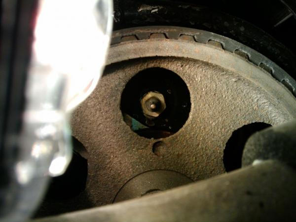

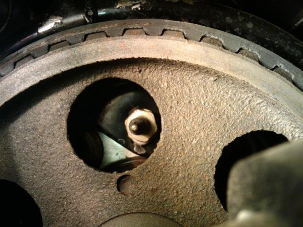

Пока знающие здесь спрошу ещё какая метка распредвала правильно?
post-35074-0-22771100-1455995062_thumb.j
post-35074-0-02111600-1455995074_thumb.j

На фотке всё правильно. Теперь проверить метку внизу на коленвале- если так же совпадает,то всё Ок.
