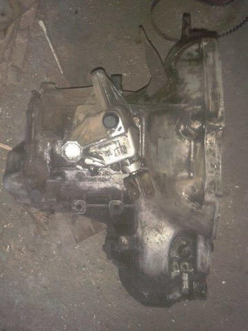

В общем, появилась такая проблема. При малой скорости, когда 2-я передача не вытягивает, перехожу на 1-ю, но она включается с легким скрежетом (каждый раз так). Позже появились проблемы и со второй передачей: когда прокатнешься по трассе 110-120 и на повороте притормаживаешь и включаешь 2-ю передачу, то она то не включается вообще (пока ручку раза 3-4 не дернешь туда-сюда), то включается со скрежетом (хорошим таким). В чем может быть проблема?

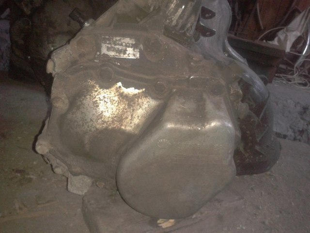

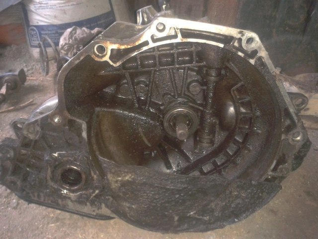

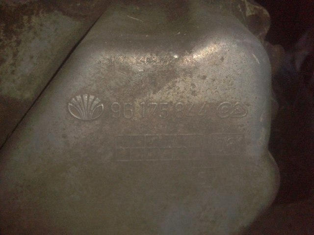

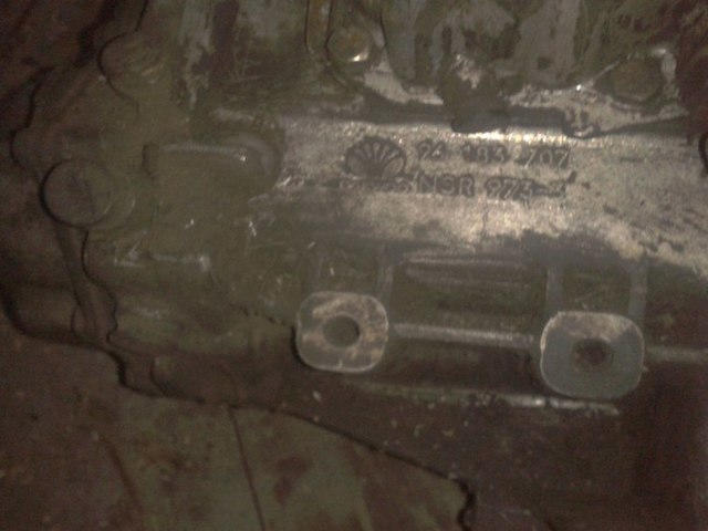

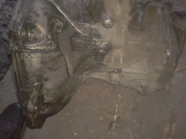

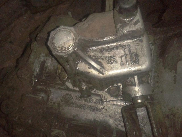

И 2-й вопрос: предлагают мне коробку с нубиры (1.6) - подойдет ли она? (вал на ней на 23 зуба)
Фото коробки прилагаю

Проверь "вертолёт",может разбит. Да и всю кулису просмотри на предмет люфтов.
Надо начинать с малого. Покупать другую коробку последнее дело...

Синхронизатор 2й передачи... ремонтировать не советую (как показывает опыт многих знакомых - после ремонта они долго не ездят). Ставте б.у. Я находил за 2000грн с пробегом 45тыс. км. с битой машины (удар в зад - тотал).

Подниму тему...заменил рем комплект кулисы, стало вроде бы немного лучше, но проблема осталась. Теперь просто первая не всегда хрустит, из 10 раз 9)
В общем ремонт, я так понял, выйдет в круглую сумму. Начал искать КПП от 1.6, но толкового нет ничего. Толи убитые, толи цены космос. Есть хороший вариант от 1.5. Подскажите встанет-не встанет. Какие плюсы и минусы можно ожидать?

станет 1-1, ток передачи у неё короче

Ребята, выручайте...Тема идет на часы) Подойдет ли эта коробка? Или же от 1.5 как себя будет вести?
https://lanos.com.ua/topic/91438-problemy-s-kpp-lanos-16/#findComment-2083688
@bazova, по мнению тому что я нашел в инете коробка от 1.5 слабее. Как пример приводят двигатель с20хе - коробку 1.5 врет в прямом смысле, а 1,6 ездит.

В общем, вроде бы нашел коробку...но там есть 3 варианта. 2 коробки от 1.6 и одна от 2.0 Ланоса. Это все на разборке. Все коробки с пробегом до 100 к. Цена 6р. Подскажите какую лучше взять 1.6 или 2.0? Ланосы все европейские и были пригнаны до войны к нам. Кто что скажет по этому поводу?

Ну это не столь важно. Подскажите, на что сразу можно обратить внимание, когда забираешь коробку...в смысле состояние ее
https://lanos.com.ua/topic/91438-problemy-s-kpp-lanos-16/#findComment-2084767

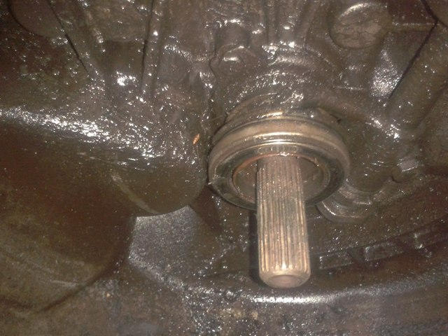

Я когда брал б.у.смотрел чтоб не вскрывалась,переключение передач и главное,минимальный люфт подшипника первичного вала. Неделя срока испытания от продавца,если не устраивает то возврат.

Каким способом проверить передачи и люфт на снятой коробке?

Каким способом проверить  минимальный люфт подшипника первичного вала на снятой коробке?
Подёргать вверх и вниз за первичный вал.

Это получается просто в стороны или в/из коробки?

В стороны. Люфт там будет по-любому,это у всех. Главное,чтоб не слишком большой.
