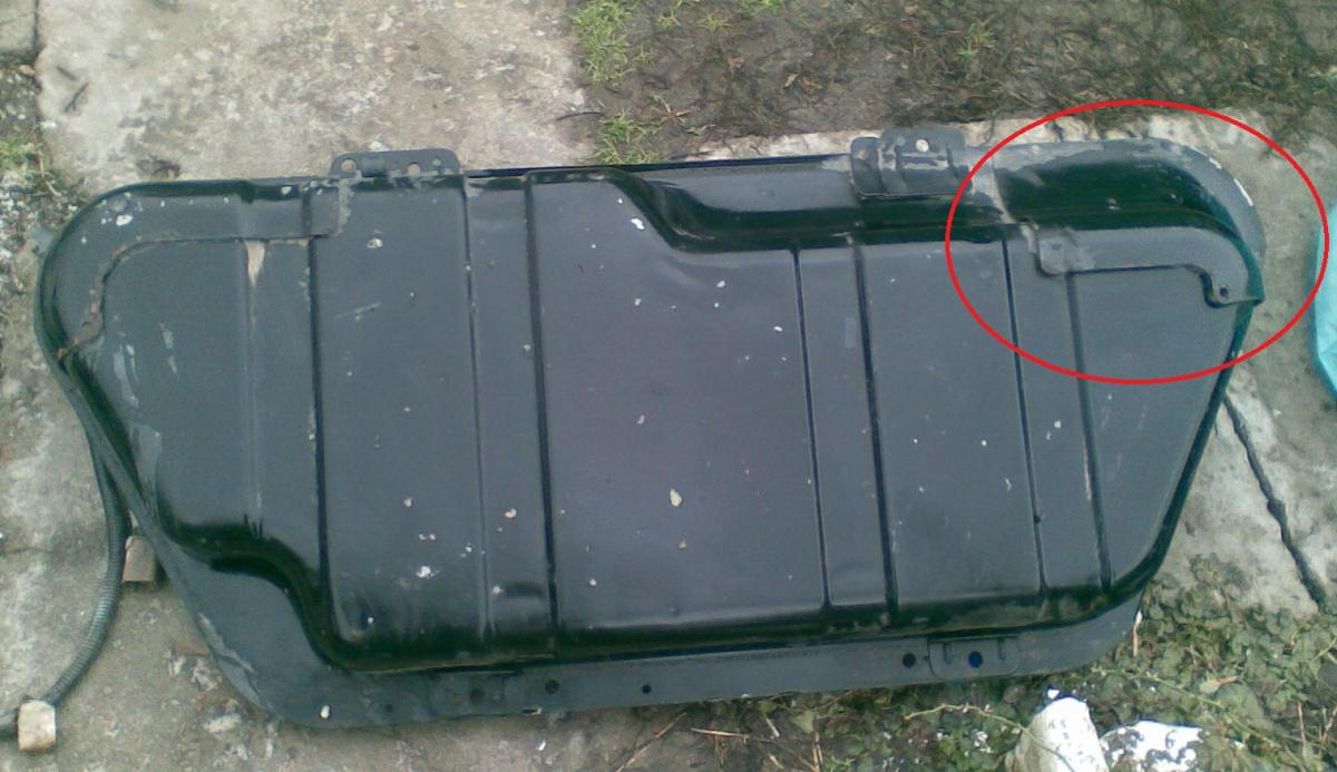

Власне питання у назві теми. Під днищем авто на кутках бензобаку приклеєно (бо не приварено і не прикручено) накладки, які швидше за все слугують для захисту баку від теплового впливу труби глушника. (Виділено на фото червоним). Одна з таких накладок під впливом механічної дії якось коряги відклеїлася, загнулася і є підозра, що тарабанить за певних умов до труби глушника. На старе місце пластина не вигинається - пружинить. Підкажіть, будь ласка, як і чим її закріпити?

кузовным/стекольынм герметиком. Если есть жидкие гвозди в хозяйстве,то попробуйте ими. Зашкурить-обезжирить обязательно

На шкляному герметику не тримається... ((( Принаймні, після моєї поклейки. Може відрізати ту бляшку, на скільки критично вона там має бути?
