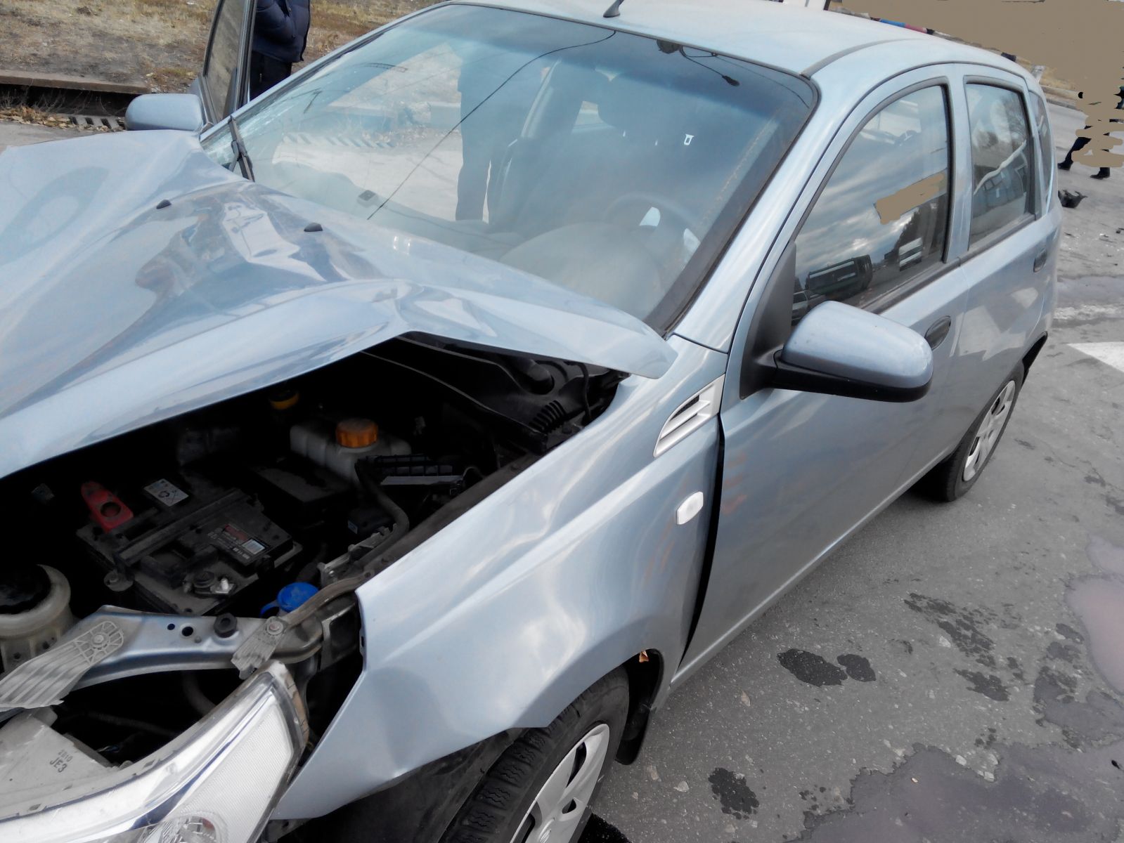

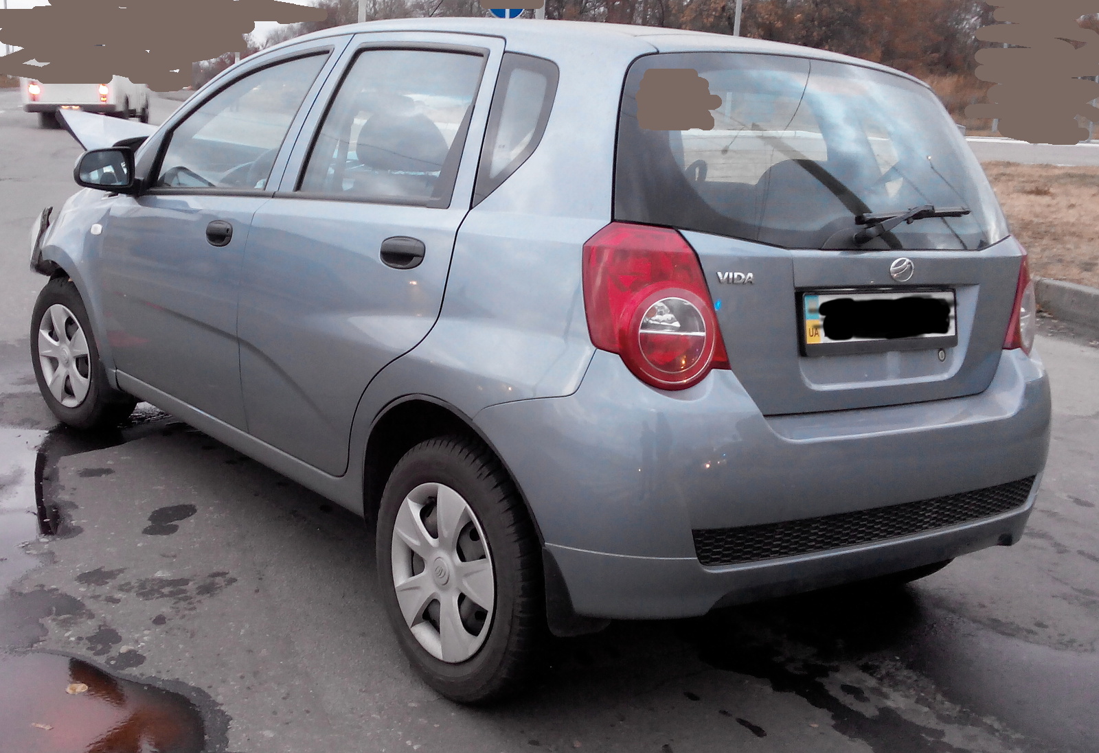

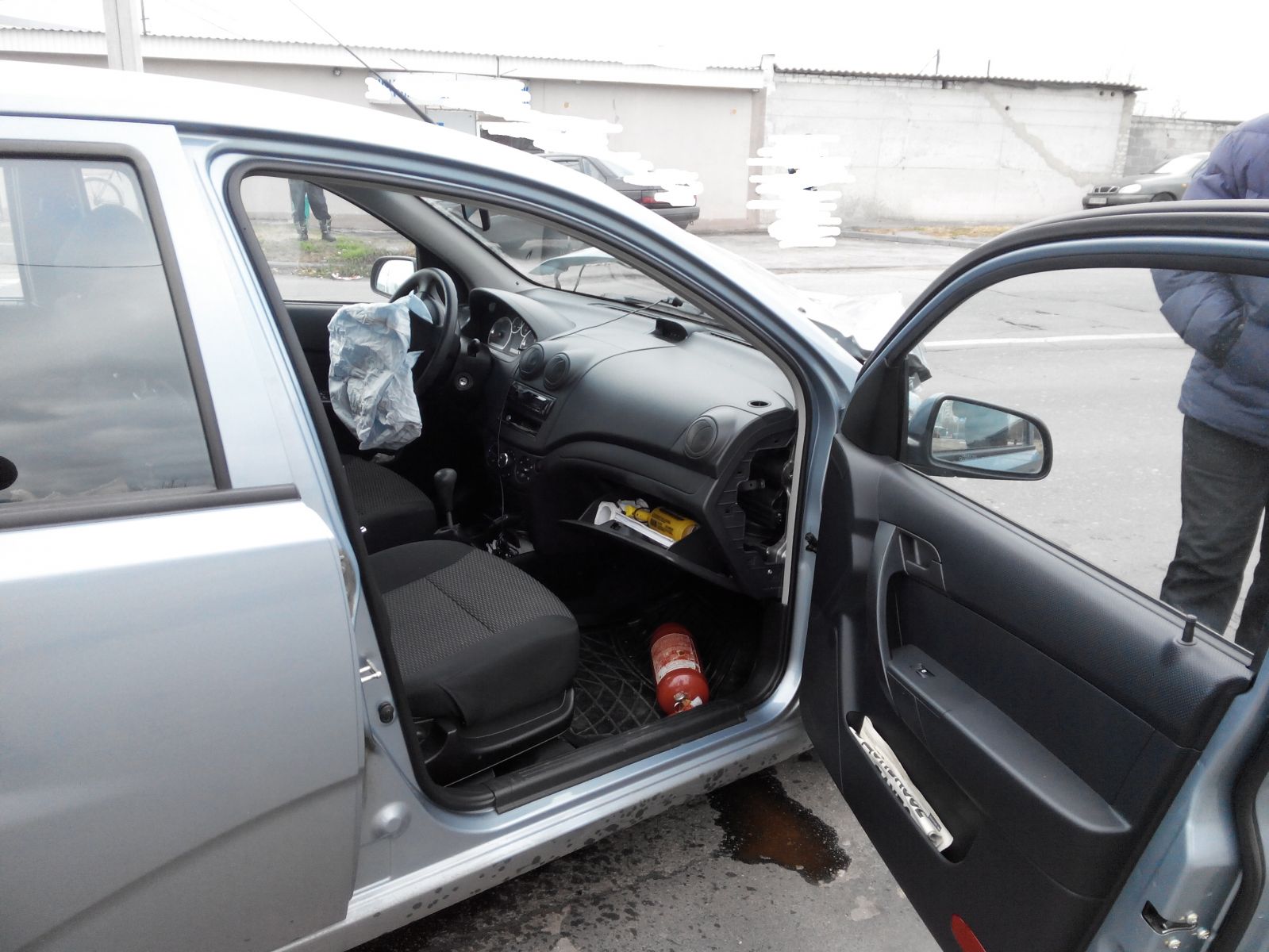

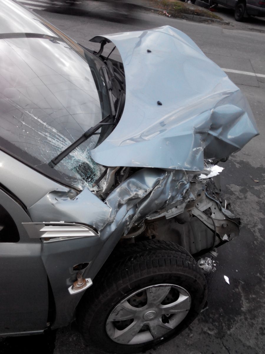

Краткий фотоотчет по поведению ЗАЗ Вида в реальной аварии.
Столкновение со встречным авто в разы тяжелее Виды под углом 45 градусов. В результате удара Виду отбросило на 15 метров в сторону, противоположную направлению ее движения перед ДТП. Скорость Виды - 45 км/ч минус потеря скорости от начала торможения в последний момент. Скорость встречного авто - между 40 и 60 км/ч, минус потеря от начала торможения в последий момент (тормозные пути обоих авто около 1-1.5м). Ремни были пристегнуты и у водителя, и у пассажира.
Результат столкновения:

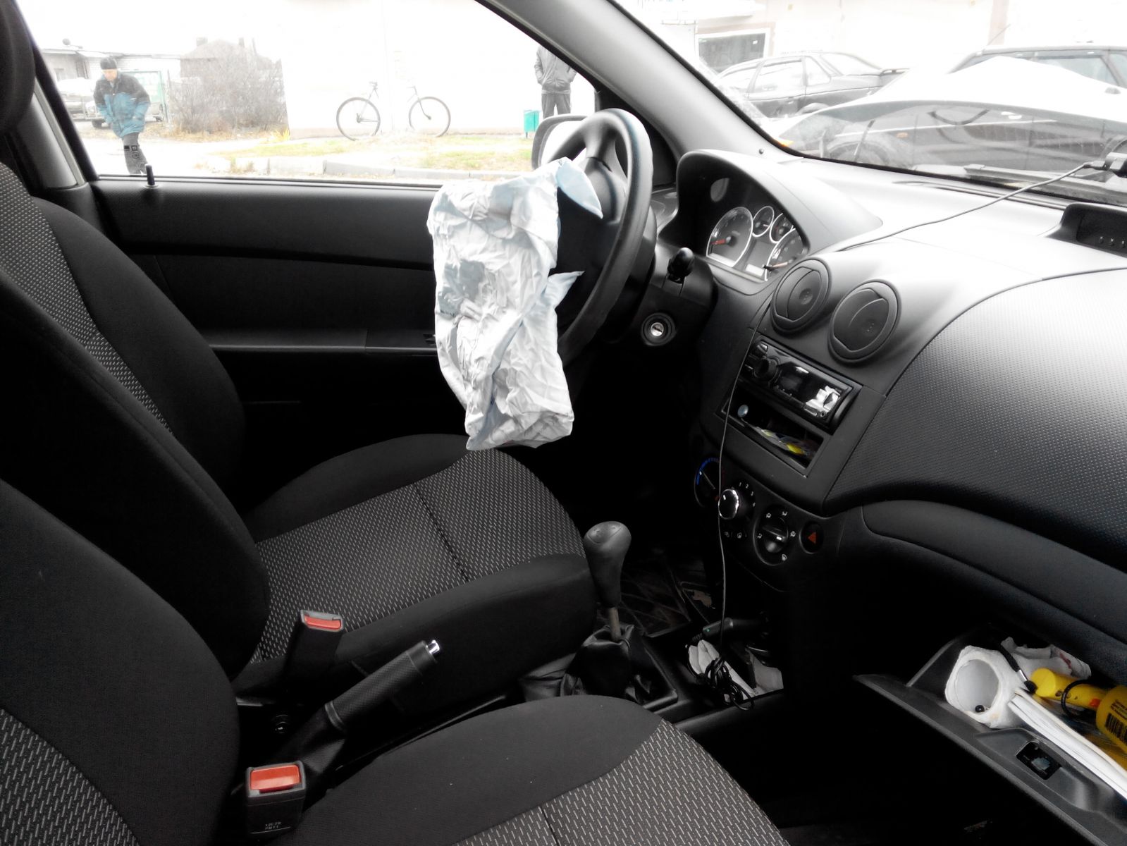

- сработала подушка безопасности.
- пассажир и водитель покинули авто своим ходом без видимых травм.
- все двери закрываются, передние туговато из-за парумиллиметрового смещения верхних петель.
- салон цел полностью.
- колеса крутятся.
- тормоза работают.
- руль поворачивает колеса.
- полуоси на месте.
- передачи включаются.

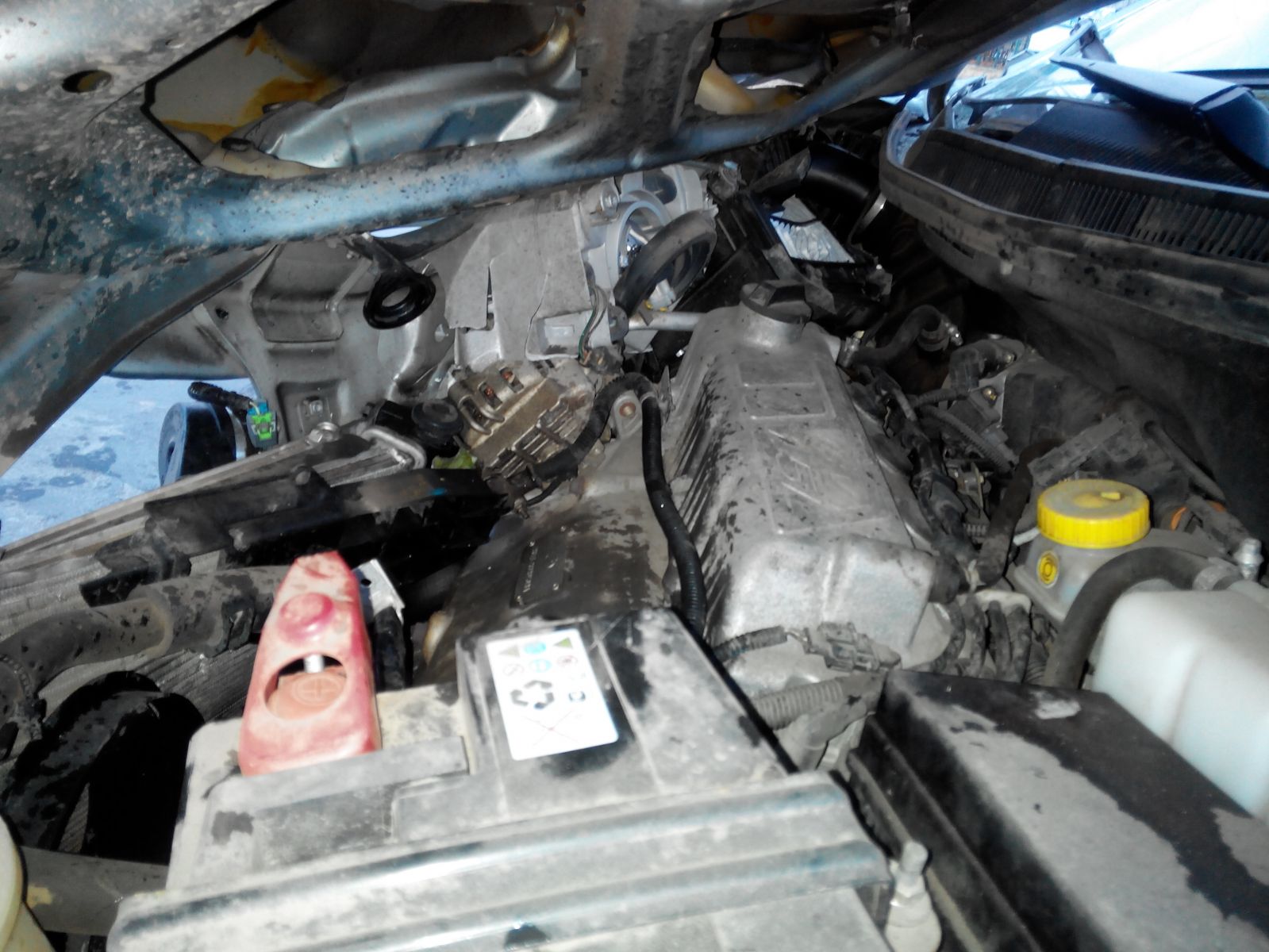

- масло не течет, двигатель сместился, но похоже в основном цел (минус генератор, влипший в сложившийся металл).

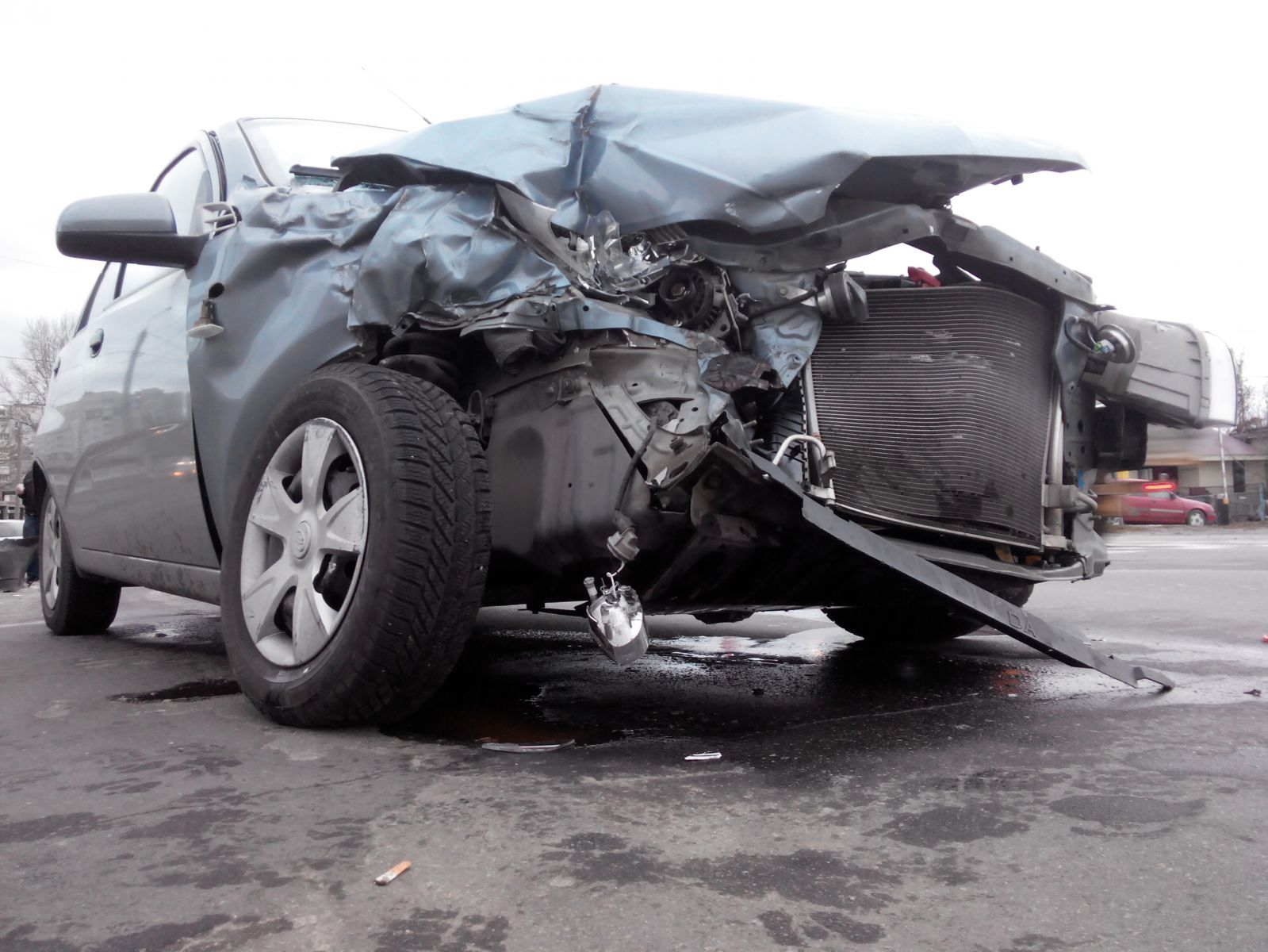

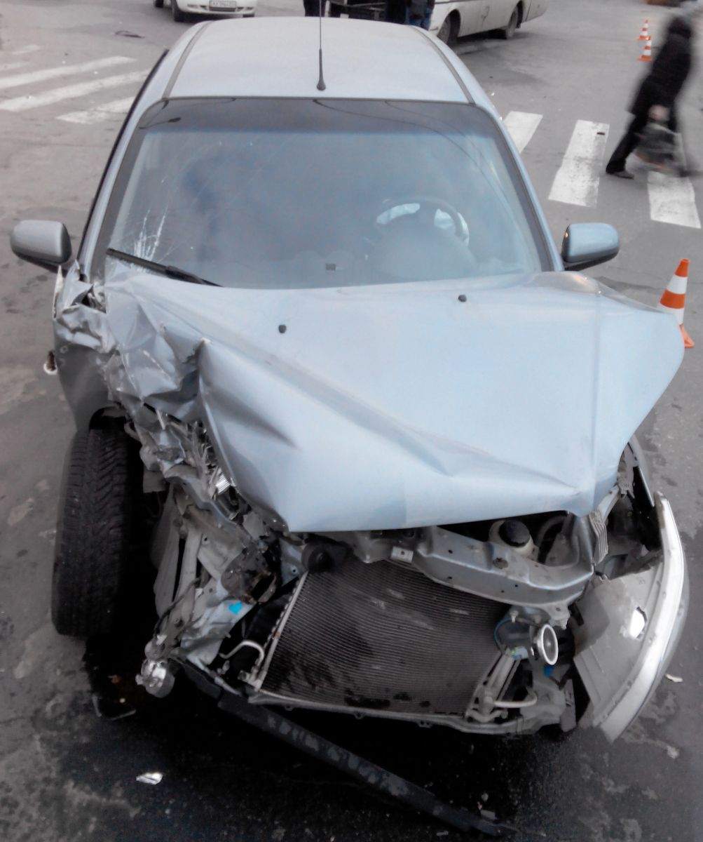

Остальное видно на фото (стойка, перекос колеса, радиаторы, разгерметизация кондиционера, повреждения структуры подкапотного).
На мой взгляд - машина проявила себя с наилучшей стороны.

Ты виишь какой удар был в виду? Удар был не лобовой а под углом (видно куда ушел капот, бампер и колесо как стоит), удар был не в стоячую бетонную стену, а в движущую "мишень". А сила удара при таких вариациях значительно меньше. Все живы и слава Богу.
