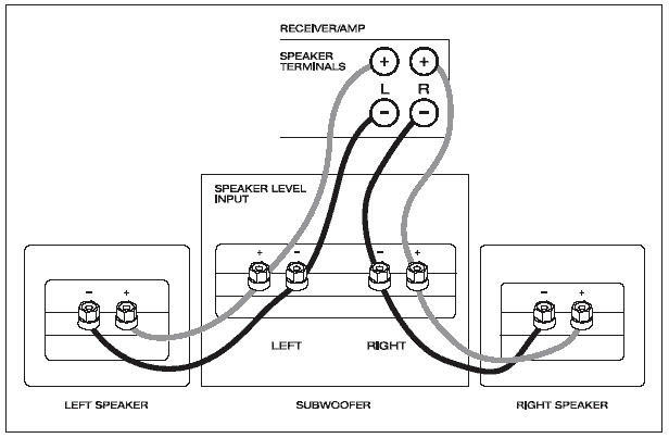

я конечно не волшебник я только учусь))) но кажется на вашем фото только два выхода для подключения каналов "L" и  "R".

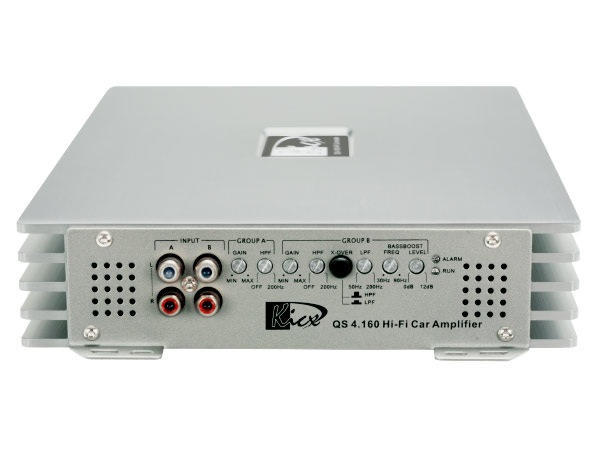

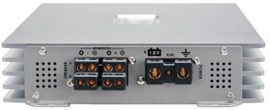

В смысле два выхода? Это 4канальный усилитель, там 4 выхода.

Усилитель может работать в 4 или 2Ом а мостом только в 4Ом. Саб имеет две катушки по 4Ом. если их запараллелить то сопротивление станет 2ом. Усилитель этот естественно не моноблок которые работают в 2 и 1 Ом. Если был бы однокатушечный 4Омный саб то всё просто, подключил на каналы группы В мостом в 350Вт которые он выдаёт в мосту.

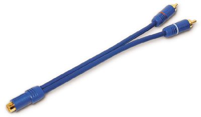

купить разветвитель  (Y - адаптер 1"мама" на 2"папа") 1RCA
второй выход межблока замотать изолентой.

Почему?  Левую и правую линейку на фронт ты оставляешь, из тыловых линек подключаешь только одну, т.е втыкиваешь переходник в правый или левыый канал,а в переходник тыкаешь и правый и левый... Всё.

Кроссоверов нет да и голова не процессорная, а почему не разрулю?  Миды и твитера от 4 канального уся, твитера естественно через конденсаторы. Саб от отдельного моноблока, голова с 3 линейками.
