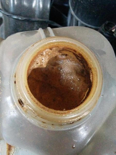

Проехал утром на работу. Температура в норме, мотор работает, но в бачке не увидел уровень. Открываю, а там пена - на фото. Завелся, погазовал, струя пробивается через пену, но что это???? Кто сталкивался? Что делать? Вечером нужно проехать 550 км. Очень важно!!!

Вечером 550км не получится проехать.. пробило прокладку,выхлопные газы прорываются  в систему ОЖ

Это у многих бывает в холода... почему то некоторые антифризы при холоде начинают пениться... - особенно антифризы, которые меняют цвет на рыжий...

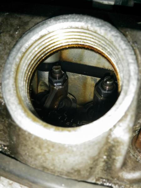

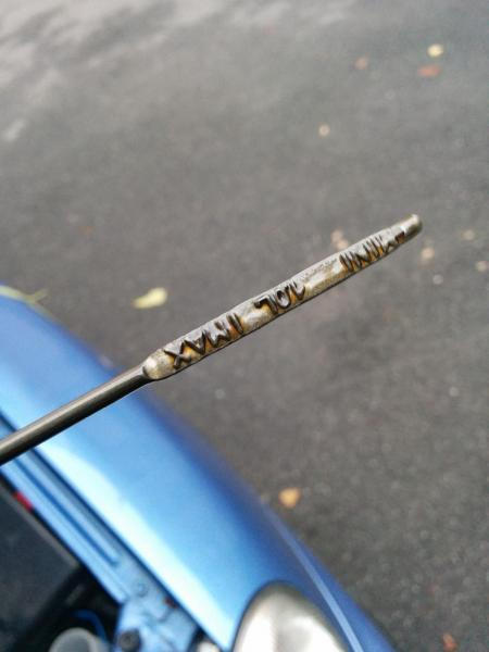

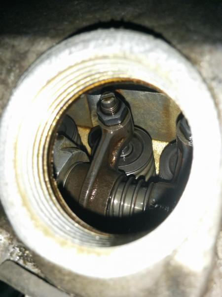

Новая информация. Щуп и полость под клапанной крышкой чистые. Фото.
Супер - только какое отношение масло имеет к антифризу??? :D
https://lanos.com.ua/topic/90999-antifriz-pena/#findComment-2037938
Масло 10w-40. Mobil 1

Картерные газы прорываются в систему охлаждения, в масло не обязательно, по эт. под клапанной крышкой и нет следов ОЖ. Ситуация была один в один, сменил прокладку под гбц, антифриз, масло для уверенности.

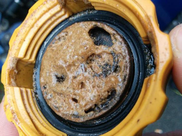

Всем привет,недавно сменил в машине антифриз,после пробега около тысячи начало пенится очень сильно,при пробеге в 20 км пена аж на защите движка,выдавливает её с расширилки во всю катушку.на щупе в масле ничего не обнаружено.пробег с новым антифризом около тысячи,может больше. промывал хорошо(большим кол-вом дестилированой воды),заменил бачок и пробку.движок не греется не клинит. что эт может быть?и если кто есть из Херсона,то посоветуйте к какому мастеру поехать на ремонт?часть города обьехал никто браться не хочет.

Напиши марку,производителя антифриза-если это косяк фирмы,наверняка кто-то попадал уже,напишут.

Производитель МФК,называется PROFI RED-40 брал канистру 10 л. на замену и на доливку заодно=)канистра серого цвета.
Произведено в г. Винница.
