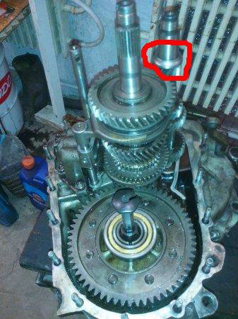

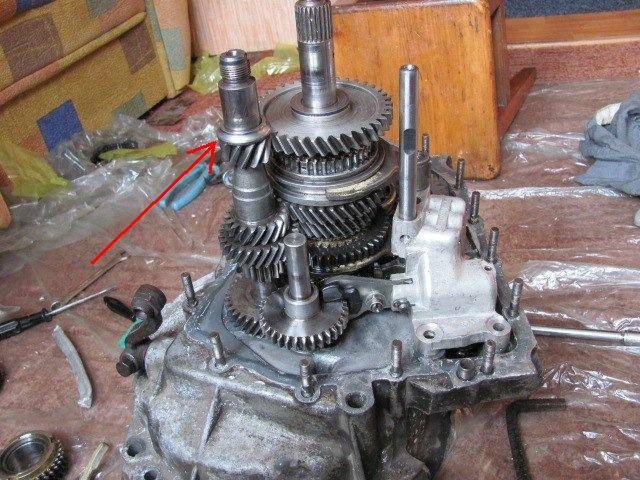

Доброго дня.
просматривая статьи по ремонту КПП сенса заметил на некоторых КПП кольцо на первичном валу перед задним подшипником.  Но на многоих его нет, в том числе и у меня. Кольцо немного смахивает на обойму подшипника.
Вопрос к знающим что это за кольцо и на каких КПП оно ставилось?

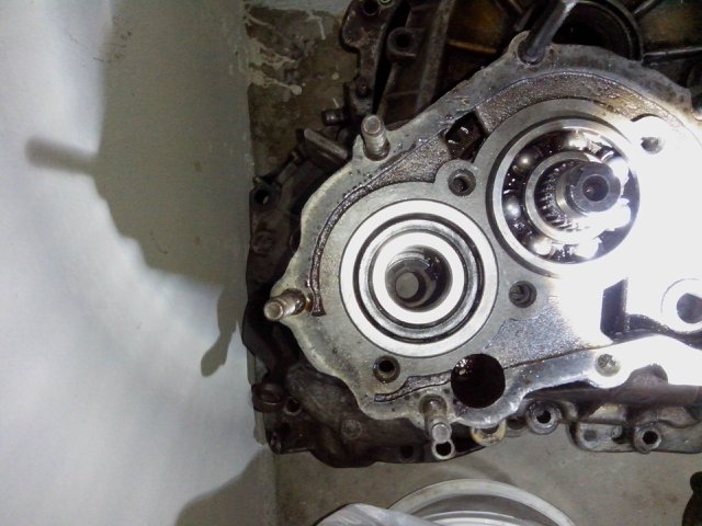

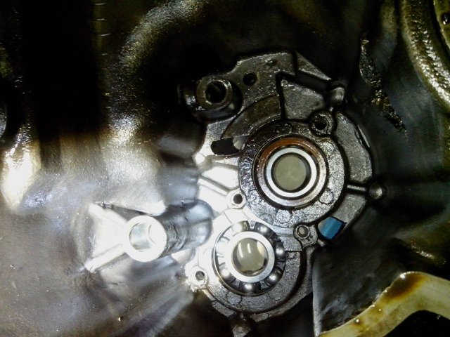

подшипник вала (первичного или вторичного), он разборной, то одна из его частей, посмотри на верхнюю крышку и все поймешь.
Похоже на обойму подшипника, точнее на половину, но разве были там  подшипники с разборным сепаратором?
На моих стандартные не разборные.
У меня точно один был неразборной, а второй -по частям, две обоймы, сепаратор и шарики. первичного вала, кажись.
Из-за него коробку и колол, начала крутиться обойма в посадочном месте, при нагреве под нагрузкой.
Поставил обычный неразборной.
На верхнем фото, слева той обоймы и недостает, покрути экспериментальным путем, все должно проясниться.
