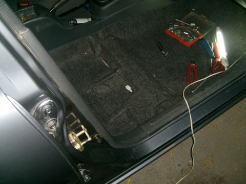

Насколько я читал\слышал то фишка переключения бензина под пассажирской сидушкой (под ковриком, на фотке белая)
У меня такой же движок, утром гляну есть ли  такая "штука" как у тебя на фотке.
Змінено користувачем santer_ua

У меня на 1,6 перемычка под сиденьем пассажира. А разъём в подкапотке такой присутствует.
https://lanos.com.ua/topic/90731-lanos-sx-2008god-16-16v/page/2/#findComment-2030767
октан корректор стоит под сидушкой,а то разъем не пойми для чего.
https://lanos.com.ua/topic/90731-lanos-sx-2008god-16-16v/page/2/#findComment-2030778

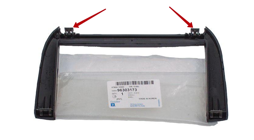

Мужики, кто подскажет, где купить эту защелку металлическую?
https://lanos.com.ua/topic/90731-lanos-sx-2008god-16-16v/page/2/#findComment-2031803
а) на партнерских разборках
б) в магазинах партнерах
https://lanos.com.ua/topic/90731-lanos-sx-2008god-16-16v/page/2/#findComment-2031804
Когда у меня на Ланосе эти защелки пообламывались, то я эту вставку посадил на двусторонний скотч. который наклеял узенькими полосками примерно по 1 см в торцы в указанных на рисунке местах. Правда, потом если придется снова ее снимать, то сделать это будет очень сложно :) Зато никакого скрипа :D
