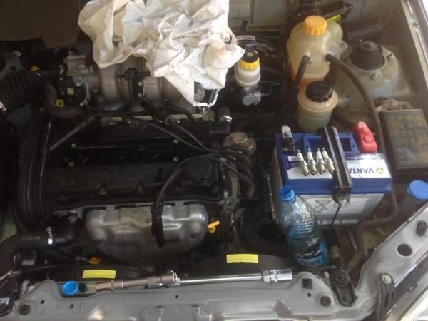

Стал обладателем данного авто, после покупки было выявлено несколько косяков.

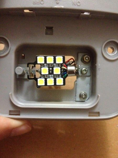

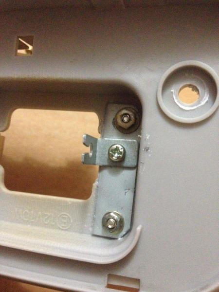

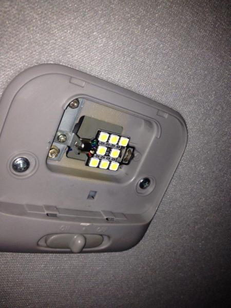

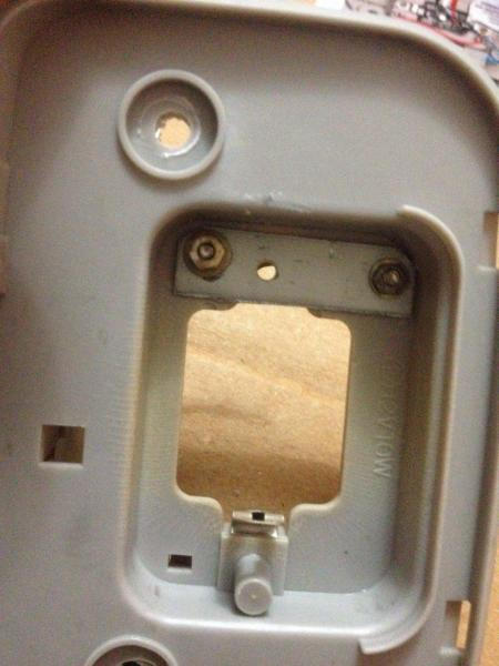

1. Поломано крепление салонного плафончика освещения

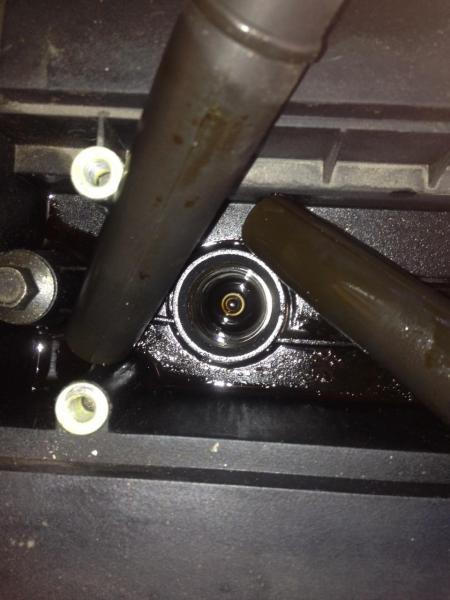

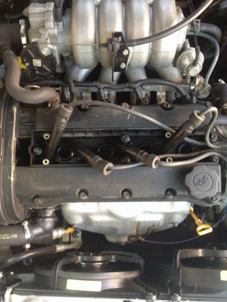

2. Прокладка клапанной крышки пропускает масло, что приводит к наполнению колодцев маслом, до уровня верхнего контакта свечи.
3. Покачав задок машины, и отпустив ее, она продолжает покачиваться, думаю что амортам хана. Так же при торможении машина покачивается, точнее при полной остановке.
4. Поездив немного кажется что сцепление или не отрегулировано или же скоро ему конец присниться smile.gif
5. При быстром включении задней передачи, чуствуется хруст, так вроде как делается это без сцепления, если не спеша то все ок, но при трогании не понятный какой-то как скрежет, надо слушать и смотреть что там может быть.
6. Ну стук пружин этого не отнять, без вмешательства он не пропадет.
7. Пи повороте в движении, имею ввиду на скорости, нет не 100 км, а тех же 30-40 иногда в ходовке чуствуется странный стук, может это нормально, пока не привык к этому, надо смотреть что может давать этот стук, так как стремненько становиться поворачивать smile.gif

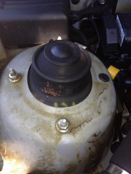

8. Чашки, повылазили но вроде как не стучат, резина не полопанная, хотя очень мелкие трещинки имеются, думаю пока можно поездить и так.
9. Заметил еще то, что на горячую, ну или теплую, заводится плохо. Например приехал, заглушил, ушел. Пришел через 30-40 мин, заводить, а фиг там маслает, а хватает ну совсем не сразу, и после того как подхватит заводится с таким как вроде разгоном оборотов, т.е. с самых минимальных а потом выходит на рабочие. При этом если прехать, заглушить, пару мин подождать, и завести, то заводится сразу. Так же если оставить на длительное время, ну например вечером приехал, утром завожу - заводится в пол оборота.
10. Слышен скрип какого-то ролика или же ремня, буду проверять.
Ну пока это все что смог обнаружить, со временем будем наблюдать дальше и исправлять то что уже не есть хорошо. Надеюсь все получится.

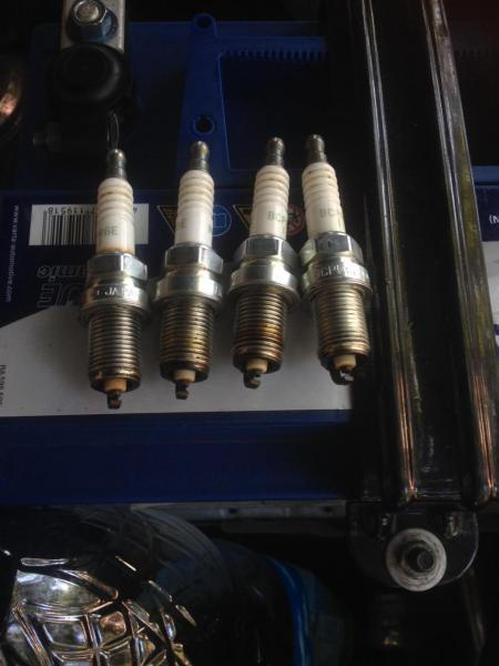

Что было сделано, так это откачал масло с колодцев, выкрутил свечи, просмтотрел, так вроде все ок. Вытер все, закрутил свечи, завел, прогазовал, чтобы прогорело все масло, которое остаточно стекло при выкрычивании свечей в цилиндры. Дыма навалил пол двора smile.gif Проехался в тот день, не сильно много, не крутил двиг больше 2500, приехал, снял наконечкики со свечей, но там уже были следы масла, не много, но в масле были. После еще ездил, крутил до 3000, примерно 50 км проехал, еще не смотрел туда, думаю завтра проверю, отпишусь о результатах.

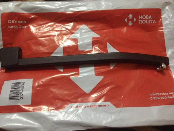

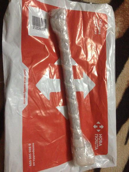

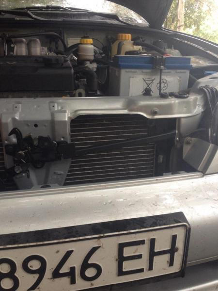

Приехала и была установлена защита троса капота.
post-45099-0-51253700-1443110951_thumb.j
post-45099-0-97409300-1443110957_thumb.j
post-45099-0-08730900-1443110964_thumb.j
post-45099-0-39066400-1443110973_thumb.j
https://lanos.com.ua/topic/90731-lanos-sx-2008god-16-16v/#findComment-2029229

НА счет защитки, я лучше сразу потрачу 120 грн чем у меня унесут аккум, который стоит явно не 120 грн. Только из-за этих соображений была поставлена сразу она. Передние аморты судя по всему живые. Чашки хоть и вылезли но не стучат. Ходовку осматривал, дергал все, ничего не увидел критического. Пружины целые, цокают как и у всех 1,6 нижние витки, надо подложить резину :) Буду выяснять причину скрипа ремня или ролика, для начала сниму ремень кондера ,пропадет если будет понятно в чем причина. Прокладка крышки... уже в пути ко мне алюминиевая крышка, прокладку куплю и буду ставить. Никаких обид, Вы совершенно правы :) За советы огромное спасибо, только рад если кто-то что-то пишет, а тем более дает дельные советы! Не подумайте что я совсем не заглядывал никуда и езжу просто с догадками. Вот знакомлюсь по чуть чуть с одноклубниками, на выходных встречусь с одним, он уже как говориться не первый день на ланосе, еще он просмотрит все :) На счет эйфории, тут спорно, так как до нее ездил на том авто которое на аватарке :) Честно говоря после него дэу это просто дэу, но я хочу полюбить и эту машинку и ценить то что имею, т.е. ее.

по 9 пункту,смотри форсунки,скорее какая то не держит и напускает топлива в цилиндр,знаем,плавали.Решилось заменой форсунок(б-у поставил) и о проблеме забыл.

Как проверить форсунки? Только на стенде?
https://lanos.com.ua/topic/90731-lanos-sx-2008god-16-16v/#findComment-2029490
я не проверял их никак,просто 100% симптомы были и заменой форс решилось все. На стенде проверить можно,там на герметичность есть такая функция.
https://lanos.com.ua/topic/90731-lanos-sx-2008god-16-16v/#findComment-2029509
Значит это 100% симптомы форсунок? У меня. Можно искать б/у или только новое надо? Так как взять б/у и окажется тоже самое :)

У Вас машина новая б/у, поэтому лучше чем гадать и предполагать съездить один раз на диагностику и решить все насущные проблемы. И нервы целее будут и денег тем самым сэкономить.
У меня и у пары человек были такие симптомы,я первым поменял форсунки и все прошло.Остальные так же поступили и счастливы. Можешь заехать к толковым спецам,что бы проверили на стенде их(со снятием).
Если деньга на новые есть то почему бы и нет?Хотя я за 200 грн купил 4 форсунки с понтовым пробегом.

Зачем сразу менять, попробуй сначала почистить форсунки, проблема должна уйти.
З.Ы. Кстати, до сих пор так и не признался, какой же пробег авто?
Ну если верить то 50000. На счет прочистки, судя по тому списку что делали по машине, то их уже чистили 2 раза. Ну и на холодную, да и на горячую тоже, если сразу заводится с пол тыка.. А вот постоит часик и не заводится сразу, постоит 8 часов с пол оборота заведется.
