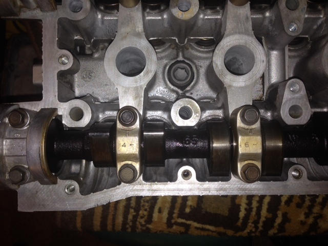

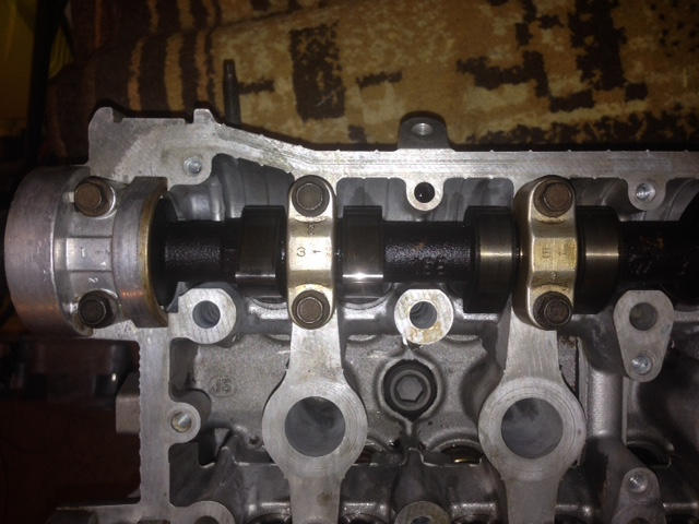

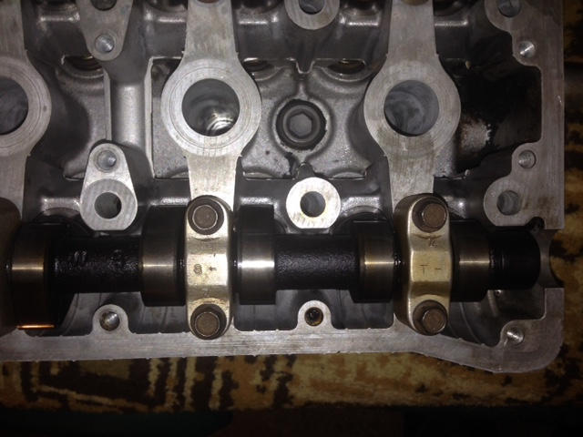

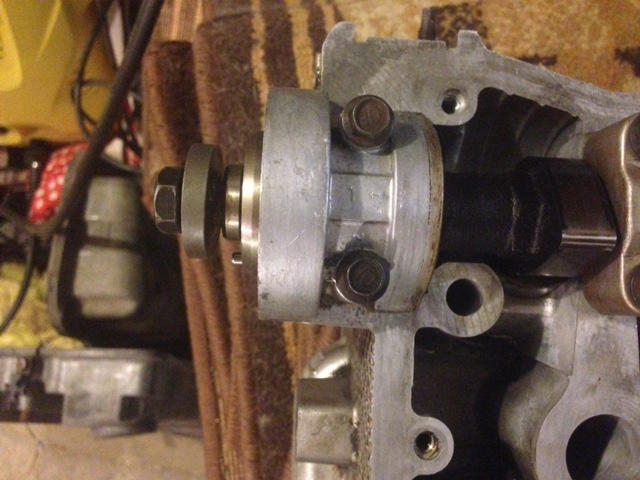

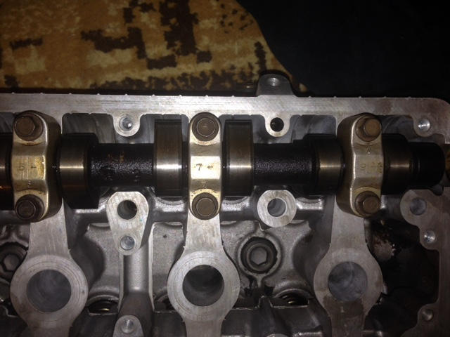

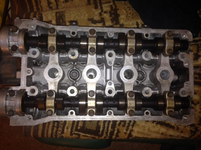

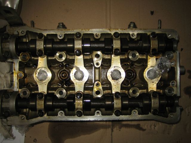

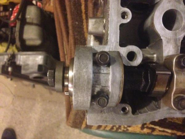

Собрали мне голову 16 кл, но без бугелей, просто наживили. Ребята как установить правильно бугеля распредвалов? Есть схема какая нить? НА бугелях есть стрелки и цифры. Четные и нечетные. Как определить? Хелп.

У меня с завода вот так стоят (четные 2, 4... Т на впуске, нечетные 1, 3... 9 на выпуске, стрелочки показывают на шестерни ГРМ)
В книжке просто написано установить детали на старые места, схемы не нашел.
Бугеля 1 и 2 нужно мазать анаэробным герметиком типа Loctite®515 (так пишут в книжке).

Суппперрр!! У меня значит все не правильно установлено. Спасибо большое. Подскажи, как определить еще распредвалы, понимаю оба 165, но все же. Что на твоих написано на впуске или на выпуске.

Сильно не рассматривал, но на вид (включая партнамбер) они полностью одинаковые. И в каталоге сказано, что их 2 штуки на одну машину идет :)

Главное  шестерни поставить на свои места!
