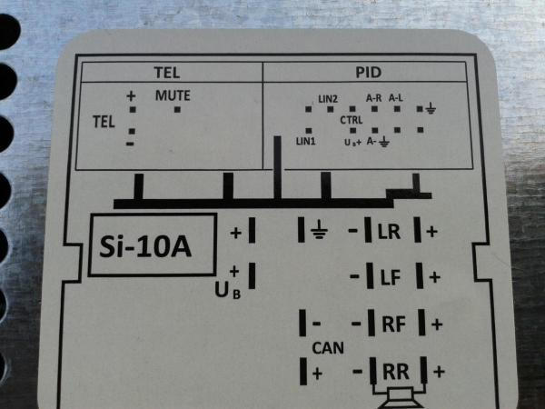

драсте драсте. может кто владеет информацией пины подключения USB кабеля к магнитоле. ввиду того что оригинальные шнурки стоят денег решил почесать руки. ткните пальцем. может данных обозначений нет на ниже приведенных распиновках, подскажите какие должны быть обозначения. ссылки принимаются. благодарности в обмен за совет.

Эт знаем и пользуемся спасибо, вот кто нибудь бы растолковал бы обозначения на которые в правом верхнем углу на обеих фото.
https://lanos.com.ua/topic/90683-usb-i-magnitola/#findComment-2028400
3,3 тис   1
В оригинальном шнурке обычно помещается процессор, иммитирующий ченджер. Во всяком случае напрямую дата + и - не наблюдается. Линейный вход вроде как присутствует на обеих магнитолах, но не факт, что активируется без того же процессора. Нужно больше данных, что за магнитола, какие завод предлагает опции и т.п.

вот еще попалось немножко текста
1 -  не используется
2 -  не используется
3 -  PID аудио, минус
4 -  PID электропитание, плюс
5 -  не используется
6 -  PID, Bus DATA OUT
7 -  PID, минус
8 -  PID левый аудио канал
9 -  PID правый аудио канал
10 -  PID сигнал управления
11 -  PID, Bus DATA IN
12 - не используется
два из трех оффа утверждают нет возможности выхода USB.
вопрос кардинально меняется в пользу подключения "эмулятора CD ченджера". опять но модель новая 100% инфы нет. есть три утверждения что VAG-ах при подключении такого чуда голова сама распознает и принимает как штатный  CD ченджер.

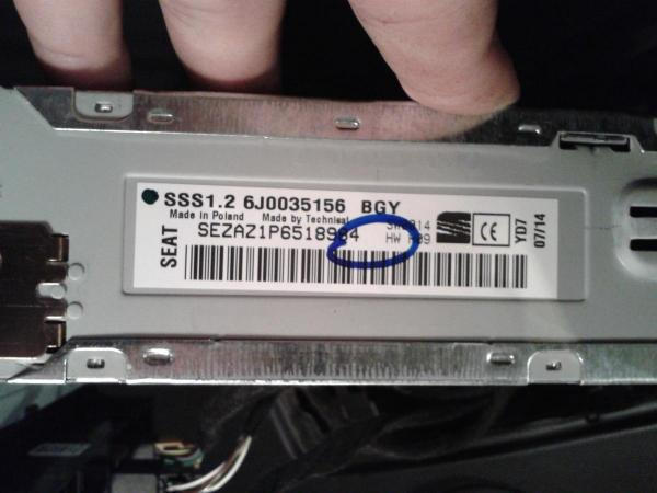

заработала прога ElsaWin выудил изнее:
Головное устройство "SEAT Sound System 1,2" имеет следующие особенности: t Монохромный дисплей
t Простой FM-тюнер
t Привод CD
t Универсальный комплект для подключения мобильного телефона Low (с моновходом)
t Mp3 с ID3-тэгом
t RDS FM/AM-Радиостанции Европы
t Выходная мощность 2 или 4 x 20 Вт
t Разъём AUX, В „SEAT Sound System 1.2“ аудиовход установлен не на центральной консоли
t Разъём для подключения CD-чейнджера без mp3
t Поддержка многофункционального рулевого колеса (MFL)
t Регулировка громкости звука в зависимости от скорости (GALA)
t Самодиагностика, включая диагностику динамиков
t CAN, TP 2.0
t Комфортное кодирование
t Вход для подключения антенны цифрового радио DAB..."
post-59499-0-91447200-1442937670_thumb.j
post-59499-0-05298200-1442937687_thumb.j
Змінено користувачем G. mehanik
https://lanos.com.ua/topic/90683-usb-i-magnitola/#findComment-2028549
3,3 тис   1
 ВАГовская голова обычно даже родной ченджер сама не распознает, как минимум нужен ВАСЯ и закодировать его присутствие. Если голова совсем новая - вася не поможет, нужен диллерский сканер. ЮСБ напрямую там действительно нет, но есть АУХ, что намного удобнее, любой телефон втыкаем и слушаем чего душа желает, еще и хэндсфри в бонус
